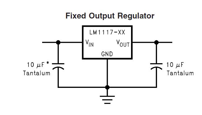

אני ממש לא מבין למה לחפש רכיב אקזוטי כאשר ניתן לרכוש רכיב פשוט וזול כגון: LM1117T-3.3 באריזת TO-220 אצל אריהב בנתניה ב-8 שקלים.
בכול מקרה צירפתי לך שרטוט המבוסס על הרכיב שציינתי כאשר מתח המוצא הינו 3.3 וולט (במקרה שלך זה ממש לא משנה אם המתח 3.0 וולט או 3.3 וולט).
שים לב שהרכיב שהמליץ לך קודמי מיותר רק באריזת SMD מה שעשוי להקשות עלייך בהלחמת הרכיב.
