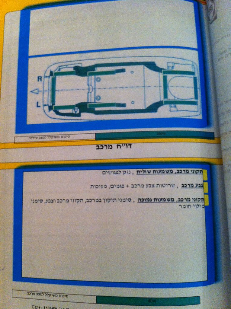

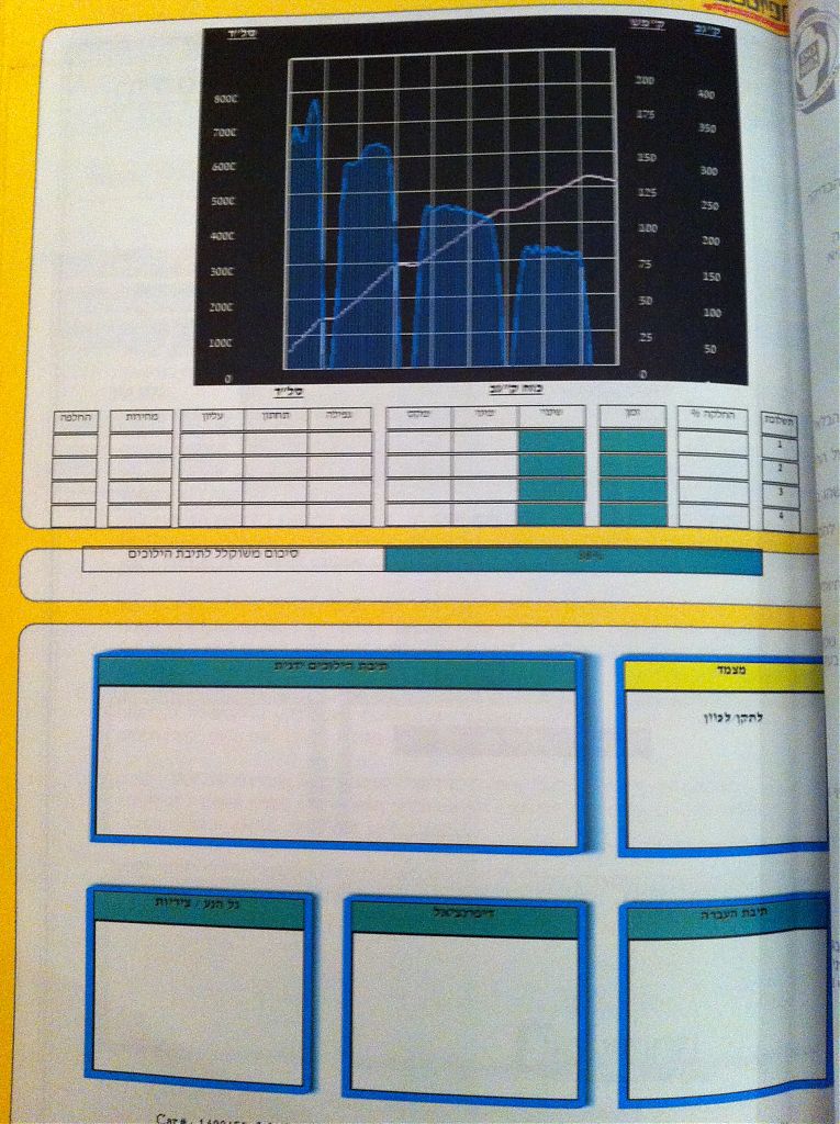

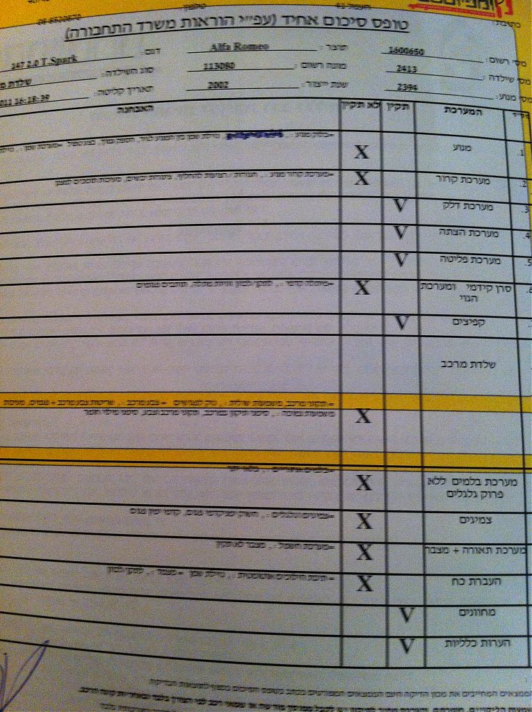

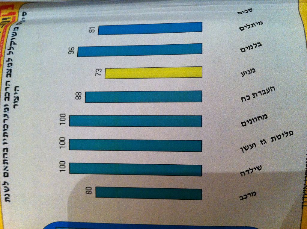

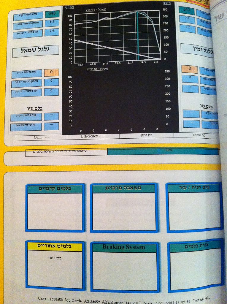

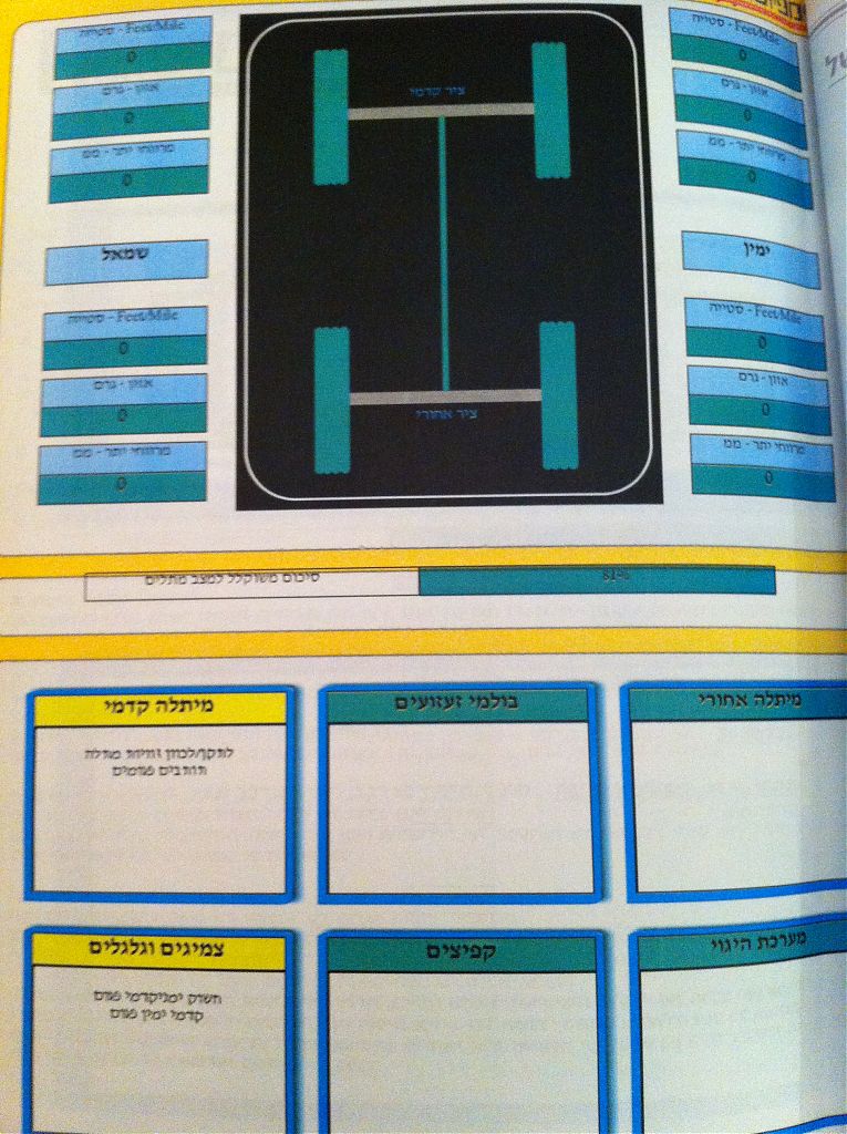

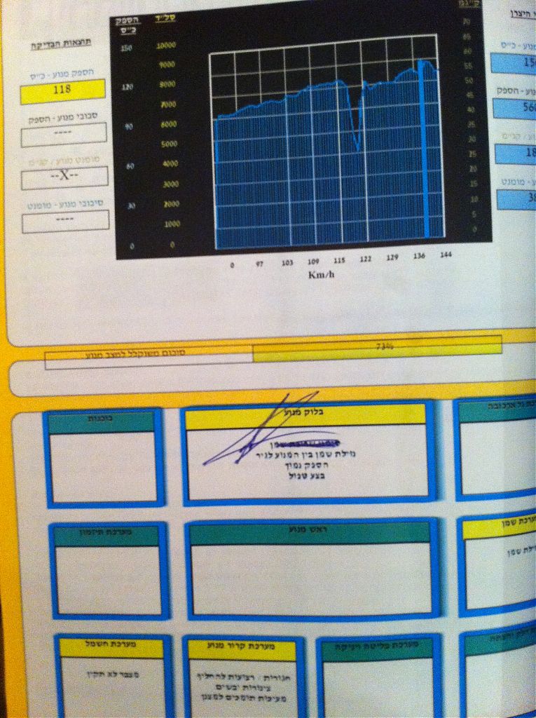

האמת שהוא לא היה כ"כ באיזור שלי, אבל בכל-זאת 'קפצתי' מירושלים לאשדוד וביצענו בדיקה לרכב בקומפיוטסט ברח' עמ"ל .
להלן הבדיקה: (לגבי המנוע אמר הבוחן כי יש להחליף פלאגים ושכרגע המנוע עומד על 118כ"ס כאשר 120 הוא המינימום במצב 'תקין' של המנוע.)

קח הרכב למוסך שיעשה בדיקה מקיפה למנוע (קומפרסיה, 4 גזים וכיו"ב). ייתכן ומדובר בעניין פעוט, ייתכן וזה אסון.
אם הרכב תקין - תענוג שמעט מאוד מכוניות יכולות לספק.
51 קג"מ :shock::lol:
הבדיקות שהבחור עשה לא מספיקות?,,מוזר באמת שהרכב עומד כ"כ הרבה זמן במכירה,איפה הקאצ'?
מעכל לך בהצלחה,ותעדכן...
הבדיקה הכללית (ולעיתים - חפיפניקית וכסת"חית) לפני רכישה במכון אינה מספיקה כדי לאבחן את עניין המנוע במלואו. מומחה יוכל לעשות זאת בזמן קצר ובעבור תשלום לא גבוה.
יש לציין שה 150 כ"ס הם נתונים שהיצרן מצהיר במנוע, ולא בגלגל כפי שנבדק..
בכללי רוב הבדיקה בסדר גמור (מרבית מן האיקסים הם כיסוי תחת של מכוני הבדיקה)
אל תשכח לעשות כיוון פרונט ולבדוק מתי צריך להחליף ברקסים אחוריים ואת הטיפולים הבאים
אני מניח שהמוכר ציפה למכור מעל המחירון והחליט לרדת מזה,
אם יש לך שקט מטיימינג אני ממליץ לך ללכת על הרכב, הוא לא יאכזב אותך.
שיהיה בהצלחה

יתכן שפיספסתי את זה, אבל באיזה סל"ד נבדק ההספק?
על פניו הבדיקה נראית בסדר גמור, מה שאומר שאפשר לעבור לשלב הבא: לקחת את הרכב למוסך מתמחה כדי שיעיף מבט ויעשה בדיקת קומפרסיה וגם סיבוב קצר.
