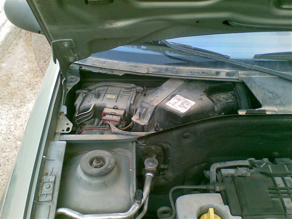

כל הפירוק מתבצע מתא המנוע

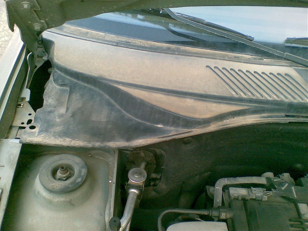

יש צורך בפירוק הפנאל השמאלי בסוף השמשה הקדמית, ישנו קליפס שצריך לחלץ ולאחר מכן עוד קליפס תפוס בצדו השמאלי העליון.

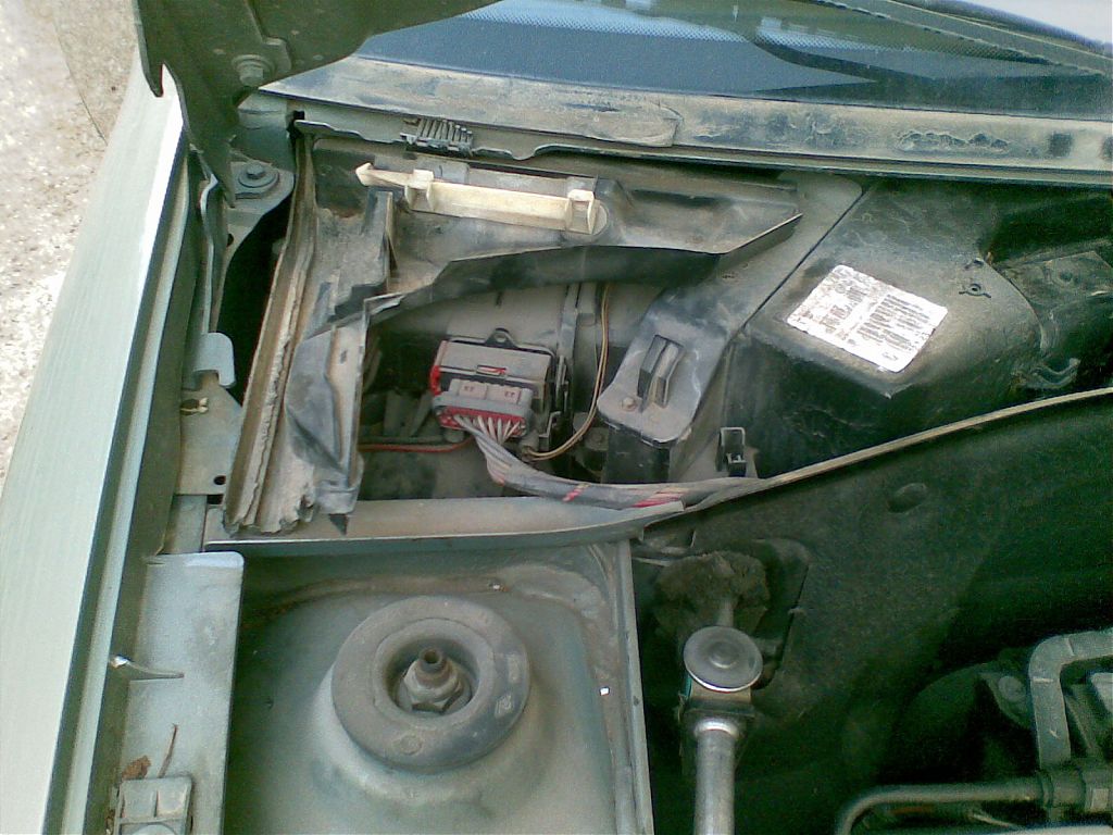

בזהירות לא למשוך , הפנאל תפוס עם עוד 2 קליפסים בצורת חצי עיגול שיש להחליק בזהירות כלפי צד ימין ולהטות כלפי מטה.
לאחר הפירוק של הפנאל העליון, ישנו עוד פאנל לפרק החלק השמאלי ביותר , הפנאל הזה תפוס בעזרת 2 קליפסים לחיצים די פשוטים.

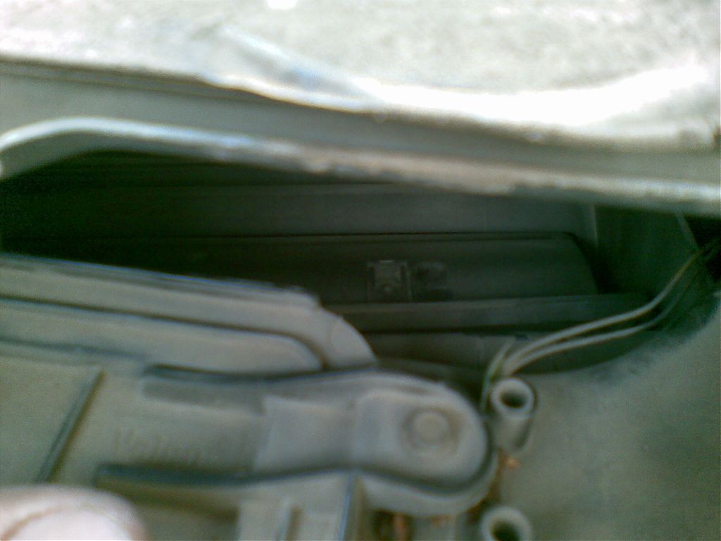

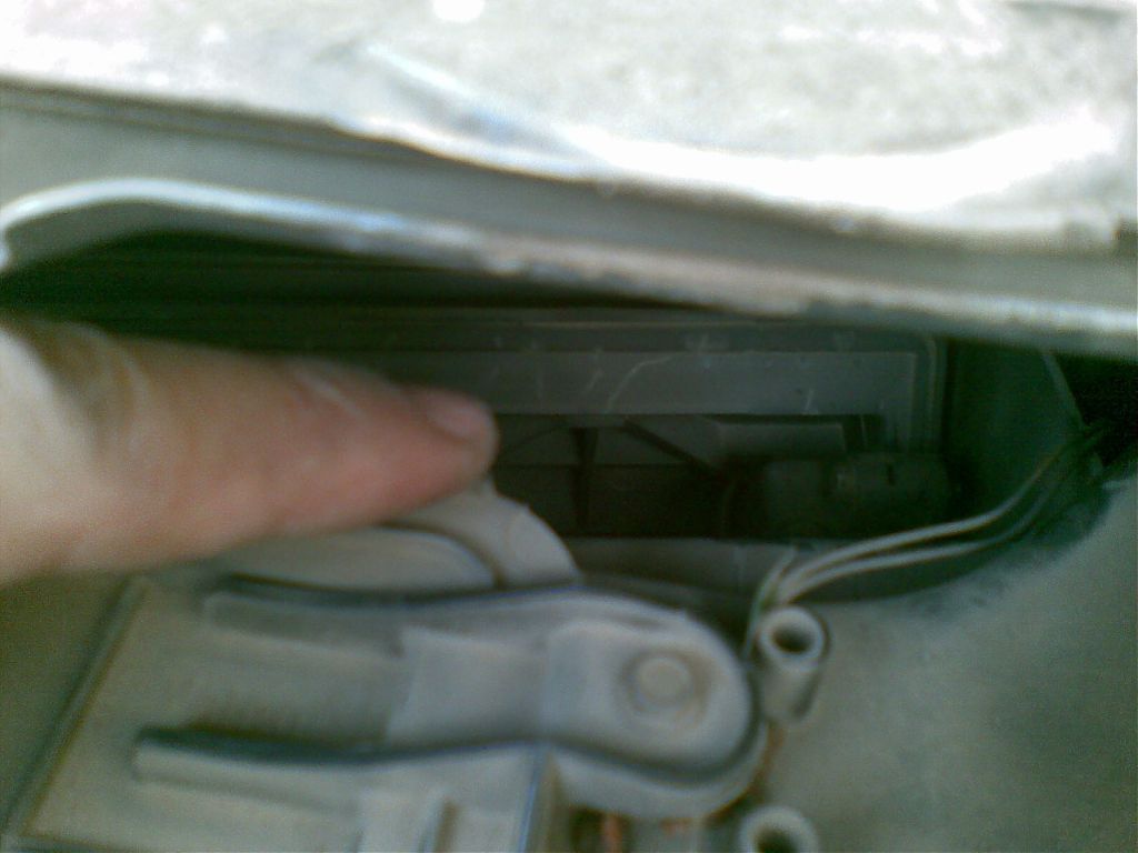

לאחר הפירוק נגלה לעייננו המדף של הסרקולציה הפנימית, וכמובן הפנאל לא מגיב למתג החשמלי ותפוס על מצב פתוח. סגירה של המדף ותקיעתו, כמובן ניתוק הפלאג של מדף הסרקולציה, הרכבה מחדש וסיימנו.

תמונות של החלקים שיש לפרק והמדף מצב פתוח וסגור, צולם מפלאפון (האיכות לא משהו לצערי).
