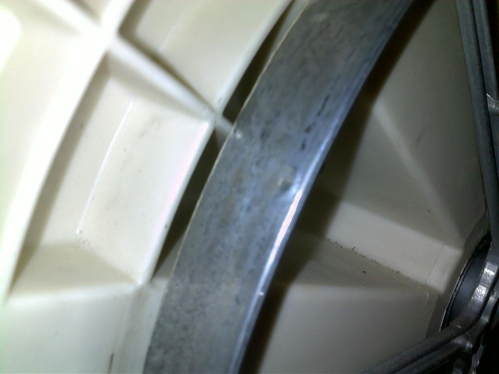

אבל - החלק החיצוני של הגלגל הגדול (של התוף) הוא חלק לגמרי, חיפשתי חריץ או משהו אחר שיחזיק אותה ואין (כן יש בגלגל הקטן התחתון אבל לא בעליון).
לדעתי הגלגלים אכן לא מקבילים לגמרי כי באמת תוך סיבוב או שניים הרצועה מתחילה לזוז בגלגל העליון ולאחר מכן משתחררת אבל 2 החלקים נראים מאד קבועים ואי אפשר ממש לשחק איתם או להזיז אותם.
הכל זז במקביל.

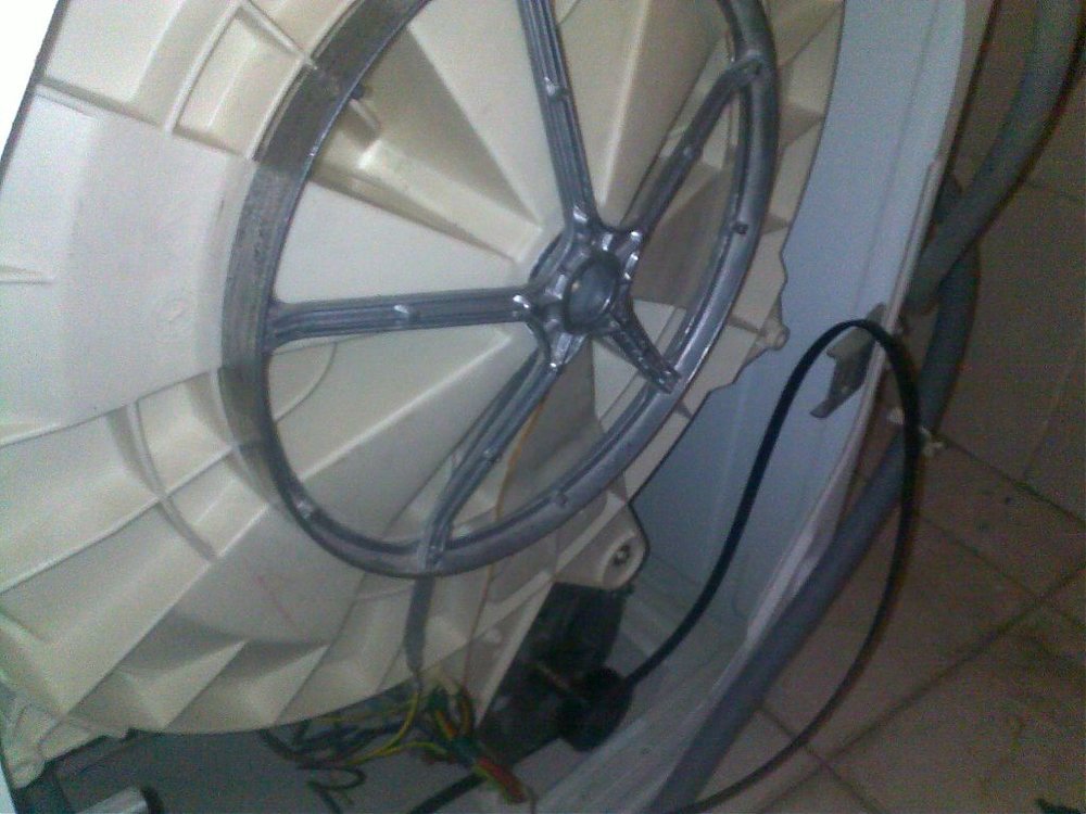

הנה 2 תמונות, בראשונה רואים את הכל, הרצועה אמורה לשבת חזק על הגלגל העליון.
בתמונה השנייה רואים שהגלגל העליון חלק לגמרי ולא ברור איך הוא אמור להחזיק את הרצועה.
כמו שיובל כתב, כנראה שאחד הברגים שמקבעים את המנוע השתחררו ובגלל זה אין ליין בין 2 הפולים.
עוד אפשרות פחות סבירה, שהתושבת של המנוע התעקמה ובגלל זה אין ליין בין הפולים.
עוד אחת, הבורג שמקבע את הפולי של התוף לציר של התוף השתחרר והפולי "רוקד" ומקפיץ את הרצועה.
אחרונה ודי, כמו שכתב שי, המיסב(ים?) של התוף גמורים ולכן הציר של התוף "רוקד" ומקפיץ את הרצועה.

יובל ראית פעם רצועת טיימינג ללא חריצים ?!?!

איזה מן תכנון עקום זה פולי ללא חריץ. שי יש לך הסבר לדבר הזה?
אין הסבר אחר חוץ מטימטום או מחגורה עם חריץ שמתאים לפולי.
במה החריצים שעל רצועת הטיימינג מונעים ממנה לזוז ימינה - שמאלה על גבי הגלגלים?

האם לדעתכם שום דבר לא נשבר אלא פשוט הזוית של המנוע השתנתה ביחס לתוף ולכן היא משתחררת?
כמו שאמרו כאן החיסכון בייצור דיבילי ופוגע בצרכן אני זוכר מכונות כביסה עם חריצים בגלגל התוף והרצועה הייתה יושבת טוב.
אם זה לא מסובך ואכן הכל תקין במיסבים והמנוע הייתי מנסה להחליף את הגלגל של התוף באחר מפירוק ממכונה שהושבתה ככה שזה יצא זול. השאלה אם זה אפשרי מבחינת התושבת של הגלגל על התוף ואם בשני הגלגלים זה זהה.
דרך אגב שאלה האם הרצועה עם חריצים או שהיא חלקה?
