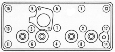

לפי מיטב ידיעתי סדר סגירת ברגי ראש המנוע זהה לכל הדגמים
אלא
כשעיינתי היום בספר טכני הכולל דגמים שונים הופתעתי לראות כי סדר הסגירה לא זהה לכל
הדגמים . לפי ידיעתי זה כמו של הסטנדרט שבתמונה המצורפת.

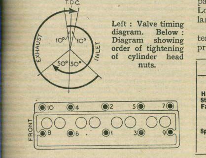

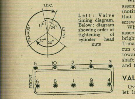

הינה תמונות מצורפות , האחד ראש של MG , והשני סטנדרט .
שאלתי , מדוע הסדר אינו קבוע בכל הדגמים (לפחות אלו בעלי 4 צילינדר ) ?
תודה למשיבים .
דרור .

אולי ההבדל הוא בין ראש ברזל לאלומיניום.
זה בסך הכל מראה כי הסדר הזה לא ממש קריטי.
מה בכלל הבעיה?
בוא נדמיין לנו שהאטם (גסקט) הוא עבה למדי, מילימטרים אחדים, וניתן לדחיסה - אבל דורש כוח ניכר לשם כך. אם נהדק בורג אחד בלבד, עד הסוף, נעוות את הבורג ו"נתפוש" את האטם, שצריך להסתדר בנוחיות על המשטחים המושחזים. במקרים קיצוניים נעוות כך גם את הראש עצמו. יותר מכך, המתח של אותו בורג יכול להיות רב מן המותר ולהביא לקריעתו.
לכן, כדי להביא לדחיסה מבוקרת ואחידה של האטם ומתיחה מבוקרת של הברגים יש להדק את כל הברגים בהדרגה, צעד קטן אחר צעד קטן. הסדר חשוב רק כדי לא לשכוח אחד מהם.

לדעתי לסדר הסגירה יש חשיבות והנכון הוא בצילום השמאלי - כלומר מתחיל מהמרכז ופורס את לחץ הסגירה לקצוות

באופן כללי: סגירת ראש מנוע - מהמרכז כלפי חוץ באופן זהה.
פתיחת ראש מנוע - מבחוץ(הקיצוניים)כלפי המרכז.
צביקה מרגלית
כמה סיבות לסדר הידוק שונה בין מנועים:
1. מספר הברגים יכול להיות שונה בין ראשים גם אם מדובר באותו מספר צילינדרים.
2. יש ראשים בהם יותר מסוג אחד של ברגים (גם הבדל של סנטימטר אחד באורך, פירושו סוג שונה)
3. יש אינטראקציה חשובה מאוד בין הראש לבין הבלוק בעת ההידוק
4. סדר ההידוק המסוים הוא הנכון על פי ניסוי של מהנדסי היצרן, ולכן יש לפעול לפיו.
אלחנן
היי אלחנן ,
זה גם מה שאני ידעתי עד כה .
אבל נראה שיש "חידושים" :-)
דרור .
בברכה,
אורן
ומדברך אורן , אני מבין כי באמת יש להקפיד לסגירה לפי הוראות יצרן !
תודה על ההסבר המלומד .
דרור .

ובכן, אין זה כלל ברזל.
לדוגמה, בספר המוסך של רובר מדגמי P2 לא מצויין סדר סגירת ברגים מסויים, לא כמצווה ולא כהמלצה. אין כזה. ונא לא לזלזל במהנדסי רובר. גם מוסבר שם מדוע אפילו לא ניתנים ערכי מד-טורק למתיחת הברגים. אבל מוסבר בבירור כי יש לסגרם מאד בהדרגה, צעד צעד, כולם.
יתכן וכדי לאכוף משמעת על המכונאי האלמוני צריך לתת לו סכמה אליה עליו להתייחס בקדושה.
(אגב, כששאלתי לפני שנים רבות את המכונאי הראשי במוסך שמואל בתל-אביב איך הוא סוגר ברגי ראש של רובר, הוא ענה לי, מביט לי ישר בעיניים: "ברגש").

לענינינו! יש חשיבות רבה ביותר להידוק ברגי ראש ורק לפי הוראות יצרן!
הסיבות רבות מאוד
על קצה המזלג סוג הראש ,מבנה הראש.
סוג האטם {מאיזה חומר מיוצר}
עובי ברגים , אורך ברגים ,סוג תבריג ,
החיזוק תמיד יעשה לפי סוג הרכב או מבפנים החוצה או להפך ויש מספר שלבים לחיזוק.
היום רוב היצרנים עברו לברגי מתח שפותרים את הבעיה לש חיזוק ראש חוזר.
וכמו תמיד האלופים בפיתוחים האלה הם חברת רנו! כמו כן היום ברוב המכוניות מחזקים את הברגים אם מד מעלות ולא אם ידית לחיזוק ראש, הסיבה ידית חיזוק משתנה מתבלה וצריכה טיפול וכיול מיכיון שמוסכים לא נוהגים לכייל את הידיות {עובדים עד שנישבר או ניגנב} וזו הסיבה שבמד מעלות אין את הבעיות האלה.
