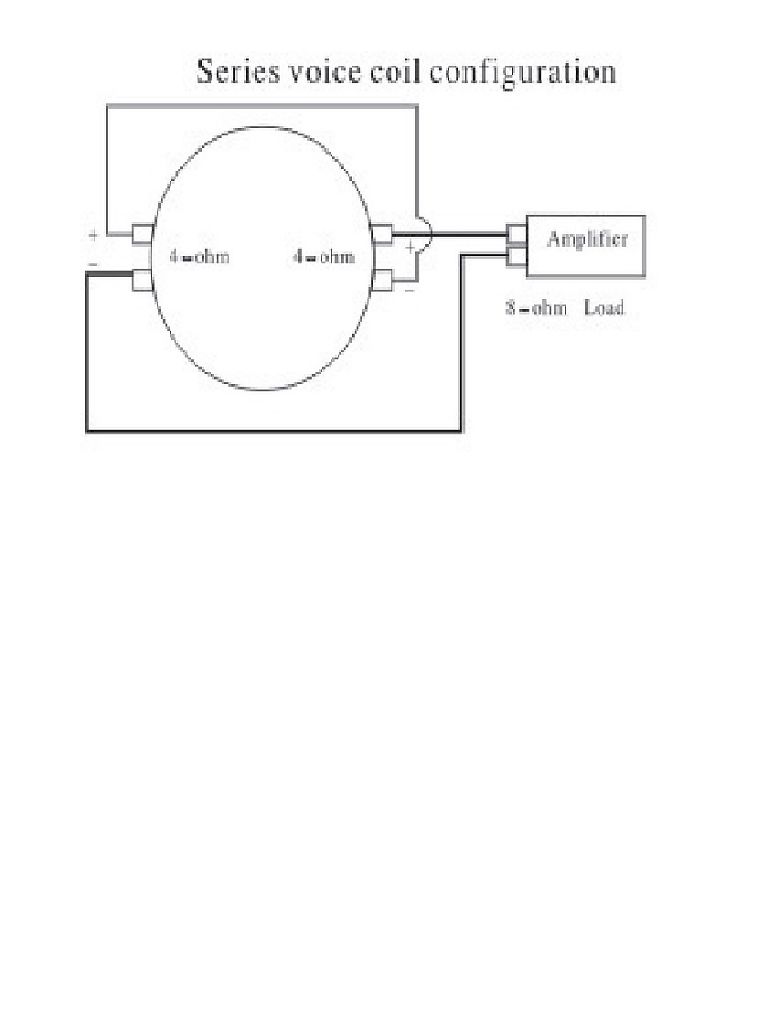

הוא מחובר בצורה כזאת שהמגבר רואה אותו ב-8 אוהם. אני אחפש תמונה להמחשה.

יהיה מעולה אם תעלה שרטוט של איך זה מחובר עכשיו.
עריכה: לפי הסרטוט זה באמת ב8 אום .
