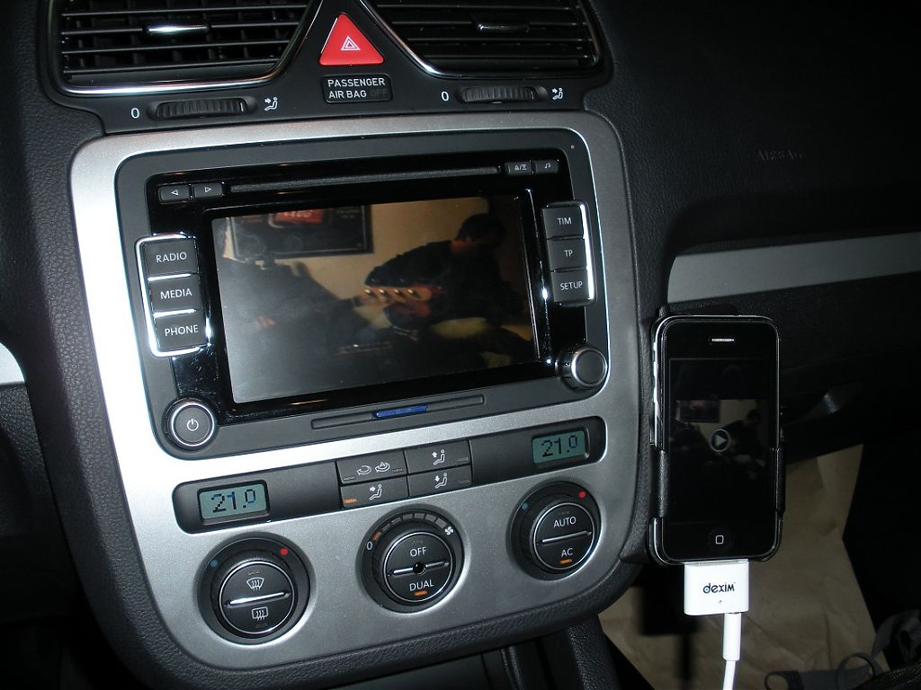

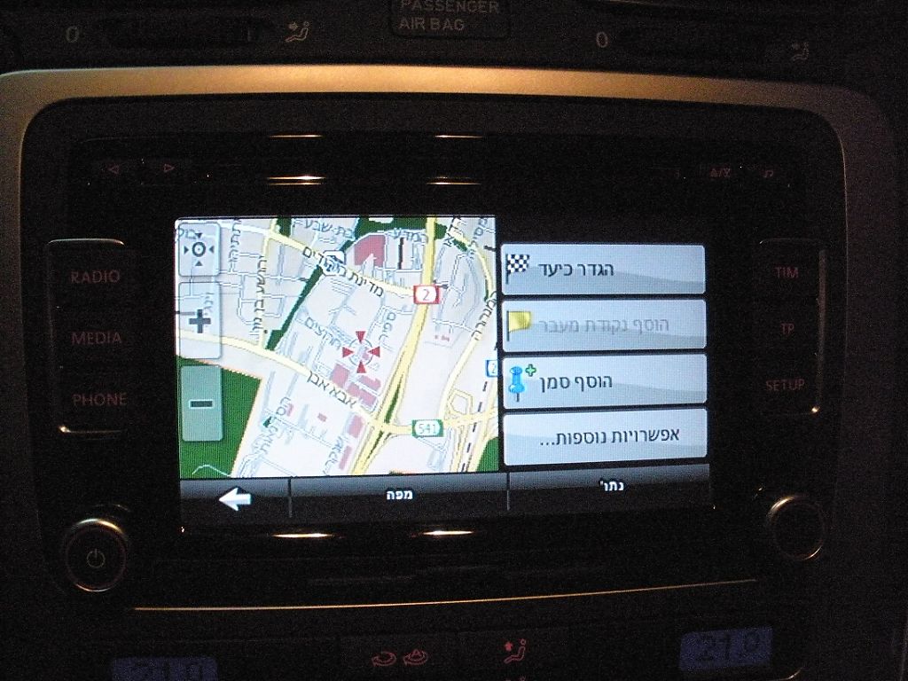

בשעה טובה, אחרי אין סוף חפירות באינטרנט בנושא עשיתי שדרוג למערכת ברכב.
השירוקו מגיעה במקור עם מערכת RCD-510 של בלאופונקט עם מסך מגע 6.5".
בניגוד למערכות מתקדמות יותר של החברה המערכת הנ"ל מגיעה ללא ניווט וללא יכולת לחבר אביזרי וידאו חיצוניים.
בסופו של דבר, הותקן ברכב מתאם video in מיוחד (aftermarket) הכולל גם העברה של יכולות המגע של המסך ליחידת GPS נפרדת.
בנוסף המתאם מאפשר עוד מספר כניסות נוספות (מצלמת רוורס, DVD ומה שעוד תרצו), אני חיברתי את האייפון בעזרת כבל ייעודי.
מעבר למתאם הוידאו הותקנה ברכב מערכת OPS (Optical Parking System) שמראה על גבי התצוגה של הרכב את המכשולים והמרחק מהם, דוגמא אפשר לראות כאן

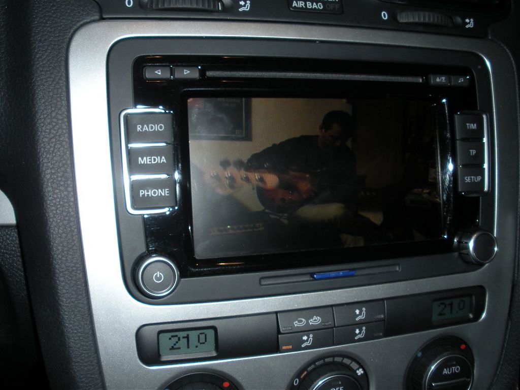

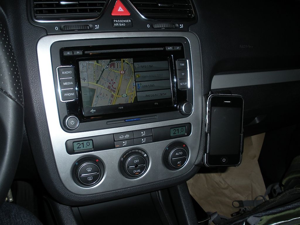

וקצת תמונות לקינוח

תתחדש! לגבי קלאס A יש לי חבר שהיה לו נסיון לא נעים איתם. בכל אופן אם כבר רציתי לשאול שאלה. מה הכוונה מיחידת GPS נפרדת? איזו יחידה זאת? באיזה מתאם השתמשת? זה מתאים לעוד מכשירים?

הכוונה היא שיש פיזית מכשיר GPS נפרד, זה משהו יעודי שהם מרכיבים. למכשיר הזה יש יציאת RGB כמו שמסך של הRCD יודע לקבל, חלק מהמתאם הזה מכיל יחידת מיתוג בין מקורות וידאו שונים, ביניהם המכשיר עצמו, הGPS, מצלמת רוורס וכו'
לגבי המתאם, מדובר במתאם מיוחד שמתאים לRCD 510, אני כבר כמה חודשים מחפש נתונים על משהו כזה באינטרנט ורק לאחרונה מצאתי חברה קוריאנית שמייצרת כאלה - אני לא יודע אם זה מה שקיים אצלי בשירוקו.
המתאם הוא של qdis.co.kr שהם היחידים בכל רחבי האינטרנט (עד כמה שמצאתי) שיש להם פתרון video-in לRCD 510
ד"א, מתאמים דומים באותו סגנון יש לרוב המערכות של הקונצרן - RCD 510, RNS 510, RNS-E וכו'
כנראה שאם אתה בעל פולק'\אאודי\סיאט\סקודה עם מערכת שיש לה מסך - ניתן למצוא מתאם עבורה.
