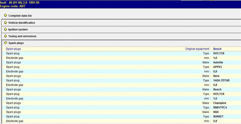

על פי בדיקה שלי, הפלגים המתאימים אצלי הם bosch W7LTCR , האם אני צודק?
האם קיימים עוד דגמים שיכולים להתאים?
חשוב לי (מאוד) להתאים פלג שמותאם ומאושר ע"י היצרן בלבד.
תודה.
