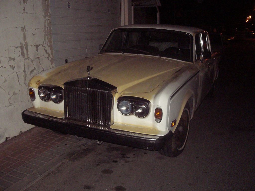

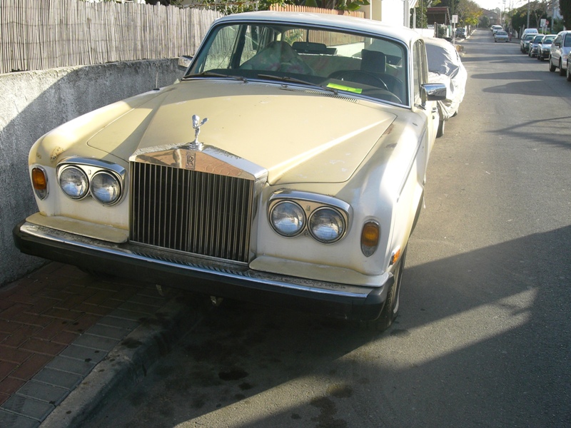

שלום.
פשוט מאוד
יש לי הצעה שאי אפשר לסרב לה!!!
כמו בסרט הסנדק :lol:.
וזה רכב חליפי ללא הגבלת זמן שבועים חודש כמה שצריך.
רק תביא לי את האוטו לשחיטה.
מצרף תמונה של הרכב החליפי.
בברכה בני ל.
