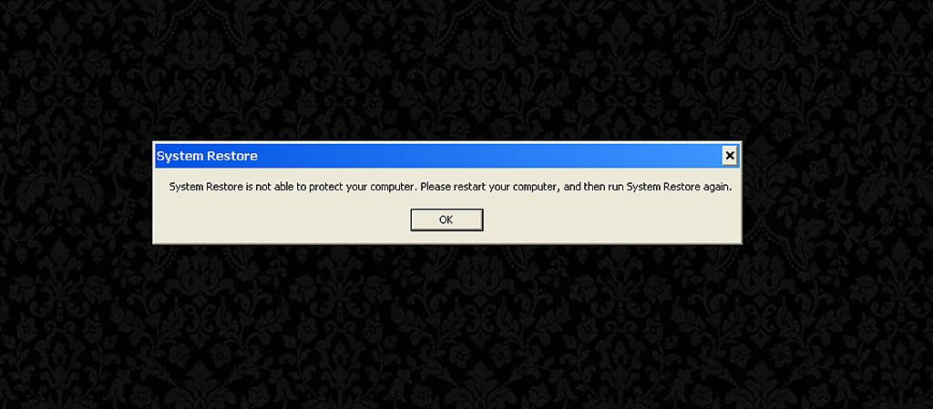

המחשב לא מצליח להפעיל את ה-SYSTEM RESTORER ,
מזה לא מצליך להפעיל? שגיאה? מסך כחול? כלום לא קורא?

ברגע שאני לוחץ על התוכנה לשיחזור נפתח חלון כמו שמצורף בתמונה.

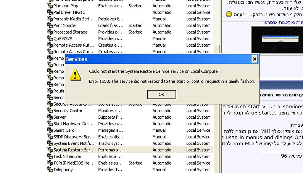

start > run > services.msc תמצא את system restore service
תבדוק שהוא במצב started אם לא תנסה להדליק ותחזור אם תוצאות.

בקשר לsystem restore תצתרך להתקין אותו מחדש.
תכתוב בRUN את השורה "rundll32.exe advpack.dll,LaunchINFSection C:\Windows\Inf\sr.inf"
הוא יבקש דיסק התקנה של ווינדוס.
