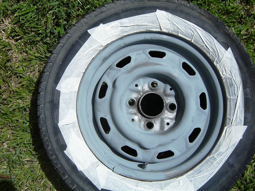

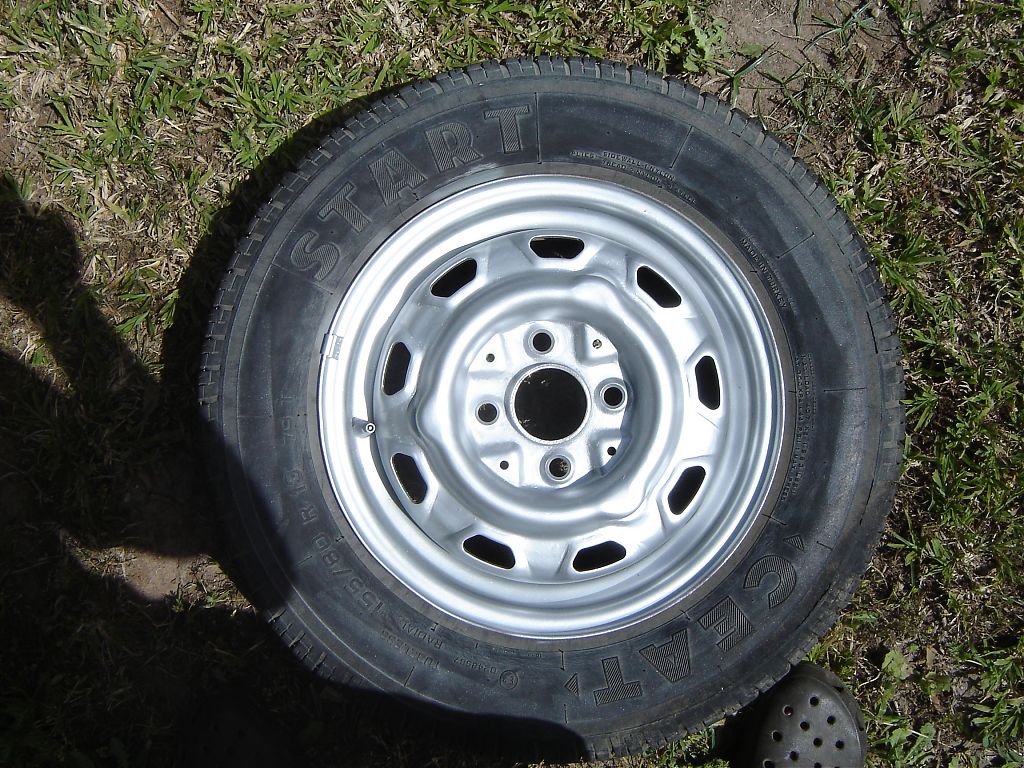

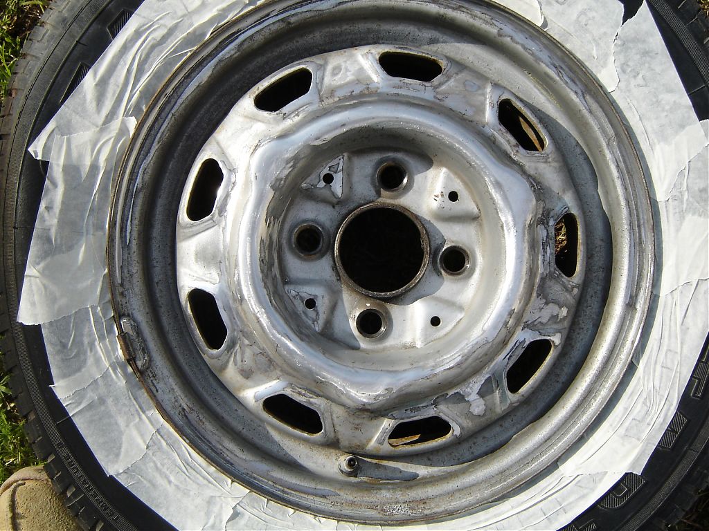

אני דווקא השתמשתי בספריי לג'אנטים (שכידוע מחלידים מהר מאוד) ואחרי שנה וחצי אין אפילו טיפת סימן של חלודה :-)
כבר אמרתי שאני חולה אאודי ?
כיוון שגם אם ליטשת אותם עדיין יש בהם את האבץ המקורי שעשה היצרן , שים לב לג'נטים שיש היום בכל הליסינגים למינהם ותראה שהג'נט מגיע עם השחרה ולא אבץ ( מי אמר איכות הסביבה ) ואחרי פחות משנה כל העסק כבר עם סימני קורוזיה ...

1. מישהו כבר ביצע זאת עם התרסיס ויכול לספר לנו מנסיונו? בבקשה.
2. האם זה באמת פשוט וטוב כפי שזה נישמע? זה בטח לא איכותי ועמיד לאורך זמן כמו ציפוי איכותי, אבל התוצאות מפתיעות
לטובה, בנתיים אין שום שינוי במראה.
3. האם ניתן אח"כ לצבוע מעל בצבע אחר? כן.
4. המרקם המחוספס לא פוגם אח"כ בצביעה? הצבע (הפשוט) נתפס עליו כמו על כל יסוד אחר.
5. איזה חלקים כדי לצבוע בחומר ואיזה לא? (פרט לברגים).
6. כמה זמן זה מחזיק מעמד? בנתיים, קצת פחות משנה, עבר נסיעות רטובות/יבשות/איטיות/מהירות,
נראה כמו ביום הצביעה. וזה עוד על אלפא! תודו שהאתגר גדול יותר.
7. מה ההכנות המוקדמות שיש לבצע לפני הצביעה? כמו לפני עבודת צביעה רגילה.

אני מודה שאם היה לי את הזמן להשאיר את האוטו מפורק, הייתי דואג לפתרון יותר עמיד ואיכותי (וכמובן יותר יקר),
אבל בלחץ הזמן זה היה פתרון נגיש וזריז שמוכיח את עצמו לא רע עד היום.
