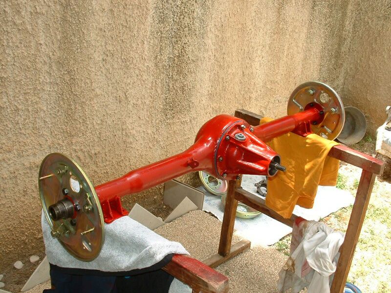

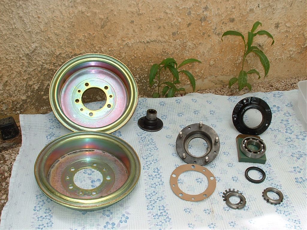

לדעתי לשלוח את החלקים לציפוי לא מאוד יקר ושווה לכל נפש במיוחד כשנלקח בחשבון
ההשקעה לטווח ארוך של שנים . ברוב המקרים זהו תהליך של "פעם בחיים" וממש לא יקר .
לדוגמא כמה חלקים של המוריס שלי שנשלחו לציפוי כזה . שווה כל שקל .
מנה - קשה לי להגדיר כמה , עשיתי מזמן נדמה לי שעלה 300 שקל .
התוצאה מעולה ומנגד ספרי האבץ לא בטוח שעמיד כמו הציפוי בטבילה .
אם הייתי צריך לחזור על התהליך שוב - הייתי בוחר בטבילה .
