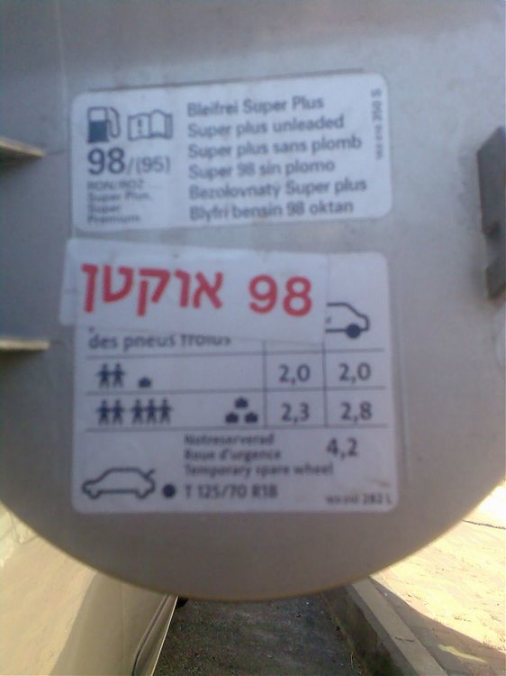

ברשותי גולף 2005 מנוע 1600 FSI. קוד מנוע BLP
האם אני יכול לתדלק 95? או שמה אני חייב 98?
בשישי שעבר תדלקתי מיכל מלא (מ1/4) ב98 (360שקל :|)
מחר אני אגיע לשוב 1/4 ואני מתכנן לתדלק 95 בשביל לראות אם יש שינוי בביצועים\סחיבה ואם המנוע "יצלצל".
יש לציין שההפרש בין הדלקים יוצא יקר ביותר (6.19 לליטר 95 ואילו 7.49 לליטר 98 )
אנא הרגיעו את דעתי בתשובה חד משמעית :)
מצורפת תמונה של המדבקה בתא-דלק שאומנם ממליצים על 98 אך אפשרי גם 95 :)

מערכת ניהול המנוע יודעת להתמודד קרי לקדם/לאחר הצתה לשני מספרי האוקטן 98/95.
במידה ואתה ממלא 95 אזי קח בחשבון ירידה קלה בביצועי המנוע. במידה והמנוע מצלצל נסה לעבור ל-98.
אין שום בעיה ולא ייגרם שום נזק למנוע אם ממלאים 95 אלה הנחיות הייצרן

במקרה אני בעלים של רכב זהה משנת ייצור 2006 ניסיתי גם אוקטן 95 וגם 98 ומניסיון לא מרגישים ירידה בביצועי המנוע למרות שהייצרן כותב שתורגש ירידה קלה.

הקפצה - פגשתי היום בעלים של גולף 2008 מנוע 2.0 FSI (רמת גימור GT SPORT אם זה משנה\סאנרוף מגנזיום ושאר ירקות)
שאלתי אותו לגבי תדלוק והוא מתדלק רק 95,פתחנו את הדלת תא-דלק והפלא ופלא - כתוב שם רק 95 (98 לא מצוין בכלל)
אז מה הקטע? "נחוץ" רק ב1.6? :|
