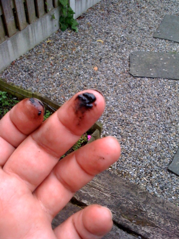

שלום לכולם,
היום באתי לבדוק שמן ושמתי לב לשכבה של מילימטר +- של בוצה שחורה שמכסה את הפח שיושב מעל השסתומים.
ניתן לגרד את השכבה בקלות עם הציפורן, והיא דביקה ושמנונית מאוד.
רציתי לדעת האם לדעתכם יש צורך בפלאשינג? (הרכב עבר רק 63000 ק"מ)
האם זה מצב גרוע ביותר? האם יכול להיות שזה התפתח מהחלפת השמן האחרונה? (לפני 5000 ק"מ)
מצורפת תמונה עם מה שהורדתי משם עם הציפורן.
תודה לכולם גילעד

מומלץ פלאשינג למנוע והחלפת שמן 5W40 סינטטי
בהחלט לא.
על הפחית שנמצאת מתחת לפקק מילוי השמן.
רואים את זה אך ורק בפתיחה של הפקק.
פשוט זוועה שחורה דביקה ועבה.
אף פעם לא ראיתי כמות כזאת.
השאלה מה עושים, להחליף שמן זה לא בעייה השאלה אם לפני זה לנקות או לא ואם כן אז איך?
אני יודע שהחלפת השמן לאיכותי יותר לא תנקה, אבל לפחות לא יצטבר עוד.
מרוב דעות שנויות במחלקות קשה להחליט.
זה נכון שהרכב עלה ממש מעט במונחים ישראליים (10000 ש"ח אלה המחירים באירלנד פלוס מינוס), אבל אני לא רוצה להזיק.
גילעד

יש דעות ברחבי האינטרנט שצריך לערבב קצת נוזל ATF ביחד עם השמן כדי לבצע פעולת ניקוי עדינה כי בפלאשינג יש סיכוי לסתימה של מעברי שמן ע"י כל הג'יפה.
האם מישהו שמע על זה?
מה דעתכם על זה? נשמע אמין? הגיוני? מישהו ניסה?

יכול להיות או שהחלפתה מנוע או שהרכב עמד הרבה זמן.
אל תתעסק עם פלש מנסיון כל הליכלוך יכנס לך למיסבים ויגרום לך נזק למנוע לכן והצעתי היא .
פתח 4 ברגי מכסה שסתומים קח אותו לניקויי בחומצה יצא לך חדש או שתקנה מנקה קרבורטורים .
באותו הזדמנות פתח גם את הקרטר 10 ברגים ושלח גם אותו לניקויי גם שם יש בוצה וגם את המסננת בתוך הקרטר 2 ברגים.
לאחר מכן קנה פילטר שמן אורגינל ושמן 10*40 של אגיפ
