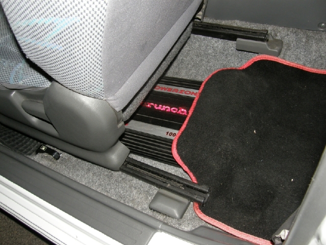

לגבי מיקום המגבר אני שמתי אותו בתא מטען על הקרש המקורי עם סגירה מעץ ,
לגבי סאב וופר תעשה חלונות שחורים מאחורה וגם על הזכוכית האחורית כמו רוב הגימינים כך שלא רואים כלום וסאב 10 אינץ מספיק שם כך שהוא נכנס בלי שום בעיה .תעשה איטום בדלת האחורית אם אתה שם סאב כי קרטון של שישיית קולה פחות מרעיש מהפח בגימני (-:
