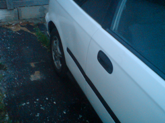

יש לרכב שלי (הונדה האצ'בק) מכה קטנה בצד ימין בכנף האחורית, זו מן מעיכה בפח.
שאלתי היא כיצד מתקנים דבר כזה? איך בכלל ניתן לגשת לשם? האם צריך לפרק את כל הכנף או אפשר לתקנו ללא פירוקו?
כמו כן כמה תיקון כזה אמור להעלות לי?
מצורפת תמונה
אשמח לתשובות לפני שאני הולך לפחח.
תודה רבה

בדרך כלל תיקון כזה יתבצע לאחר פרוק ריפוד הדופן הפנימית בתוך תא הנוסעים וכך יש גישה אל הכנף.
לפעמים ניתן להוציא המכה החוצה ללא כל תיקון בצבע ופגיעה בו (בהרצליה יש מומחה לכך).
בברכה - רפי לין :-)

מכיוון שהמכה נקייה כל מה שצריך לעשות זה לדחוף בעדינות את הפח בחזרה למקום שלו, דגש על עדינות כדיי לא לפוצץ את הצבע.
מה שהם עשו הם קדחו חור בתחתית החלק (ממש מתחת למרכב, איפה שלא רואים) והכניסו מוט בצורת 'ר' ודחפו את המתכת.
עוד שיטת רחוב ששמעתי עליה היא באמצעות פומפה טובה למשוך את המתכת החוצה מבחוץ, עם הרבה כוח.
יש פומפות של חלונות או פומפות של אולמות מחשב שאיתם מרימים מרצפות שהן נורא חזקות, תנסה להשיג אחת.
אני הייתי מנסה את כל הדברים האלו לפני שהייתי הולך על איזה שהיא פעולה שתדרוש צבע מחדש של החלק, מה שיגרום להבדלי צבעים.
עריכה : כמובן שההצעה שלי תקפה למכות פח שאי אפשר להגיע אליהן מהצד השני!

היה לי מכה דומה לזאת ברכב, קפצתי לפחח שלי והוא הביא לי פומפה קטנה כזאת אבל מאוד חזקה פשוט מושכים וזה מיסתדר בלי לתקן צבע בלי כלום.
אני מאמין שפחח גם לא יקח כסף על עבודה כזאת.
אם אתה מאזור המרכז תוכל ליצור איתי קשר בה"פ.
