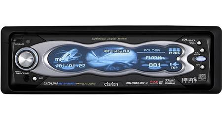

לאחר חיפוש ומחקר על הקלריונים למינהם,התצוגה והאיכות תפסה אותי , הצליל יותר אלקטרוני לפי דעתי משאר הHU-ים מה שלא כ"כ אהבתי בשילוב עם מס' מורלים.
והתצוגה עם מסך מגע מלא פשוט גרמה לי לוותר, לאט לאט כל המכשירים האלקטרוניים הופכים להיות בעלי מסך מגע, מי קבע שזה תמיד טוב?!.

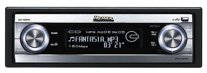

לאחר מכן עברתי לPRS880 , תודה לאיתמר . הPRS היה בעל ממיר 24BIT , בעל קרוס אקטיבי מלא ועוד מגוון שטויות וכיוונים בעל מסך גדול ויפה לא FANCY מידי ולא מושך את העין.
אין מה לומר , הרדיו דיסק מעולה.
אך מס' המחלות שלו קצת הפחידו אותי , פשוט אין לי ראש לזה.

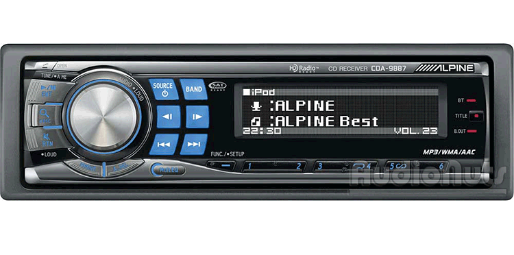

נשארנו עם האלפיינים , ה9855 ואחיו הגדול ה9887.
ההבדל היחיד שבאמת גרם לי לחשוב ביניהם הוא ה24BIT, לאחר מס' שיחות הבנתי שהדבר הזה לא שמיע כלל ,
אז שמתי את שני הHU אחד מול השני והסתכלתי עליהם , הגלייד טאצ' מאוד נוח לדעתי , מכיוון שהHU ברכב עומד גבוהה ולידי.
המסך הגדול יותר ב9855 , כל השאר אותו הדבר אם זה הקרוס ושאר השטויות.

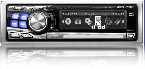

אז החלטתי, ביום שבת קמתי בבוקר ונסעתי להביא גם בישבילי אחד כזה , ה9855 , ישר הרכבתי אותו + + - וזוג RCA מחוברים אחרי 5 דקות לחיבור זמני.
ו- הדלקה.
תצוגה יפה , נעימה מאוד לעיניים מקשים נוחים והגלייד' טאצ' .
סט מורכב באקטיבי עם קרוס חיצוני MT23 עם פולסים זמניים כמובן :?.
מדליק ומתחיל להנות מכל רגע, הרדיו דיסק מנגן יפה, הטויטרים נשמעים רכים יותר אפילו שחתוכים דיי נמוך המידים בועטים כל זה על אודיסון חמוד בחיבוריים זמניים , פשוט לא יכולתי להחזיק את עצמי.

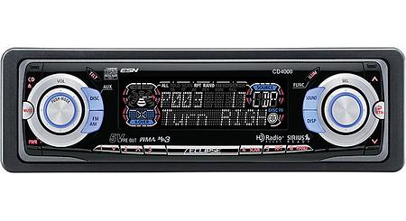

הבדלים בין הCD4000 של ECLIPSE שעמד אצלי לפני זה:
ה5V פריאאוט של אקליפס לאומת ה4V של האלפיין - באמת הבדל ניכר , הייתי צריך להגביר את הגיין במגברים בכדי לשמוע באותה עוצמה כמו באקליפס.
כמובן שעל זה השפיע גם הSVC (הגברה נוספת באקליפס) , והווליום שבאקליפס 80 ובאלפיין 35.
האקליפס יותר אלקטרוני והאלפיין רך יותר.

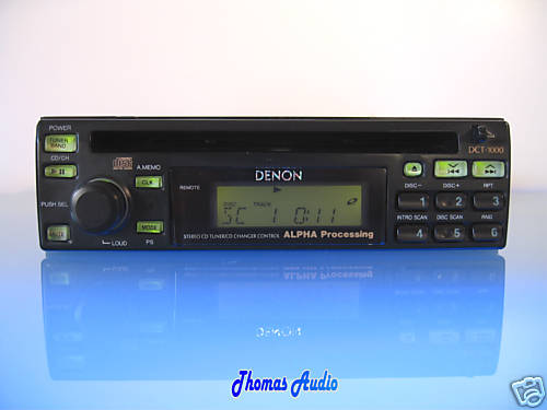

אחריו מגיע הDCT-1000:
הוא זהה לDCT-2000 רק ללא שאסי מנחושת.
