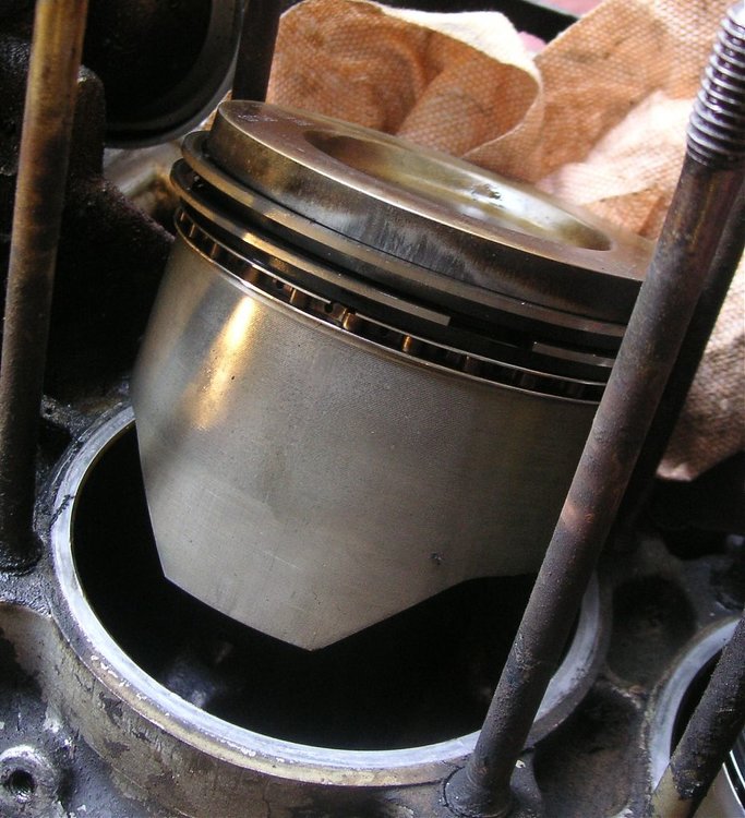

שאלה לי אליכם, בסט רינגים שקניתי רינג שמן מוכב משלוש חלקים , שני טבעות וטבעת גלית.
איך מרכיבים את הרינג שמן הזה?
השאלה יותר מדוייקת האם צריך לשים גל על גל או להצמיד את הרינג הגלי על יד השני {הכוונה בחיבור של הרינג הגלי בלבד}

אבל כששמים את הטבעת הגלית שמים אותה עד הסוף או שמים גל על גל בסגירה, ליפני שני הטבעות השניות.

:shock::shock::shock: מה זה "גל על גל"? אתה מתכוון האם לאחר הרכבת הרינג יש לשים את גלי הקצוות אחד על השני כדי לסגור הרווח? (לא)
מה זה "עד הסוף"?
הסבר את עצמך בבקשה בשפה מובנת יותר כיוון שממש לא הבנתי מה שאלת וכך ודאי שאר החברים החפצים לעזור.

אוקיי,
השאלה היא:
ליסגור את הקצבות אחד על השני?, או להצמיד אותם קרוב אחד לשני?.
אני מקווה שאני מובן.:shock:

קודם כול יש להתיחס לדף ההוראות המצורף לרינגים.
לגבי הקפיץ של רינג השמן יש להרכיב את הקפיץ קודם הרווח רק ניצמד אסור שהקפיץ יעלה אחד על השני.
לאחר מיכן להרכיב בכריכה את שתי הטבעות פלדה ולשים לב שהפתחים מרוחקים האחד מהשני.
כמו כן ממולץ להרכיב בהתחלה את רינג השמן ולהכניס לצילנדר בלי רינגים של הדחיסה כדאי להרגיש את הלחץ המוקדם של הרינג שמן ולראות שהוא מתאים ותקין.
לדעתי אם אתה לא מיומן כדאי שתבקש עזרה ממישהוא שמיומן על מנת שלא ישברו לך רינגים בהרכבה וגם יורכבו נכון ולא הפוך.
לתשומת לבך אם נישבר לך רינג לא ניתן לקנות רינג בודד ותעלץ לקנות סט רינגים חדש.
בברכה בני ל.

תודה חברים, הצלחתי.:-D:-P
