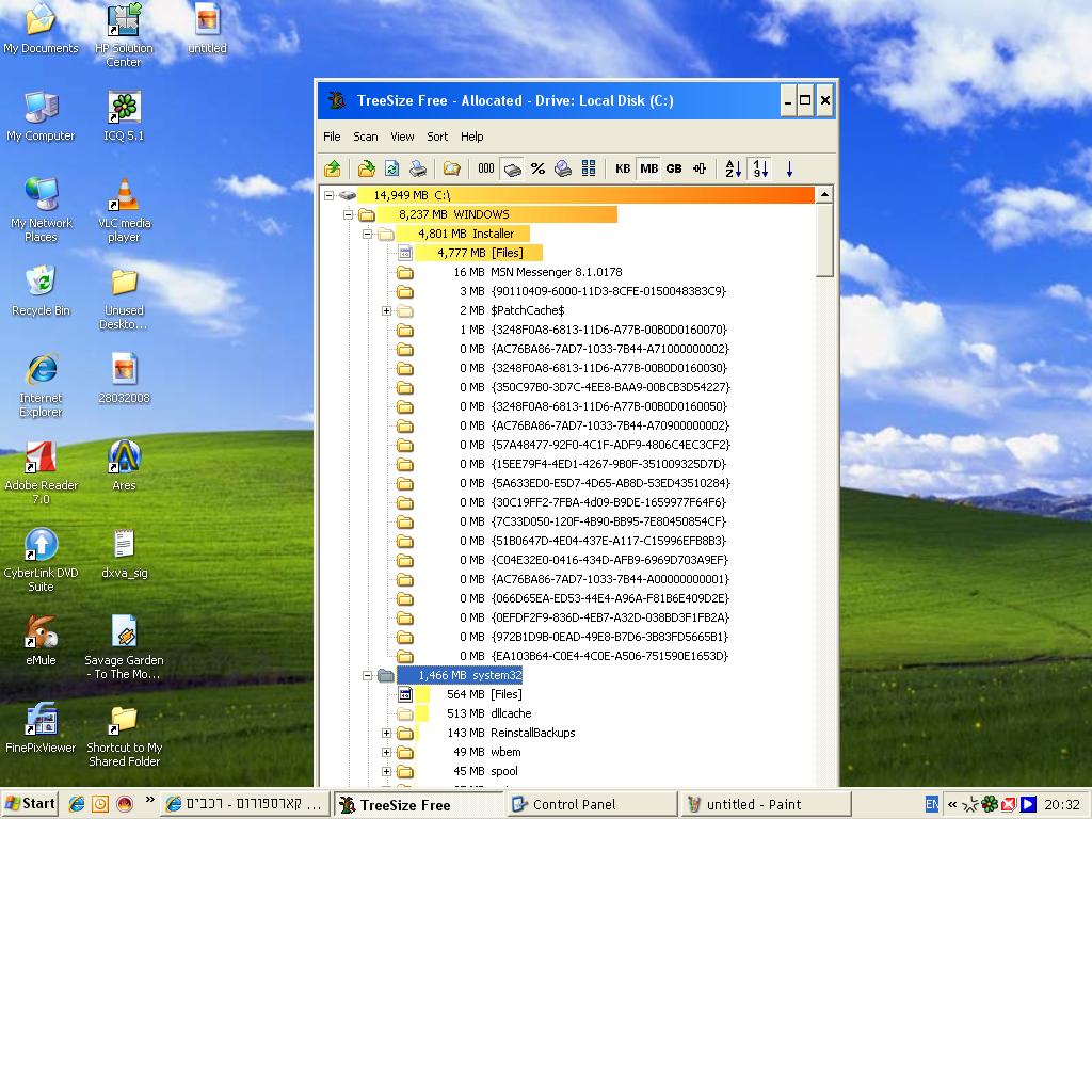

הורדתי את התוכנה שאמרו לי פה וזה התוצאה:

אני אשאל שאלה קצת טיפשית.. חשבת להעביר דברים מכונן C לכונן D?
למשל - כל מה שיש לך בMY DOCUMENTS?
או משחקים שהתקנת על C, תתקין מחדש על D ותעביר את השמירות.
אם כל זה לא עוזר, כנס ללוח הבקרה, הסרת תוכניות (אתה בטח מבין על מה מדובר) - ותתחיל לעבור על הרשימה ולהעיף דברים שאתה לא צריך.
