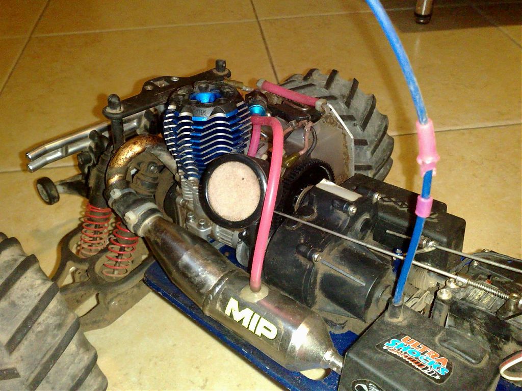

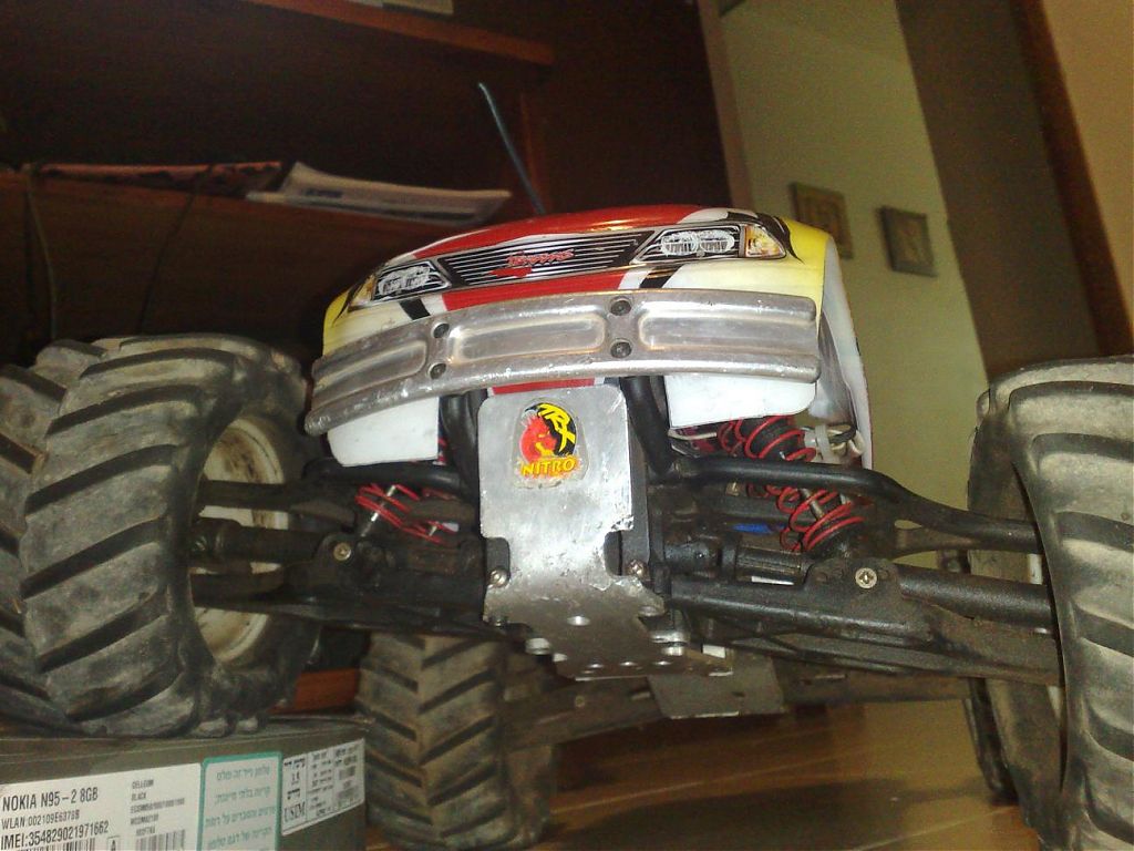

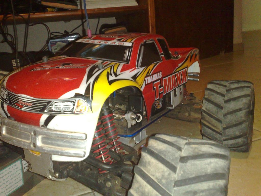

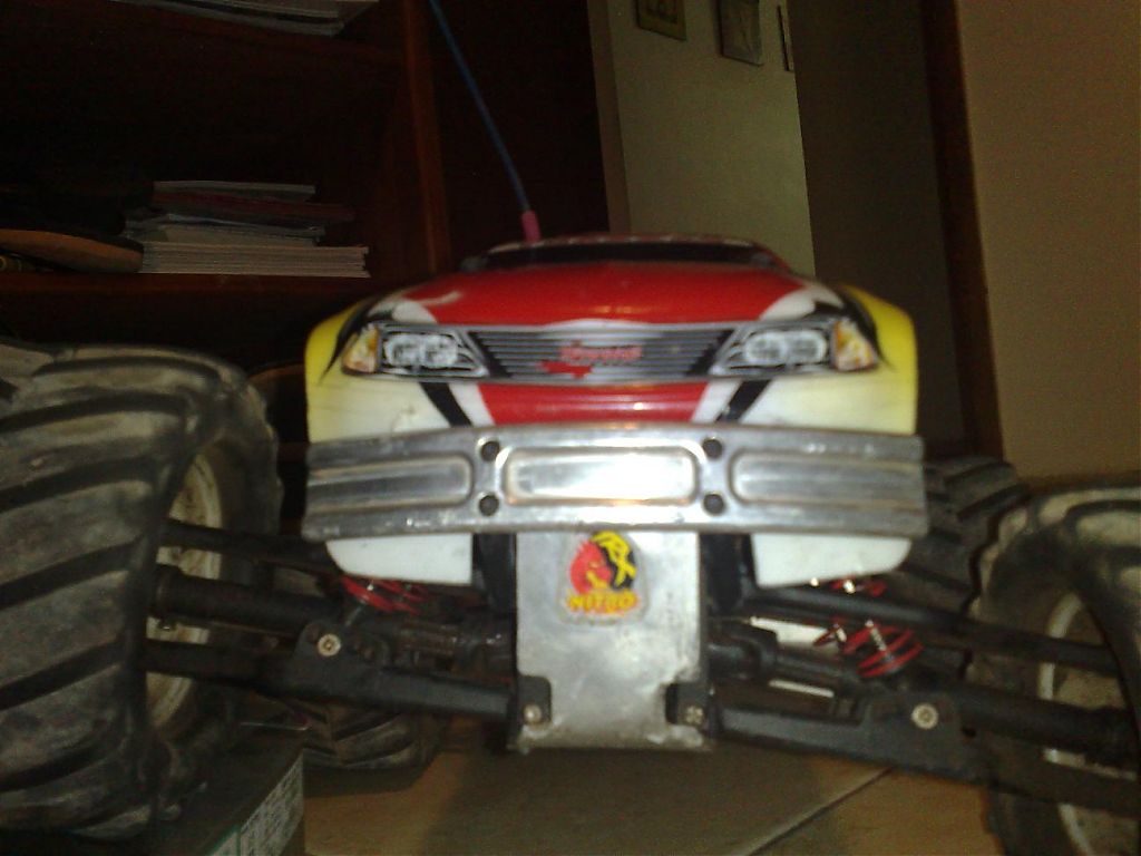

הינה כמה תמונות של ה-TMAXX , שימו לב לשיפורים מיגון תחתון מלא מאלומניום (המקורי מפלסטיק וגם לא מגן על הכל).
ולאגזוז לחץ המגודל המקורי קטן בהרבה ועשוי מפלסטיק.

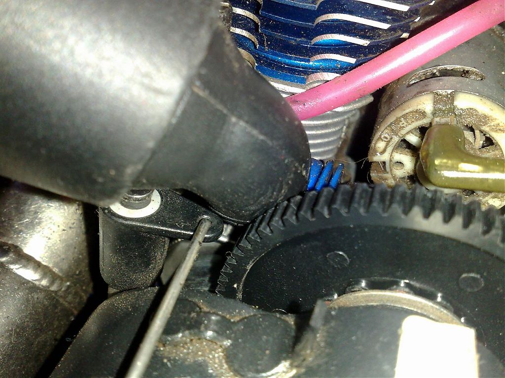

בנוסף מה שרציתי להראות זה את הבעיה של הפילטר אויר שנוגע בספור גיר יש למישהו רעיון יצירתי מה לעשות?

אל תהמר על הפילטר אוויר שלך!
אבק ולכלוך במנוע זה הדבר האחרון שאתה רוצה.
קנה פילטר אוויר ושמן איכותיים, רק תדאג שהפילטר לא יגע בספאר גיר.
בכל מקרה, החלפת ספאר גיר זה אומר ששינת את יחס גלגלי השיניים. אתה תקבל יותר כוח (ופחות מהירות) עם ספאר גדול יותר.

אני לא מאמין , אחרי שהרכב הייה מסודר ומכוון עם הספור גיר הסעתי ואחרי 5 דקות שוב רעשים והספור גיר נטחן שוב .
מה אתם ממליצים לי לבדוק הפעם?
עוד שאלה , על מנת שהרכב יעשה ווילי איך כדאי לכוון את הקפיצים מאחורה ומקדימה? מבחינת קשיחות
לדעתי הבעיה אצלך היא דווקא בהברגה של התושבת מנוע.
איזה תושבת יש לך?
אני קניתי תושבת אלומיניום איכותית עם 4 ברגים איכותיים. חיזקתי אותם בעזרת לוקטייט.
אמנם אחר כך ממש קשה לפתוח את ההברגה, אבל תהיה בטוח שהתושבת לא תזוז לך מילימטר.
גם אם נופל דלק ושמן ליד וגם בזעזועים הכי קשים, זה פשוט לא זז מילימטר.
