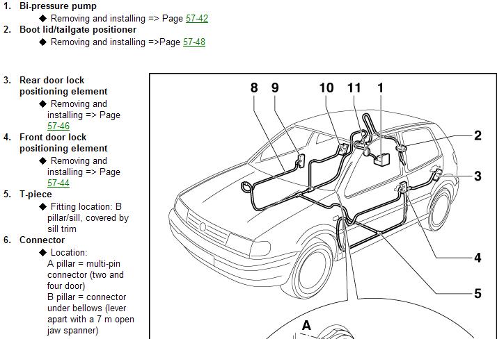

מצורפת הסכימה בצורה מאוד כללית, ונכונה לאאודי שלי, סביר להניח ששלך דומה, אך לא זהה (אני לא יודע אם יש אצלך צינורות לגב המושב האחורי, למשל).
מה שצירפתי זה באדיבותו של מרק 10 (תודה מרק).
את הרעיון הכללי בטח תבין מהשרטוט.

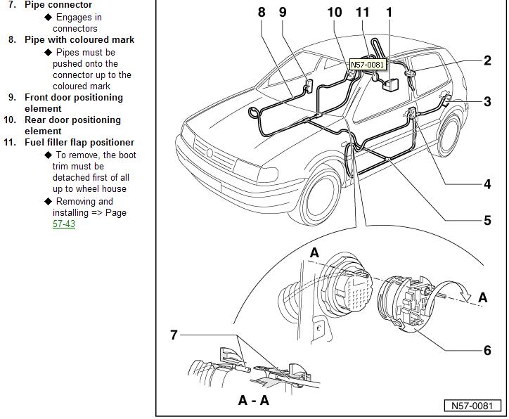

תהנה. זאת הסכימה לרכב שלך.
כשאתה מסובב את המפתח בדלת הנהג (בהתאם לכיוון) זה נותן פקודה למשאבה.
אם כשהמשאבה פועלת אתה סותם לה את הפתח בעזרת האצבע והיא מפסיקה אזי היא תקינה.
מוסך רון ציין בעבר שהמקום הנפוץ לדליפה בדגמים האלו הוא ממנעול מכסה הדלק.
בהצלחה.
