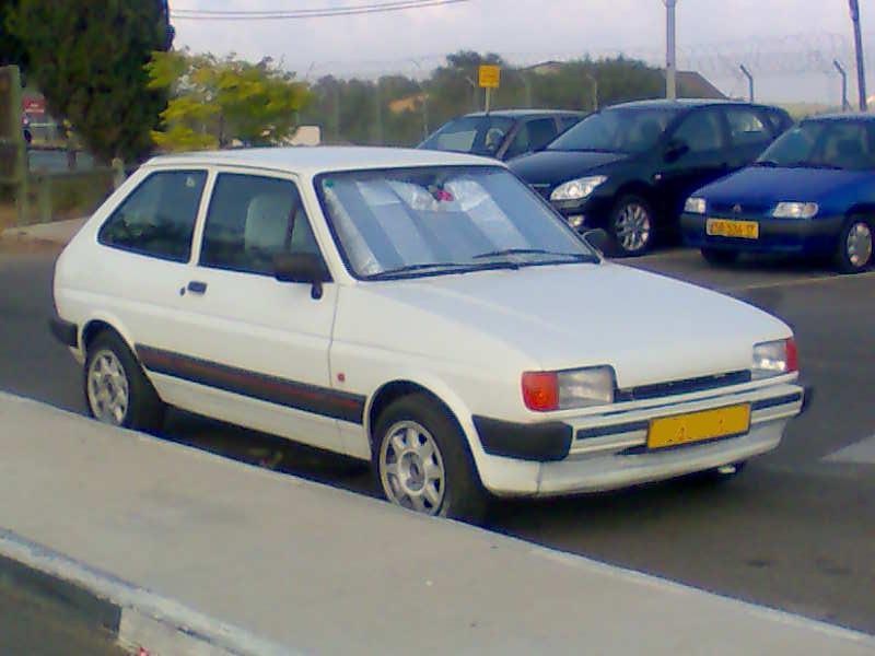

יותר מדי זמן בבית, וקצת קשה לי עם המנוחה שנכפתה עלי.
אז ככה - הג'וק החדש הוא למכור את הפיאסטה (יש לי מישהו שיושב לי על העורק הראשי ומוכן לשלם + - ממה שאני מעוניין למכור) שלוותה אותי בשלושת השנים האחרונות ושופצה באהבה ולקנות איזה קורטינה דור חמישי במצב נסיעה+רישיונות שאוטוטו נהפכת לאספנות.
השאלה שלי היא בנוגע לחיים יומיומיים עם הקורטינה הזו.
הפעם אני ניגש לרכב מיושן שיש לי "קצת" (הרבה) יותר ניסיון מאשר קניתי את האסקורט זצ"ל - האם התחזוקה של הקורטינה יחסית זולה וקלה? כלומר התרגלתי למנוע הOHV בפיאסטה שלי ששם הכל באמת נגיש ופשוט ברמות שגורמות לי להסתכל על מנועים אחרים ולחטוף מגרנה...:oops:
אני מוריד את הדלק מאחר וזו הוצאה מוכרת... וכואבת :-D ויותר מדבר על השגת חלקי חילוף - האם מנוע הפינטו של הקורטינה באמת זהה למנוע של הסיירה? - ואם כבר עד כמה מסובכת צריכה להיות החלפת הגיר לכזה עם מספר ההילוכים הנכון? האם צריך להתעסק עם הדרייבשאפט או הסרן האחורי?
מבחינת חלקי מערכת היגוי - תפוחים, מסרקי הגה וכיו"ב האם יש אפשרות לשפץ/להשיג תחליפים במידה והרכב ינהג את עצמו עקום (חס וחלילה), פנסים, שמשות, וחלקי פנים שיכול להיות שלא שרדו את השנים? יש בעיה להשיג כאלה?
האם הקורטינות באו עם מזגן בשעתו? ואם לא - האם ניתן להלביש אחד שירד מסיירה?
וכעת לחלק האומנותי - אפשר לחיות עם רכב כזה ביומיום? ירדתי עם פיאסטה 1100 לאילת וחזרתי עם ארבעה אנשים+ציוד ככה שאני לא מפונק, אבל נדמה לי שהקורטינה 1600 יותר עצלנית מהפיאסטה שלי... (יחס משקל/כוח-חמור אנגלי) אני לא צועק ומהלל את ההנעה האחורית ולא מחפש חיית דריפטים (למרות שהחלקות זה נחמד, גם עם הנעה קדמית) אלא יותר רכב מרווח ונעים יותר ליום-יום עם ערך מוסף, האם היא תוכל לספק את הסחורה או שאני אתאכזב?
לסיכום - ואני מבקש דעה אובייקטיבת: האם כדאי למכור את הפיאסטה ולהתחיל לחפש קורטינה?
