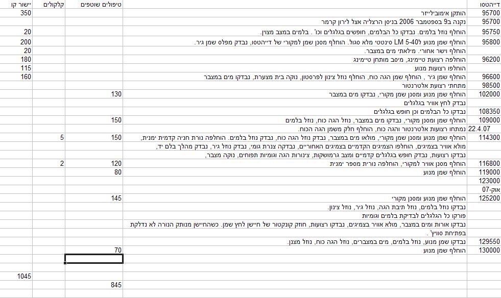

מסכים עם כל מילה (כמעט).
הדייהטסו מטופלת עם מסננים מקוריים בלבד. עוברת טיפול כל 5000 ק"מ במקום כל 10000 ק"מ המומלצים ע"י היצרן. בכל טיפול אני עובר עם רשימה בת כמה עשרות סעיפי בדיקה שנלקחה מאוטודאטה ומסמן כל סעיף בV לאחר שביצעתי את הכתוב בו.
סביר להניח שהאונו לא מטופלת באותה צורה, הן מבחינת חלפים והן מבחינת איכות העבודה על הרכב. הרכב מטופל במוסך ולא בבית, וזו כבר נקודת פתיחה לא טובה לאחזקת רכב בצורה אמינה. קורה הרבה במוסכים שההקפדה העיקרית היא על החלפת חלקים בטיפול ופחות על הבדיקות הנלוות, שהן הסעיף החשוב יותר שבטיפול.
ועדיין, לפחות מנסיוני, פיאט זה לא דייהטסו, ברמת איכות המוצר הבסיסית, כולל היכרות עם פיאט שב50000 ק"מ קרעה רצועת טיימינג, 10000 לפני הקילומטראז' המיועד להחלפה. אי אפשר להאשים במקרה כזה אף אחד חוץ מאת איכות המוצר.

STIO העלה את ההיסטוריה מהשנה האחרונה - אבל אם תשים לב טוב טוב תראה ששנה קודם לכן הוא גם מילא גז למזגן לפחות עוד פעמיים חוץ מהפעם האחרונה וגם החליף חוטי הצתה + מכסה מפלג. הרבה תקלות הן תקלות חוזרות, לא ברור לי אם מדובר בחלקים תחליפיים או בבעיה כרונית שלא נפתרה מהיסוד.
מערכת החימום הפנימי נותקה אבל השנה הוא שוב חווה נזילת מים בתוך הרכב - והפעם מהברז חימום (לא סתמו פעם שעברה עם 2 פקקים את הכניסה\יציאה של המים לתוך הרכב ??).
אז ככה:
יש דליפת גז איטית מאוד ממדחס המזגן, לפיכך אני חייב למלא גז למערכת בכל תחילת קיץ. הגז לא מחזיק בתקופת החורף ובורח, למרות שדווקא אני מפעיל את המזגן בחורף אחת לחודש לכמה דקות. במידה והדליפה תחמיר אני אאלץ לשפץ את המדחס, העלות היא כ- 600 ש"ח.
החוטי הצתה שהורכבו ברכב בעבר הם באיכות ירודה (תחליפי), והפעם קניתי מקורי.
מערכת החימום נותקה מאז, לא היתה עוד נזילה. בדצמבר 2007 לפני גל הקור הכבד ניגשתי למכון למזגנים והוא קבע שהברז חימום נוזל ולא הרדיאטור החימום הפנימי, שהוא אגב המקורי ולא נגעו בו מעולם.

אני לא יודע כמה משתלם להחזיק אונו כזו ברמה כזו של תחזוקה. איכשהוא אני חושב שרכב אחר היה מביא אמינות טובה יותר בהוצאות פחותות. רבאק, הקאיה קלארוס של אבא שלי כבר אצלנו חצי שנה, נסעה 20 אלף ק"מ ו-0 בלת"מים. זה בערך 3 שנים של נסיעה באונו של גיא, רק בלי לשלם על התקלות.
רצועת טיימינג מחליפים כל 3 שנים או 60K, המוקדם מבניהם. לא רשמת כמה שנים עברו מאז התקנת הרצועה שנקרעה.
מצד שני, גיא פה נוסע 7,000 ק"מ בשנה וכמו תמיד יהיה לו יותר זול לנסוע רק במוניות ספיישל.
מבחינת עלות אתה צודק אבל זה לא נוח, לכן אני מעדיף להחזיק רכב והרכב הזה משמש גם את אימי.
לפני מס' חודשים רציתי להחליף את הרכב למשהו יותר טוב אבל התחרטתי. אין שום הצדקה בלהחליף את האונו המושקעת ברכב אחר שייסע 7 ק"מ ביום (וזה במקרה הטוב).
עדיין (לפחות מבחינתי) שווה להחזיק את הרכב. כמות התקלות שהיו הם לא הרבה בכלל, הבעיה היא במחירים. אין שום הצדקה לשלם 313 ש"ח על חוטי הצתה, ובטח שלא 633 ש"ח על תרמוסטט ויוניט. המכנה המשותף הוא ששני הטיפולים האלו בוצעו במוסך מורשה (ועוד את החוטי הצתה הרכבתי לבד) שגובה מחירים יקרים ולא אחזור לשם יותר.

גיא הסקירה שלך מכובדת, הלוואי וכולם היו עושים כמוך. ( כולל אותי:oops: , למרות שאצלי הכל בראש.)
בכל מקרה, הרכב אולי לא הכי אמין, אבל אין הצדקה לטפל במחירים כאלה, זה ממש לא ערובה לטיפול איכותי ברכב.
עקבתי אחרי כל הסקירות שלך לאורך השנים, ואם תיקח את הנושאים שאנשים בדרך כלל מטייחים ומתעלמים מהם+ טיפולים יותר זולים שאתה יכול לבצע בעצמך, תגיע לסכומי אחזקה סבירים.
