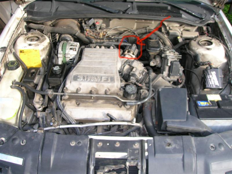

לאחרונה התחיל להופיע לי במהלך נסיעה הנורה הזאת (מצורפת תמונה להמחשה) האוטו לא נכבה או משהו כזה רק הנורה נדלקת מדי פעם. מישהו שהיה לו רכב כמו שלי, אמר לי שהבעיה באה מהחלק שמסומן בתמונה בעיגול באדום מה זה החלק הזה ?:|
רוצה לדעת פרטים לפני שאלך למוסך מורשה ואשלם על חיבור למחשב תודה.:-)

זאת נורית "בדוק מנוע" והיא מרמזת על תקלה כלשהיא שמחשב ניהול מנוע זיהה :חשמלית /אלקטרונית /תקלה בגיר (לעיתים ).
צריחך להתחבר עם הרכב לסורק תקלות,לקרוא את קוד /י התקלה ולהמשיך משם לפתרון התקלה /ות הקיימות.

תודה על התשובה :-) לרכב נעשה שיפוץ גיר לאחרונה אולי זה משהו שקשור גם לזה,כנראה שאין מנוס מלגשת למורשה

אם לא ברוב המכונית מתחת למודל 96 יש חיבור מחשב מסוג OBDI ולא OBDII מה שבדרך כלל מאפשר מציאת הקוד בלי צורך בסורק אלא ע"י קומבינציית סויטצ' או משהו דומה
:-D אוטו זה כמו חומוס. קונים אותו מאהבה או לא קונים בכלל :-D
אתה מתכוון קומבינציית לד. מחברים אם אני לא טועה לד לצמה המרכזית שנכנסת למחשב (אם זה גם כמו בקורסיקה, אז המחשב נמצא מול הרגליים של הנוסע הקדמי), ואז קוראים את ההבהובים של הלד. כל מספר הבהובים מציינים מספר.

תודה חברים :-) בכול אופן, עוד לא מצאתי מה הבעיה כי לא יצא לי לקפוץ למוסך בגלל לחץ בעבודה:|
נכון יש חיבור למחשב במושב הקידמי של הנהג שמתי לב למשהו,ברגע שנדלקת הנורה הטורים עולים קצת ואז יורדים.:roll:
