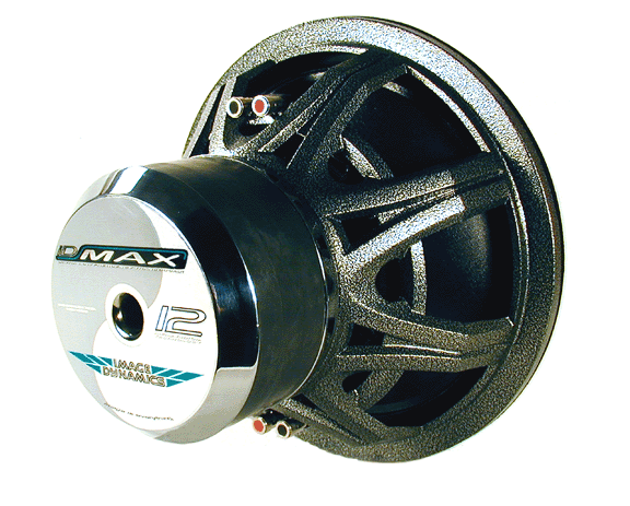

הגודל שלו לא קובע כלום חוץ מגדול האפשרות שלו לייצר מאסת אוויר גדולה מספיק.זו בדיוק הסיבה מדוע הגודל כן קובע . לא משנה איזה חברה , אם זו פייז או אימאג' דיינמיקס או פירלס או גנסיס , אף אחת מהן לא יכולה ליצור סאב 10 שירד לתדרים נמוכים בעוצמה של סאב 12 , ומאידך שום סאב 12 (חוץ מאשר פירלס ) לא יכול להיות מהיר ומדוייק כמו סאב 10
הוצאתי את פירלס מהתמונה כי יש להם סאב 12 שהוא מאלומיניום , ולכן יתכן והוא מספיק מהיר כדי להתמודד עם הסאב 10 שלהם .
ולפותח השירשור , אם הסאב של פירלס היה נמכר בכול החנויות הייתי ממליץ לך לייבא אותו . עכשיו אתה יכול לבחור בין הפירלס הרגיל ששרגאמן קנה ב1400 ש"ח שהוא לדעתי לפחות סאב מעולה ובמיוחד למחירו , או את הIDMAX
