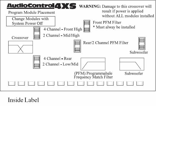

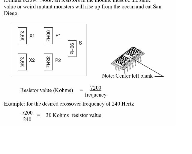

שלום לכולם,
יש לי את ה AUDIOCONTROL 4XS.
דבר אחד אני לא מבין. איזו רשת נגדים שולטת על מה. מה ה HP מה הLP איפה ה BANDPASS.
אני מתכוון לתצורת 2 ערוצים ב 3WAY
אני מצרף 2 תמונות להמחשה.
אשמח אם מישהו שיש לו את המכשיר (אדי, אני מקווה שאתה קורא :) ) ישפוך לי קצת אור על העניין.
תודה רבה.

טוב - אני אענה וזה עלול להיות קצת ארוך
אז ככה - אתה רוצה לעבוד באותה הצורה שאני עובד - מערכת 3 חלקים.
בשביל להשיג את זה עם ה4XS אתה באמת צריך לעבוד במצב של 2 ערוצים.
תעזוב את הPFM והדפיט - לא משתמש בהם - תקרא אח"כ בהוראות בדיוק מה הם עושים.
הS - מתייחס לתדר החיתוך של הסאב וופר - לא מעניין אותך אלא אם כן אתה משתמש ביציאה לסאב של המכשיר הזה.
הP1 והP2 מתייחסים לPFM פילטרים - אל תיגע.
הX1 והX2 הם החשובים לך.
הX1 במצב של שני ערוצים קובע את נקודת החיתוך בין הטוויטר למידריינג' - סביר להניח שיש שם רשת נגדים (ג'וק) בערך של 2 קילואוהם שזה חותך את התדר ב3.5 קילו הרץ
החשבון של חיתוך התדר דרך אגב מתבצע באופן פשוט אתה מחלק 7200 בתדר החיתוך בשביל לקבל את ערך הנגד.
כלומר 7200 לחלק ב3500 שווה 2 - ערך הנגד 2 קילואוהם.
הX2 במצב של שני ערוצים קובע את נקודת החיתוך בין המידריינג' לוופר - נניח אצלי, אני חותך את הCDM ואת הוופר שלי ב600 הרץ.
מה צריך להיות ערך הקבל שאני מתקין? נכון 7200 לחלק ל600 = 12 קילו אוהם ערך הנגד.
עכשיו, לגבי הנגדים עצמם אתה צריך לדעת את הדברים הבאים
החברה המקורית שאוטופרט (בעצם אודיוקונטרול) משתמשים בהם הם של חברת bournes - הבעיה היא שאו שהם לא נמכרים בארץ או שהם באמת קיימים תחת שם של חברה אחרת שנקראת beckman.
הנגדים של בורנס הם בצבע כתמתם ואילו הבקמן הם בצבע לבן והסימונים של הערכים והסדרות שונים.
נגד של בורנס (יש לי את הנגדים במקרה בעבודה - זה לא מהראש) שחותך ב18DB (עכבה מסדר שלישי)
יהיה מסומן ככה:
4114R-001-202
אני אסביר את הסימון 4114R זו הסדרה
001 זה אומר שמדובר בגשר נגדים מבודדים אחד מהשני.
202 - זה אומר 2 קילואוהם התנגדות (אני לא זוכר אם זה 2 אוהם או 2 קילואוהם במפורש)
בנגדים של בורנס הסימון של ההתנגדות הוא קצת יותר קשה לפירוש אבל הורדה של מסמך טכני של הסדרה הזאת מהאינטרנט תראה לך בדיוק איך הערכים מסומנים.
למזלך - בארץ ניתן לקנות את הנגדים של חברת בקמן שהסימון שלהם הוא הרבה יותר פשוט.
הסימון יראה כך:
הסדרה תהיה 899
אחרי זה -3- שמראה על כך שהנגדים בפנים מבודדים זה מזה.
R15K מראה שהתנגדות הנגד היא 15 קילואוהם (אני די בטוח כבר שזה קילואוהם) (במקרה שלי זה R12K )
לכן גם יהיה הרבה יותר כל מבחינתך כי ההתנגדות רשומה כאן במפורש כאשר בנגד של בורנס אני לא זוכר מה מסמן ה2 הראשון ב202 - נדמה לי שהכוונה היא לנקודה העשרונית או משהו כזה.
בכל מקרה הדגש הבא הוא שלנגדים האלה יש סה"כ 14 רגליים, 7 בכל צד.
למה אני כותב את כל זה?
כי נגד כזה בחנות שנקראת סימן טוב ברחוב וולפסון (אני חושב שזה וולפסון - בכל מקרה זה אחד הרחובות ליד התחנה המרכזית החדשה) ליד תחנה מרכזית יעלה לך פחות משני שקל בעוד שלקנות אותו דרך היבואן יעלה לך בין 90 ל120 שקל.
ברור שזה כיף לדעת שאתה קונה מקורי - אבל מדובר כאן באותו הדבר בדיוק, מפרט טכני זהה.
בהצלחה!

אדי, קודם כל המון המון תודה על ההשקעה!! :)
עכשיו, לפי מה שאני מבין P1 הוא בעצם HP של הוופר, P2 הוא מן SUBSONIC FILTER וS זה LP לסאב.
אני צודק? כלומר, במצב הנתון (כמו בתמונה שנתתי הוופר מתחיל לנגן ב90HZ והסאב מנגן בין 33 ל 90).
האם הכל מתבצע ב 18db?

לגבי הPFM - אני לא זוכר מה זה עושה אבל זה לא ממש חיתוך תדר לפי מה שזכור לי
אני לא מפעיל את הPFM במכשיר ואני גובל את המידבאס דרך הקרוס של המגבר.
לגבי חיבור החוטים - אני צריך לראות תמונה של המכשיר בשביל להזכר איך בדיוק אבל זה ממש לא מסובך - יש סרטוט מאוד ברור לגבי איך לחבר אותם.
אני צריך לקרוא מחדש את הPDF כדי להזכר מה הפעולה המדוייקת של הPFM אבל זה לא ממש HP.
הS הוא אכן הLPF של הסאב.

צודק! קראתי את ההוראות של המכשיר
הPFM זה אכן HP לוופר ולסאב וופר בהתאמה.
בקיצור - אני כיביתי את האופציה הזאת אצלי כי אני פשוט משתמש במגבר של הוופרים ושל הסאב לצורך העניין.
טעות שלי.
