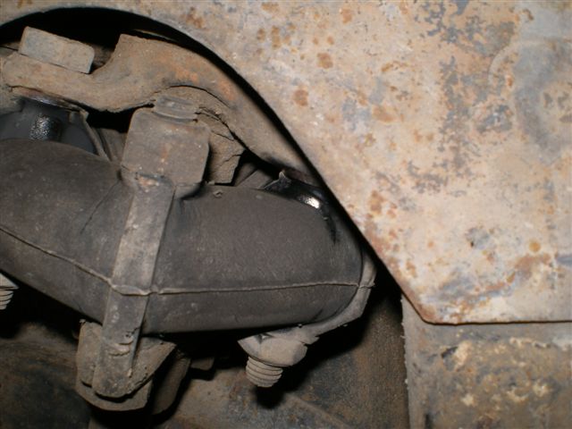

פורק הדריישפט מצד הבקסס והמנוע. יש צורך להחליף את הגומיות שנמצאות בחיבורים. מי יודע איפה ניתן להשיג.

עדיין מחפש צמיגים 10X450 וגנט תואם (מתפרק לשניים כמו בווספה).
דרושה עזרתכם במציאת הגומיות לדריישפט.

לגבי הגומיות אולי חן פרחי יכול לייצר (אם יש לך דוגמאות) או שיש לו גומיות דומות.

בריקשה של פיאג'ו בחיבור בין הציריות לגלגל יש גומי דומה ואולי זהה לשלך, בדוק אצל היבואן עופר אבניר.

הגומיה של הדרייב שאפט מזכירה מאוד בצורתה קופלונג של אלפא רומיאו.
במידה ואכן מדובר בחלקים תואמים, אני יודע מהיכן ניתן להשיג כאלה.
