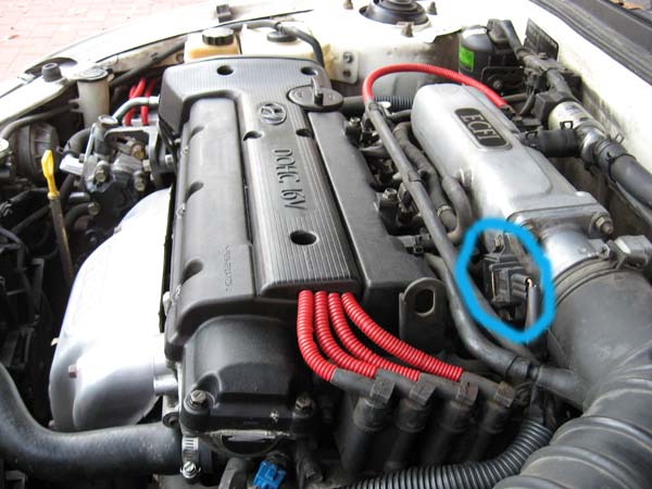

לפי התמונה זוהי לא לאנטרה 94 אלה לאנטרה 96 ומעלה.
מנוע הצעדים זה החלק העגול במכרז הסעפת יניקה - הוא מאד אמין ולא מתקלקל.
כנראה משהו אחר לא נותן לו לעבוד - כנס לאבחון אצל בעל מקצוע.

לאחר מספר בירורים נוספים, עשינו ניקוי למנוע צעדים והדבר לא עזר.
החלטנו שנחליף אותו ונגמור את הסיפור.
במספר מוסכים רוצים 1300 +\- על הרכיב החדש + עבודה,
במוסך אחר ביקשו 700 על אחד משופץ/מפירוק כולל עבודה.
האם המחירים ריאלים? חיים כתב 600 לחדש בתחילת השרשור וזה מתחיל לבלבל.

לא ציינתי בעידכון הראשון - הקשבתי להמלצות של רפי לין ולקחתי את הרכב להסתקלות אצל
שני המכונים הראשונים שהזכיר.
ומכוני הזרקת דלק טובים:
1. "אלי את אלי דושי הזרקות דלק" שברח' המנוע 8 יפו, טל' 03-6820841 ובקש את ג'קי.
2. "מוסך מלכי ובניו" שברח' שניצלר 23 יפו, טל' 03-6837398 ובקש את דודי.
3. "משה זר הזרקות דלק וקרבורטורים" שברח' הרכב 5 א.ת סגולה פ"ת, טל' 03-9341320 ובקש את משה או את חיים (חבר הפורום).
הראשון בחן ואמר מיד מנוע צעדים.
השני עשה ניקוי עם ספריי, והדבר לא הועיל כלל.
שניהם נראו בטוחים בעצמם וניסו לאתר את הבעיה ברצינות. לשניהם אותה מסקנה.
המחירים שהם דרשו - הראשון 750 מפירוק כולל עבודה.
השני 600 גם כן מפירוק וכולל עבודה.
הייתי שמח לדעת אם יש מכונים שיעשו את התיקון במחיר יותר טוב ומה המחירים של הרכיב בדר"כ?
רשמתי גם בעידכון הקודם - חיים טוען ל 600 ש"ח בשביל אחד חדש, על כזה דבר הציעו לי לא פחות מ- 1700.

כדי לא לטעות ולהתעות ציינתי מחיר למנוע צעדים חדש ללאנטרה מודל 94 ( מנוע מיצובישי) אך לאחר שראיתי את התמונה ציינתי שזה לאנטרה מודל 96 ומעלה מנוע - RD של יונדאי.
מעולם לא יצא לי להחליף מנוע צעדים זה לחדש ואין לי מושג כמה הוא עולה מפני שעוד לא נתקלתי במנוע צעד כזה שצריך להחליפו
כפי שציינתי הוא מאד אמין.

חיים התמונה שפורסמה היא לא של הבחור שפתח את השירשור(RDS) אלא של fixxxer
ל RDS לנטרה 94

טוב בכל מקרה אני עומד על המחיר למנוע צעדים ללאנטרה ישן- (מודל 94-95 מנוע מיצובישי) כ- 600-700 שח חדש מקורי.
בברכה.
חיים יוד.
- יש לבדוק טוב את שני הסלילים - 4 בדיקות - זה נדיר ששניהם נשרפים וניתן גם לשפץ את המנוע.
