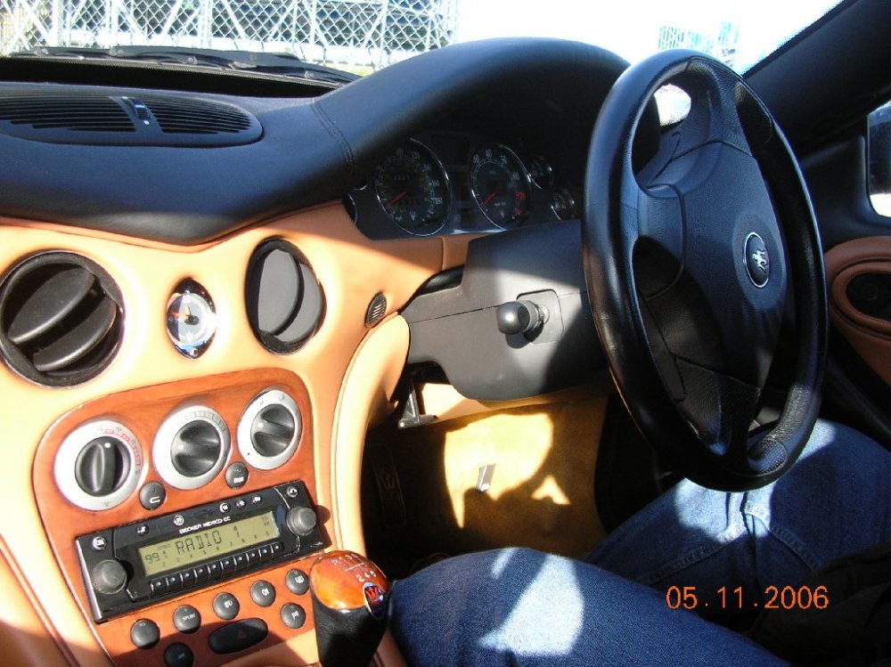

בן דוד שלי רוצה לחבר את ה Sony Ericsson K750i שלו למערכת במזארטי.
למישהו יש נסיון בזה? :lol:
ברצינות אין שום מקום באינטרנט שמסבירים על מזראטי או על מערכות של BECKER.
גם למרצדס יש מערכות של BECKER אם מישהו חיבר נגן MP3 למרצדס יכול לעזור לי.
הרכב שלו מגיע עם רדיו טייפ וציינג'ר שהפסיק לעבוד.
