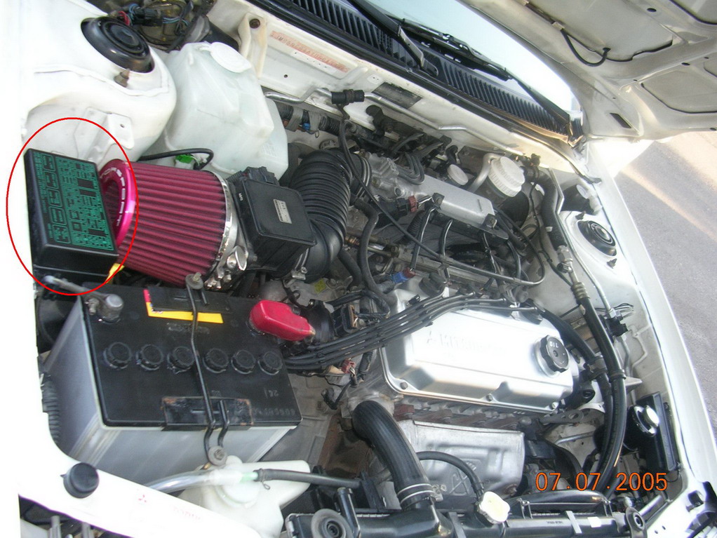

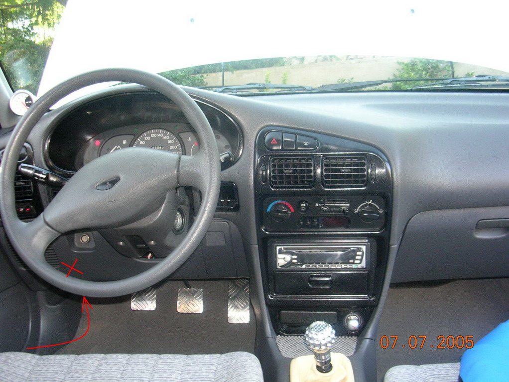

תיבת פיוזים אחת במנוע והשניה מעל קיק פנל שמאל (צד נהג)
בהצלחה עופר

בדרך כלל על מכסה קופסאת הפיוזים או ליד הפיוזים יש הסבר על איזה מערכת חשמל הפיוז מגן.
במידה ואתה עצלן בכדי להוציא כול פיוז ולבדוק, אזי יש חשמלאים שצריכים להביא אוכל הביתה.
צילמתי לך פיוז תקין/שרוף
