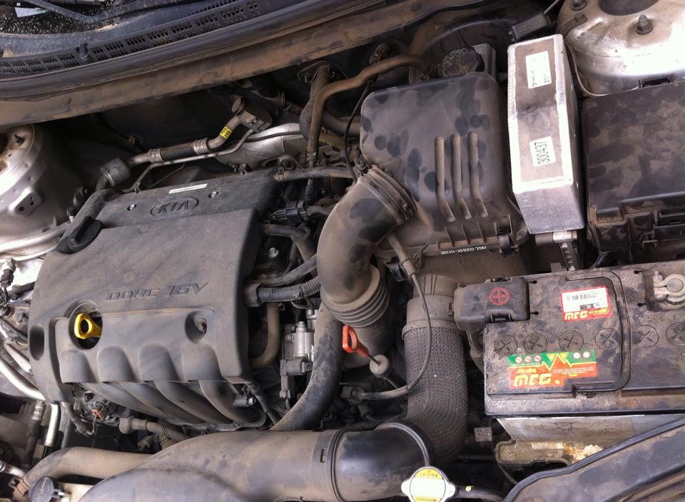

תא המנוע אצלי ברכב מלוכלך למדי, הפלסטיק שעוטף את המנוע דיי לבן מאבק וזה נראה מכוער.
עם מה הייתם ממליצים לבצע ניקוי שכזה? אין ברשותי מכונות / מקור מים וצינור.

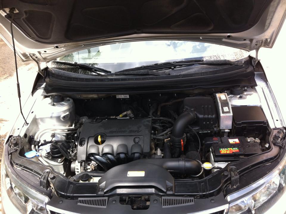

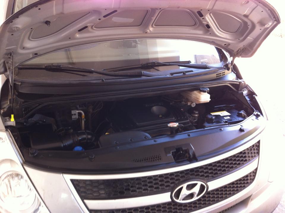

גם אני ניקיתי עם APC בשיטה של m.l
לפני.jpgאחרי.jpg10529561_794721760548681_1742323019_n.jpg10525078_794723587215165_221814899_n.jpg

נראה מעולה וזה בדיוק המצב אליו אני רוצה להביא את תא המנוע, או לפחות קרוב לכך.

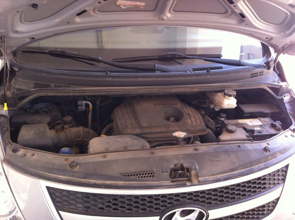

ללכלוך מאוד כבד כמו ביונדאי, השתמשתי בריכוז 1/3 חופשי.
