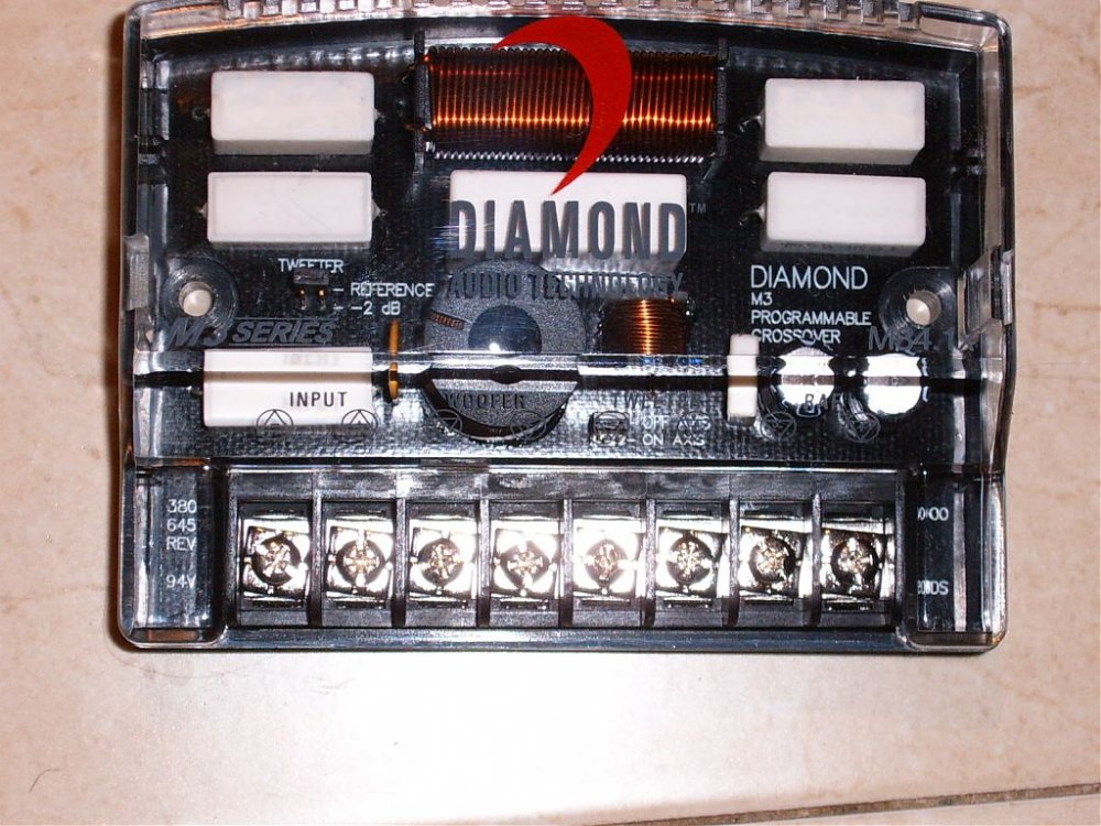

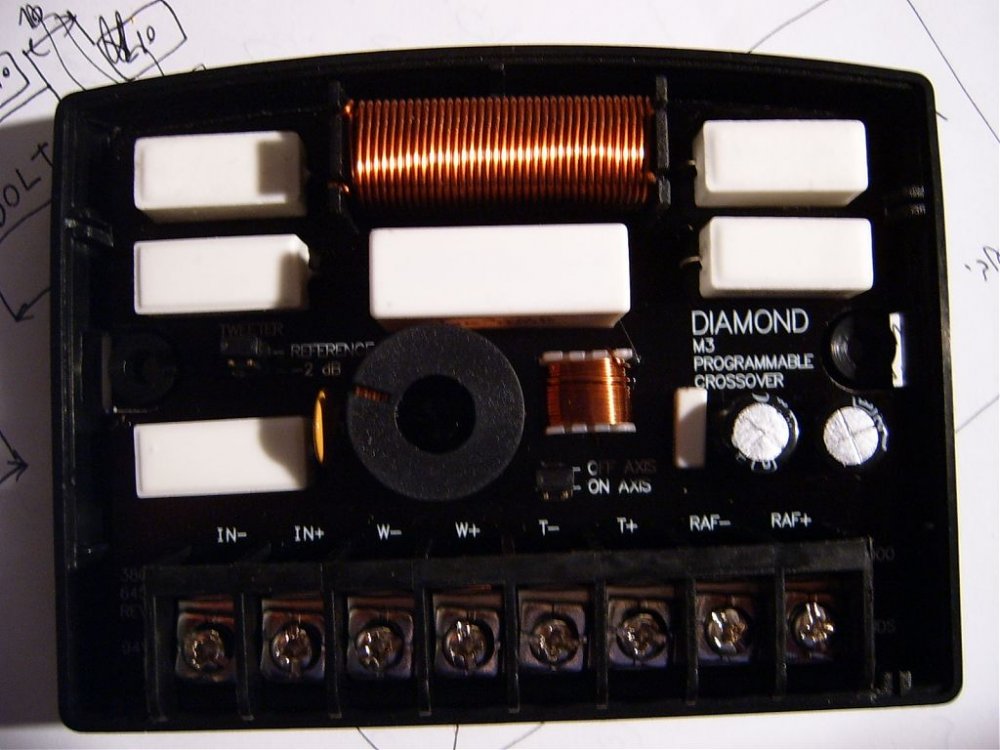

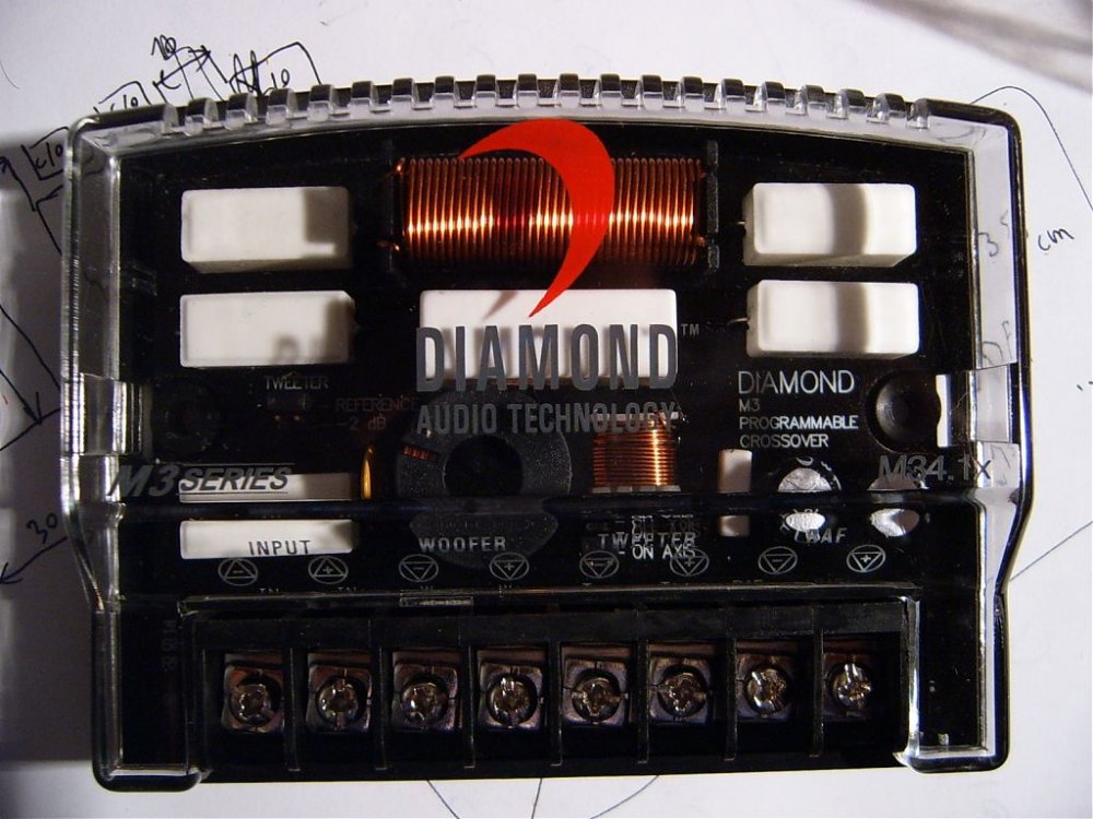

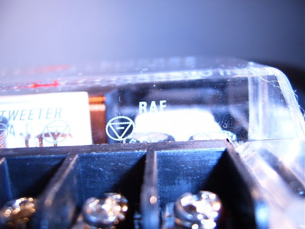

יש לי קרוסים של DIAMOND AUDIO וקיימת גם אופצית חיבור RAF.
האם מישהו יודע מה תפקידה ומה היא אמורה לעשות?
מצ"ב צילום של הקרוס.
תודה

RAF זה Rear Acoustic Fill
אתה יכול לחבר מיד-באסים שינגנו רק צלילי מיד דרך הקרוס של הסט הקדמי, נועד למנוע משיכת במה אחורה.
לפי דעתי זה מיותר לחלטין כי ממילא מאחורה צריך להיות רק סאב וזה רק בגלל שזה בעייתי מאוד להתקין סאב מקדימה.

לא הבנתי:
אני מתכוון להרכיב מאחורה 6X9 כיון שאין לי מקום בתא המטען.
למה אני יכול לחבר את ה RAF?לרמקולים אחוריים?

תלוי בקרוס שברשותך הRAF יחליש את האות ב 9DB או 12DB (תלוי בדגם של הקרוס) וכן יכלול באנדבאס (תלוי בדגם של הקרוס) לתדרי מיד בלבד.
בקרוס של DIAMOND HEX מהדור הראשון, הממברנה הצהובה, של סוף שנות ה-90 (שיוצר על ידי ETON וכל המוניטין של דיימונד בקומפוננטים מבוסס עליו עד היום למרות שאין שום קשר בין המוצרים של היום למוצרים של אז) ה-RAF כלל החלשת אות רוחבית של 12DB וגם באנדפאס של 300-3000. OLD SCHOOL RULES
את הקרוס הספציפי שלך אני לא מכיר ונראה לי שזה שהוא דגם חדש יחסית.
בכל מקרה, אם תחבר 9*6 לRAF לא תקבל תגובת באס משמעותית.
