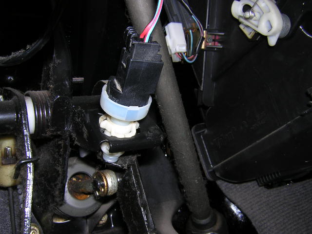

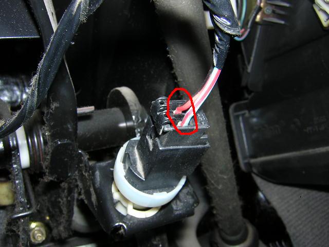

לפני 5 שעות, HybridBoy כתב:
תיבה טובה סטייל DSG
אם הבעיה נפתרה אחרי משחקים עם הקונטקטור של הדוושה אז הבעיה היא בחיבור בין החוטים לחיבורים של הקונטקטור, אני מתכוון לקטע שבו החוט נוגע החיבור נחושת והחוט בפוט לפעמים נוגע בחיבור הזה ולפעמים לא, אז פתרתי את זה בכך שלחצתי על החיבור ככה שהחוט לא יהיה רפוי בתוך החיבור
מצורפות תמונות
