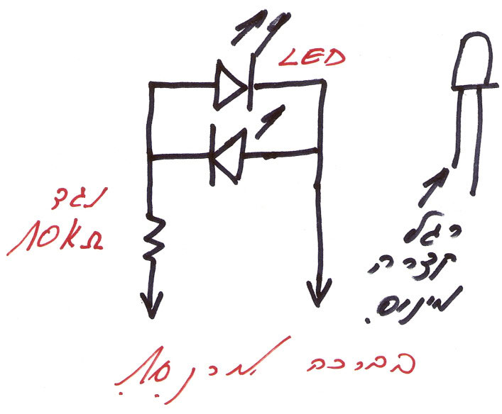

ידידי היקר,
תלחים 2 לדים במקביל בקוטביות הפוכה, כלומר פלוס/למינוס ונגד אחד משותף בערך של 1 קילואוהם.
ואז בטוח אחד הלדים ידלק במידה ואין תקלה.
שרטטי לך שרטוט קטן.

מה LED? למצוא דיודות להלחים לחבר...רק בגלל שבבדיקה של אוטודטה כתוב LED?
קח רב-מודד וסגור עניין.
אולי לבחור אין רב מודד ולפי דעתי יותר נוח לבצע את הבדיקה הפשוטה בעזרת לדים.
להלחים 2 לדים+נגד=5 דקות עבודה.
דרך אגב הרעיון שפירסמתי אני בניתי אחד כזה בשביל בדיקת פיוזים ברכב ללא הוצאתם !
במידה ואחד הלדים דולק אזי הפיוז שרוף, במידה ואף לד לא דולק הפיוז תקין.
אני השרטט שרטוט ברור יותר על-מנת שחברי הפורום יוכלו לבנות מכשיר פשוט ושימושי.
איזה כייף לי :)
