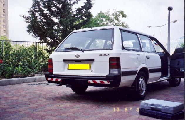

מדובר בתיקון פגוש אחורי של סובארו ליאונה סטיישן בעקבות כניסה מאחורה של נהג וולוו לא זהיר במיוחד. תיקנתי אותו לפני שבועיים בערך אבל רק עכשיו היה לי את הזמן לעלות את זה לרשת.
כלים בשימוש לתיקון זה: ראצ'ט, שפיץ פלייר, מס' בוקסות, פטיש, להביור (קטן של חצי קילו) והרבה סבלנות וכוח.

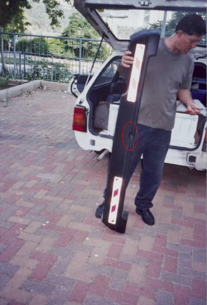

תמונה 1: ניתן לראות את הפגיעה בפגוש האחורי:

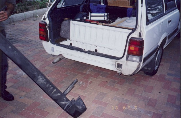

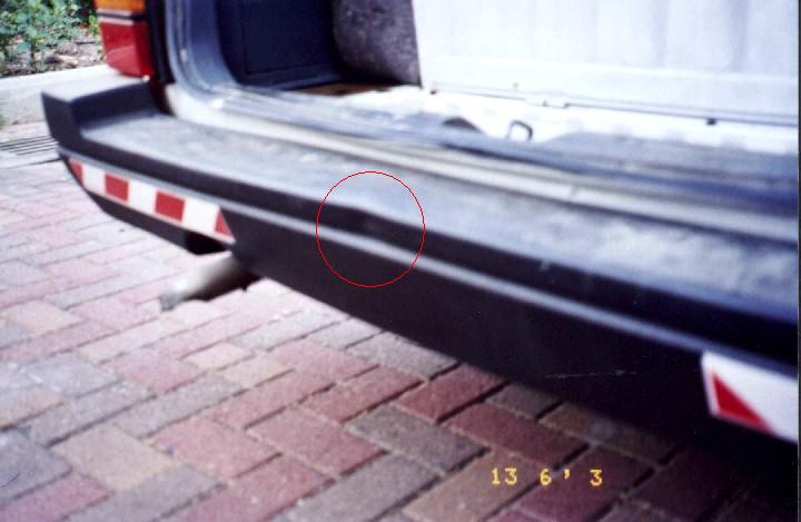

תמונה 2: ניתן לראות שהפגיעה במרכז הפגוש גרמה לתזוזת הפגוש בצדדים אשר שם יש לו גם את החיבורים לפח:

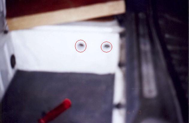

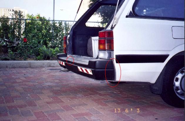

תמונה 3: התמונה יצאה לא כל כך ברורה אבל אפשר לראות בערך את מיקומות של אחד משני הברגים שמחזיקים את הפגוש מלמטה. בעזרת הראצ'ט פותחים את הבורג הזה ואת הבורג בצד השני של הרכב:

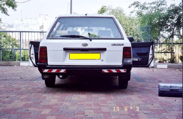

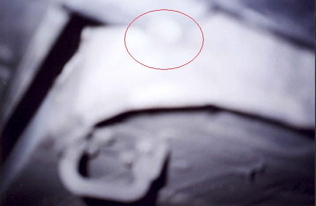

תמונה 4: כאן אפשר לראות את ארבעת הברגים הנוספים שיש לשחרר בכדי להוציא סופית את הפגוש (2 בכל צד). התא הזה שבו נמצאים הברגים הוא תא מטען "נסתר" לעין והוא משמש גם כתא מטען לכל דבר:

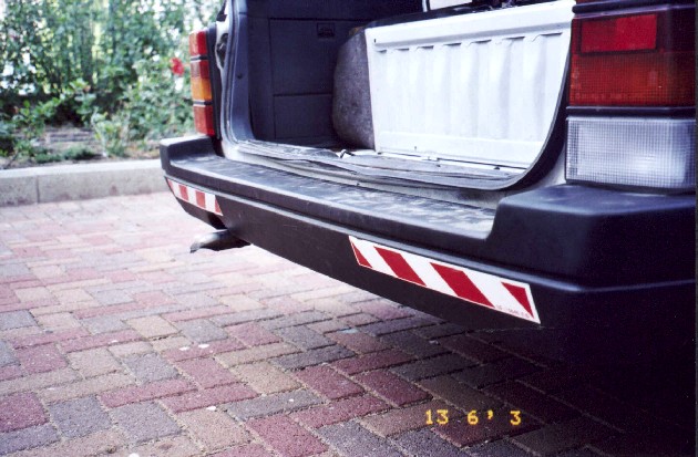

תמונה 5: לאחר פתיחת כל הברגים שולפים את הפגוש האחורי החוצה בקלות:

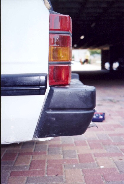

תמונה 6: כאן רואים את הפגיעה במרכז הפגוש ואת ההפרדה בין הפגוש מפלסטיק לבין התושבת מברזל שלו (בשביל להפריד בין שני החלקים היה צורך בעוד בן אדם אחד-השכן שלי שמופיע בתמונה כי אין סיכוי להפריד לבד בין שני חלקי הפגוש):
