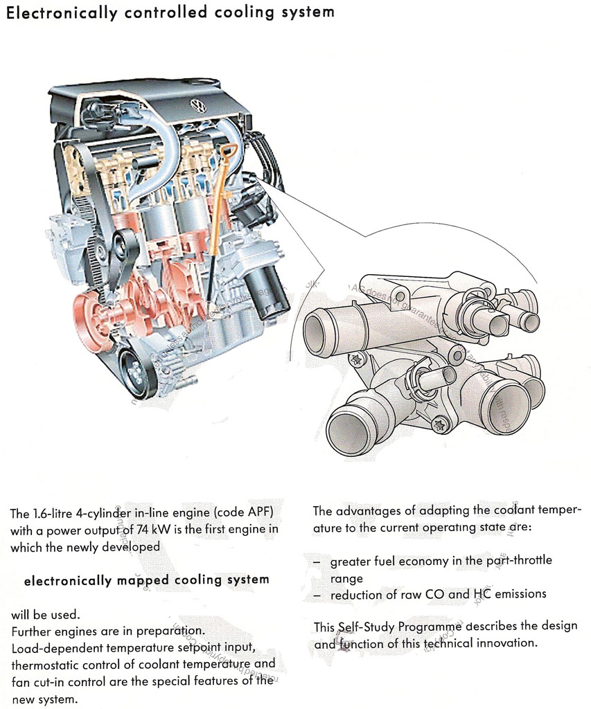

אני כותב מאמר בנושא מערכת קירור ברכב המודרני וניתקלתי במונח
Electronically Mapped Cooling System
האם מישהו יכול לתרגם את המונח לשפה העברית בצורה מקצועית ?
אני מבין את משמעות המילים ומה המשמעות הטכנית.

מדובר על מערכת קירור לדגמי גולף החל מדור IV.
מצורף תקציר המסביר את יתרונות המערכת.

חשבתי לתומי שמדובר במערכת חדשנית, אך זה בסה"כ מערכת בקרת טמפ' מנוע שמושלבת, קרוב לוודאי במחשב בקרת המנוע.
המערכת מבקרת את טמפ' נוזל הקירור ומבקרת את פעולת המאוורר החשמלי. שום דבר חדשני, למעט השם המפוצץ.
הנה דוגמא לעוד שם "מפוצץ" של יצרן רכב אחר לאותה המערכת:
Centralised coolant temperature management

למונח Mapped יש משקל רב, מכיוון שמחשב ניהול מערכת הקירור משתמש בערכים שתוכנתו מראש וכמובן בתלות מהירות סיבובי המנוע והעומס וכמובן הטמפ' החיצונית וגם של נוזל הקירור + ועוד מספר ערכים שמתקבלים מחיישנים נוספים ובשקלול הערכים אלו הוא מווסת את פתיחת הטרמוסטט והמאווררים.
