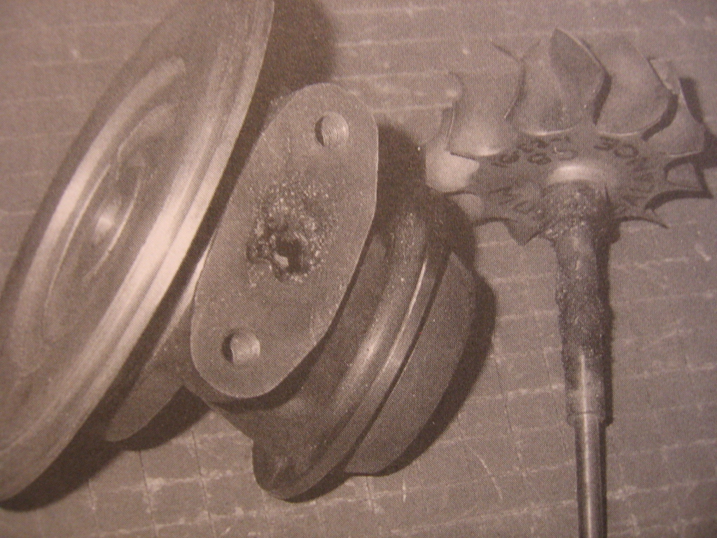

הסיבות הן: אסור לשמן חם להשאר בתוך "הבית" של המיסב הרבה זמן... הוא צריך תחלופה מיידית. בזמן נסיעה לחץ השמן עולה וכך גם הטמפרטורה, כשהמנוע בסרק הלחץ נמוך והטמפרטורה יותר נמוכה מבזמן הנסיעה. לכן מומלץ לחכות דקה+- לפני שמכבים את המנוע. כשמכבים את המנוע במידי השמן עומד במקום ומתבשל. התופעה נקראת OIL COOCKING. ובגללה לאחר תקופה ממושכת האטמים מתחממים ונפרצים. ראה תמונה. (מה שקורה לרוב נהגי המוניות)
הסיבה השניה היא שהבית\הציר יכול להשבר\להתפס בגלל הבדלי טמפרטורה.
