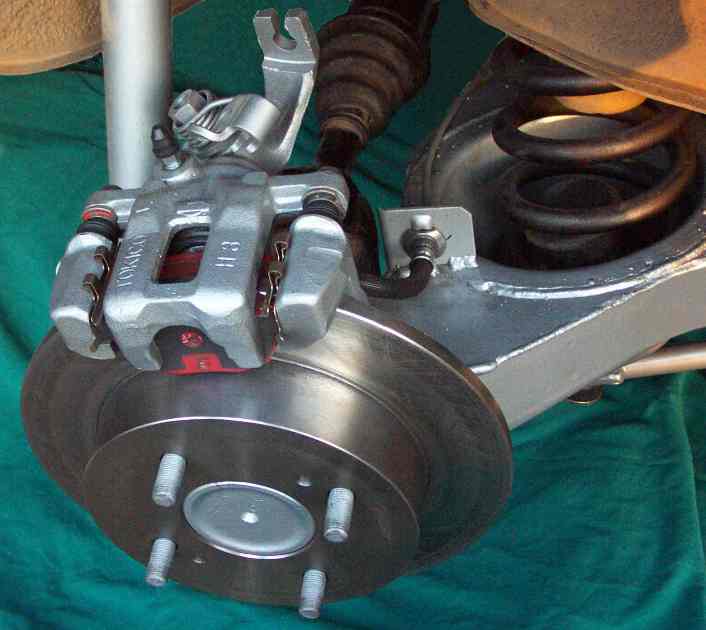

צלחת כפולה, עוד תמונה
צלחת רגילה, עוד תמונה

צלחות בלימה כפולות הן מאווררות,כלומר,הן כפולות,ובאמצע יש לרוב להבים שמגבירים את זרימת האוויר ומסייעים לפיזור החום.
החיסרון היחיד שלהן הוא מחירן הגבוה יותר.
בצלחות בלימה מאווררות מישתמשים לרוב מלפנים,ובמכוניות ספורטיביות ממש,גם מאחור.

אך אנצל עריכה זו ואוסיף חסרון נוסף לחסרון שציין חן: צלחות כפולות לרוב כבדות יותר, מה שמוסיף למשקל הבלתי-מוקפץ.
צלחת כפולה בנוייה משתי צלחות, ומכאן נגזר שמה.
יתרונה בא לידי ביטוי בעמידות בעומסי בלימה גדולים יותר.
זאת תודות ליכולת הקירור המשופרת:
רפידת הבלם מתחככת רק עם צד אחד בלבד של כל צלחת, ובנוסף קיים מרווח האיוורור שבין 2 הצלחות, העוזר לפעולת פיזור החום.
כמו כן, מכיוון שבצלחת ברגילה (בודדת) החיכוך מתבצע משני צידיה - היא תדרוש החלפה תכופה יותר (מגיעה לעובי מינימלי מהר יותר, מכיוון שהיא "נאכלת" משני צידיה בו זמנית).
לעומת זאת, בצלחות כפולות כל צלחת מתחככת רק מצד אחד (כלומר 50% בלאי) - מה שמאפשר תכיפות החלפה נמוכה יותר של צלחות בלימה.
צריך לזכור שצלחות הבלימה המאווררות הן דקות יותר מהלא מאווררות, כך שההפרשים בבלאי לא כאלו גדולים.
רוני
האם התכוונת שבצלחת כפולה כל צד דק יותר מצלחת רגילה?
בכל אופן בצלחות כפולות, הבלאי קטן משמעותית מצלחת בודדת, עקב טמפ' עבודה נמוכה יותר.
