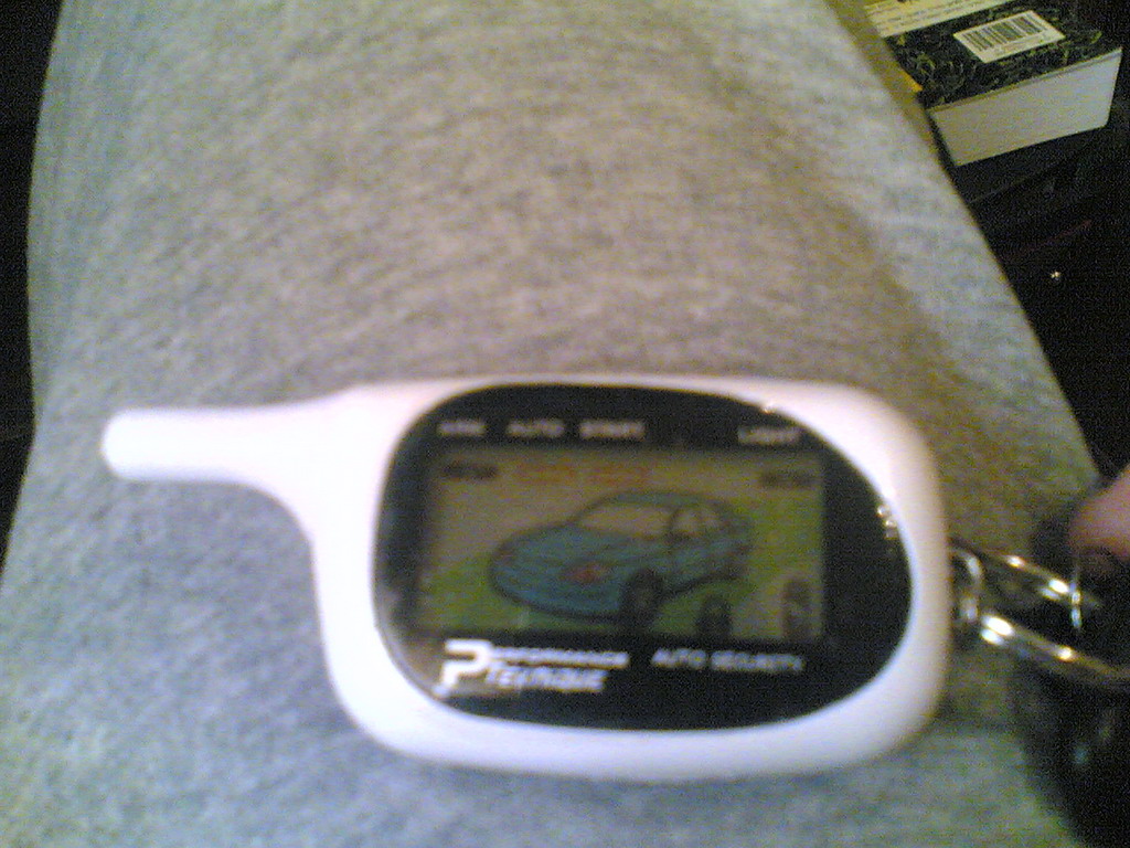

זואי אזעקה עם ביפר שמניעה את הרכב צריך עזרה דחוף לתכנת את השלט ...מישהו יודע איך מתכנתים את השלט? או לפחות מה שמה של האזעקה הזו?
יש כאן תמונה של השלט
תודה מראש

אני יגיד לך איך מתכנתים אצלי,
פתח את דלת הנהג, וכשדלת הנהג פתוחה סובב 3 פעמים במהירות את הסויץ ON-OFF
קרי:
ON-OFF ON-OFF ON-OFF -ואז תשאר על ON
אתה תשמע וויפ , ואז תלחץ על כפתור מספר 1 או ARM בשלט
ככה זה אצלי, דווח אם זה עבד אצלך
שים לב שהאוטו חייב להיות עם דלת פתוחה.

מישהו יודע מאיפה משיגים שלט LCD חליפי כזה? יש לי בעיות עם השלט, הוא לא מדווח על מצב הרכב יותר, ביום אחד בהיר (כנראה שחטף מכה) , אבל הוא עובד - פותח סוגר מתניע והכל, אבל לא קולט מהאוטו דיווחים.
ע"פי הנורה שברכב, הרכב שולח דיווח.
אני יכול להשיג שלט כזה בעלות של 180 ש"ח כולל מע"מ. רק שאני לא בטוח שהוא יתאים לך,אם אתה מאזור הצפון תקפוץ אלי ננסה לתכנת את השלטים שלי לאזעקה שלך.

אז ככה היום היסתובבתי אצל הרבה מתקנים אף אחד לא מכיר את המערכת אזעקה הזו......
אבללללללללללללללל
הייתי איפה שהתקנתי ובמקרה ראיתי את הבעלים הישנים שאצלו התקני את האזעקה וזה נתן לי את הטלפון של היבואן ,ימר
ושם האזעקה היא CRIME STOPPER
יש לי את כל ההוראות +דף תיכנות
תודה רבה
ח'ברה תודה רבה
הצלחתי לאתר את היבואן ושת שמה של האזעקה
שם היבואן זה ימר
ושמה של האזעקה זה CRIME STOPPER
