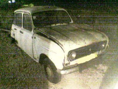

הנעתי אתמול את הרנו וראיתי שיש נזילה מהמיסב במשאבת מים.
פירקתי אותה ובימים הקרובים אני אשלח אותה לשיפוץ.
משהו יודע אולי איפה אני יכול להשיג היום משאבה כזאת חדשה?
אם כן שיצור איתי קשר
054-6668143
גיל ורטהיימר
054-6668143
גיל ורטהיימר

תודה רבה לכם על העזרה
כנראה שמחר אני אעבור אצל סמו ומאירמן ונראה אם נשאר להם משהו ממה שאני צריך,
את המשאוות מים הבאתי בנתיים לחבר שעובד עם משהו שיכול לשפץ אותה ויכול להיות שהוא ישיג לי חדשה.
אם זה לא יסתדר יכול להיות שבסוף שבוע אני אטייל קצת בארץ ואחפש אחר חלקים:lol:
גיל ורטהיימר

קניתי משאבת מים חדשה
אתמול הרכבתי אותה הנעתי והכל עובד מצוין.
משהו יודע איפה הטרמוסטט נמצא באוטו הזה? אצלי כרגע אין טרמוסטט, כנראה שהבעלים הקודמים של האוטו הוציא אותו.
הבעיה היא שלמנוע לוקח הרבה זמן להגיע לטמפ' עבודה בגלל שאין טרמוסטט.
גיל
גיל
אני לא יודע איזה מנוע יש לך, במנוע בנפח 1,108 הטרמוסטט משולב בצינור המים העליון שמוביל את המים החמים חזרה אל הרדיאטור.
זהו טרמוסטט סטנדרטי לחלוטין וניתן להשגה ברוב חנויות החלפים.
הטרמוסטט יושב צמוד ליציאה מהמנוע. הוא מחוזק עם באנד אל הצינור.
זאת אומרת שצריכים להיות שני באנדים (חבקים) די צמודים זה לזה, אחד מצמיד את הצינור אל היציאה ואחד מצמיד את הטרמוסטט בתוך הצינור.
שים לב לכיוון שבו אתה מרכיב את הטרמוסטט.
יניב
יניב מיכאלי
קלאסיקה: סאאב 96V4 - שנת 1969
במנוע 845 סמ"ק הטרמוסטט מורכב על משאבת המים עצמה , אמור להיות כבל חשמלי חד גידי שמחובר אליה , הטרמוסטט מוברג בחלקה העליון הימני של המשאבה .
