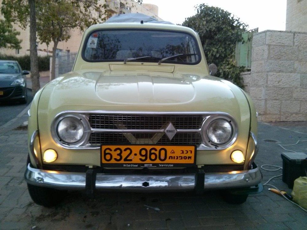

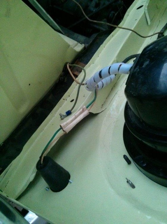

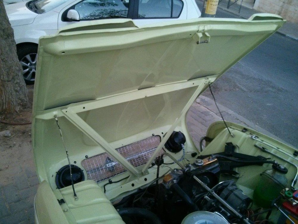

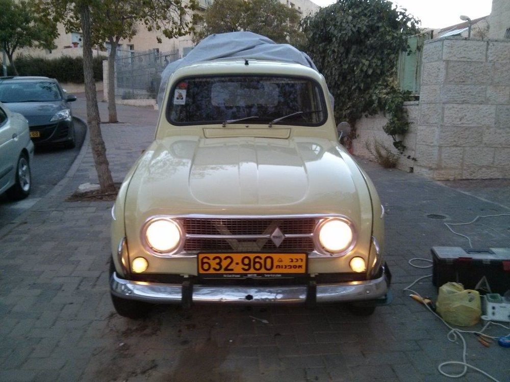

המכסה הורכב הערב :
חיבורי חשמל חדשים נעלי כבל והלחמות + גומיות חדשות לפנסי האיתות.
הבדלי הצבע כמעט בלתי משמעותיים. באור יום עוד פחות.
הצבע נעשה על פי מספר צבע, בדיוק כמו לפני 16 שנה בצביעה הקודמת.
צילומים באור יום בפעם הבאה :wink:

רם סתם הארה אני ממש לא בטוח ממנה אבל זו תחושת הבטן שלי ,
האם אורות החניה אמורים להיות חזקים כל כך ?, שלא ישרפו את הבקליות (מעטפת הפלסטיק השקופה החיצונית ) החדשות !!, עד כמה שאני זוכר זו מנורה כפולה שהאור החלש בה אמור להיות אור החניה והאור החזק הוא מנורת האיתות .
ושוב אני לא סגור על זה
אין מילים מהממת :-P:-P:-P:-P:-P:-P
זה האור החלש, פשוט צולם לפני חשיכה וניראה זוהר מרגיל.
כמי ששרף את אחת הבקליות המרובעות של המכסה הקודם. בגלל טעות בנוריות. בודק פעמיים לפני שמחבר את המקוריות.
תודה על ההערה אבל ההארה בסדר :idea:

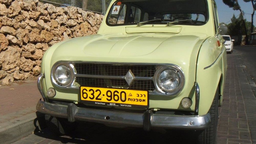

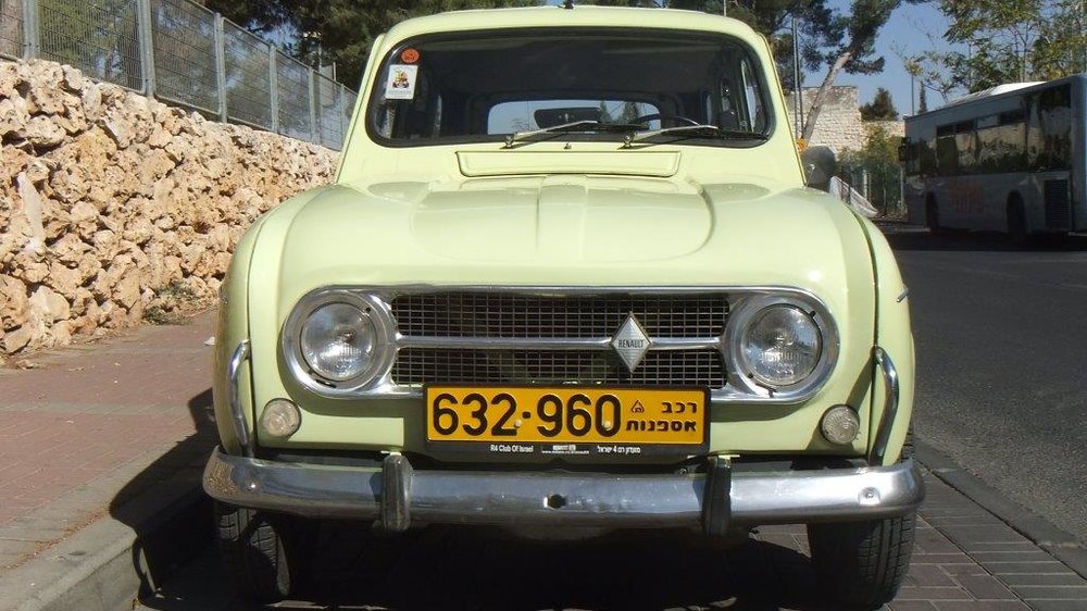

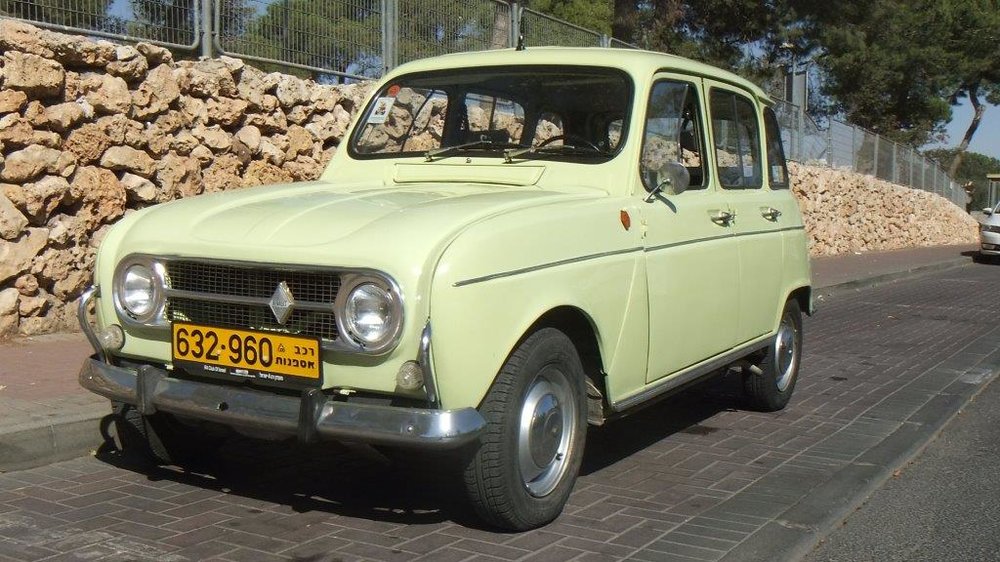

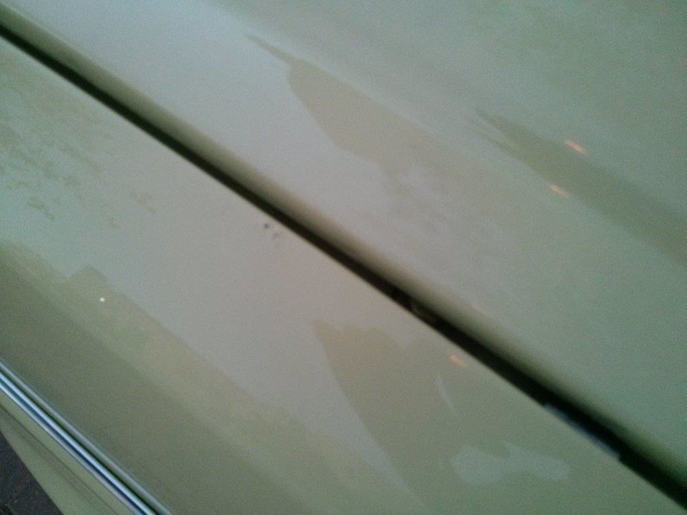

יצאתי לצלם באור יום את המכסה החדש,
הבדלי הצבע כמעט ואינם נראים:

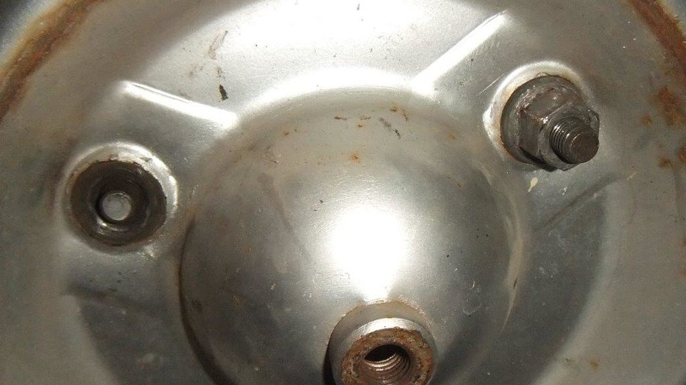

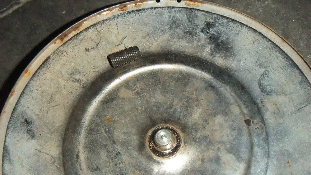

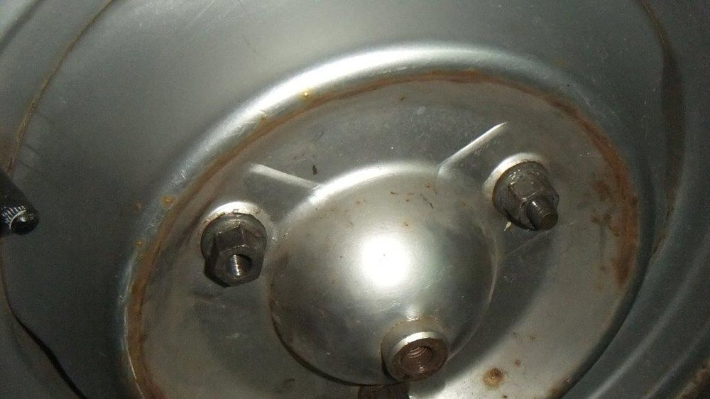

לאחר הצילום, התחלתי בנסיעה.
ואני שומע קול מוזר מהגלגל הקדמי - במהירות נמוכה מאוד נשמע קול כמו של הכדוריות לערבוב תרסיסי צבע.
עם הגברת המהירות הקול נפסק ולקראת עצירה הוא שוב חוזר.
הבנתי שמשהו מתגלגל בתוך הטסה :?::?::?::shock::?:
עצרתי ופתחתי את הטסה:
כעת יש מכסה חדש וגוז'ון שבור :?:mm_sad::cry:

מזל שיש טסה,
ללא טסה ,שהמכונית טסה ,גם הגלגל עשוי לטוס. זה מה שקורה שהפנצמ'כרים מהדקים ברגים בטרררר אין סופי ,ומחלישים
את הגוגון חושבים שזה אום של משאית...
