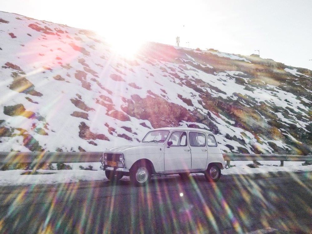

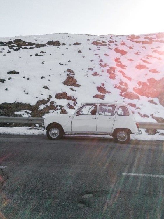

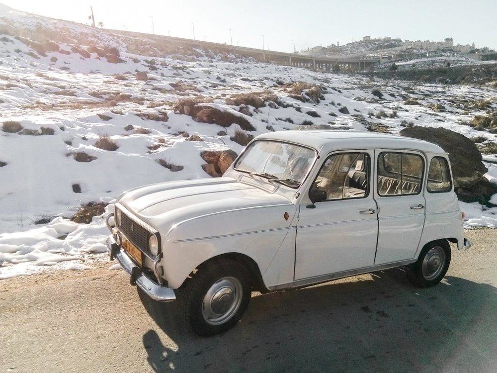

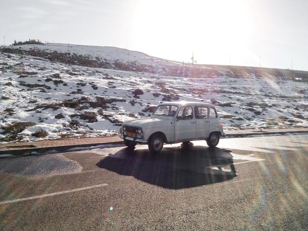

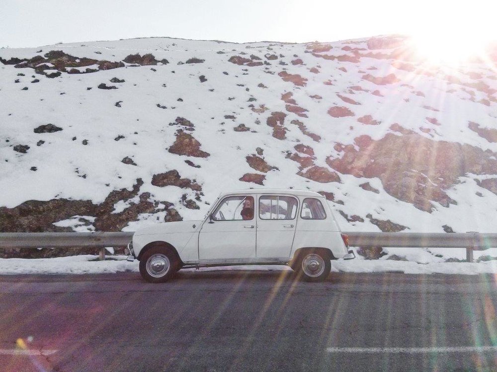

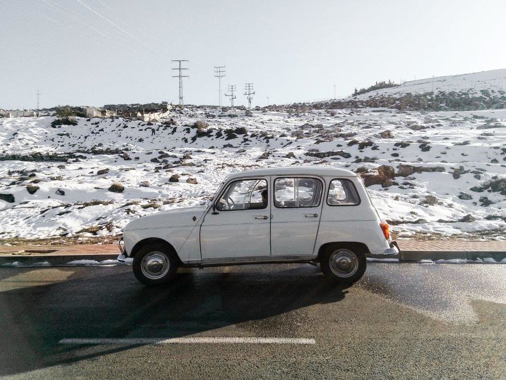

תמונות יפות שצילם ארז (אביר הרנו 4 הישראלי) ברחבי הארץ.
ארז אוסף ומתעד את כל הרנו 4 בארץ כולל "ארכיאולוגיה".
השלישיה על הגרר בדרך לאילת נמצאת במושב עין יהב. מקווה לראותן נוסעות...
