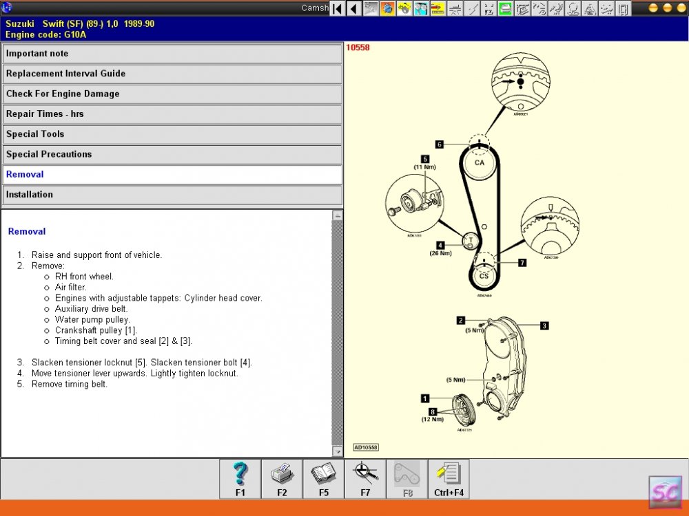

אני צריך "לעשות" ראש, לכוון שסתומים כבר לימדו אותי את סדר הפעולות אבל לגבי טיימיניג אני לא בטוח, אכתוב מה אני יודע ואשמח לאישור\ תיקון או כל דבר אחר:-)
א.מסובב את המנוע כך שהבוכנות הראשונה והאחרונה יהיו ב נ.מ.ע
ב.מסובב את הפולי באקמפשפט כך שתהיה חפיפה..
ג.מרכיב את הראש למנוע
ד.מרכיב רצועת טיימינג
ה.מכוון שסתומים (את זה אני כבר יודע איך)

סויפט 1000 סמ"ק אם אני לא טועה שנת 89
הרכבה:
תודה רבה רבה לך ...:-)

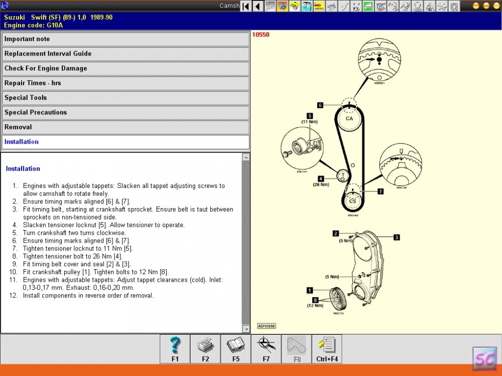

יש לי קצת בעיה עם האנגלית בחלק של ההרכבה...
זאת תהיה חוצפה מצידי לבקש תירגום להוראות ?:-)
הרכבה:
ממש עזרת לי... עכשיו דברים ממש מובנים לי... אני רק מקווה שאני לא אפספס שן בטיימינג:S
