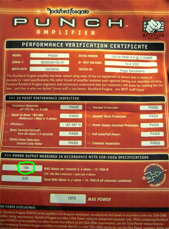

בלינק שמיקי הביא לפנינו, כתוב שחור על גבי לבן, לגבי המגבר P4004.
122 וואט, ב2 אוהם, לערוץ בודד, 244 וואט בגישור, 4 אוהם.
בתעודת לידה המצורפת שהוספתי, כתוב שחור על גבי לבן, 104 וואט ב4 אוהם, לערוץ בודד.
זה משאיר לנו יחס של, כמה בדיוק ?
122, פחות 104, זה בדיוק 18 וואט.
כמה אחוז זה, 18 וואט מתוך 104 וואט (4 אוהם) ?
אני אגיד לכם, בדיוק: 17.3%.
לי זה לא ממש נשמע הגיוני, שמגבר מסוג כזה, יפיק -בסך הכל- 17% יותר הספק, במעבר של 4 אוהם, ל2 אוהם.

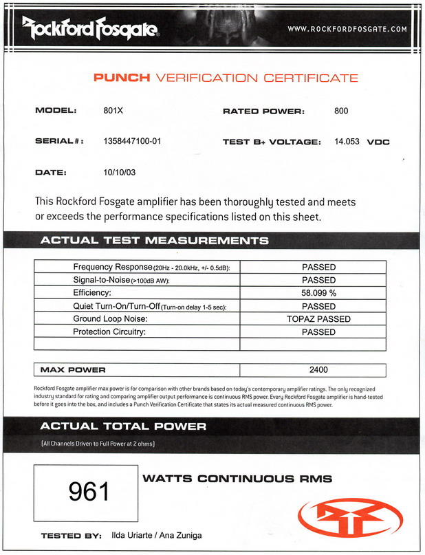

בתעודת לידה של ה801X, גם כן סידרת פאנץ.
כתוב לנו: 961 WATT RMS סך הכל ב2 אוהם.
זאת אומרת, שהמגבר הזה עם שני גישורים, מפיק לנו 961 וואט.(לטענתם).
אבל רגע, 961 וואט אמיתי, עם פיוז של 60 אמפר, ועם המלצה בMANUAL לכבל מתח של 8 גייג ?
לא נראה לי .... וצריך לזכור שאם מדובר ב961 וואט של הספק ללא רוויה, אז בזמן רוויה ערך פיוז של 60 אמפר רק יתרחק ויתרחק מהערך הנדרש עבור כמות כזאת של הספק ממגבר CLASS AB.

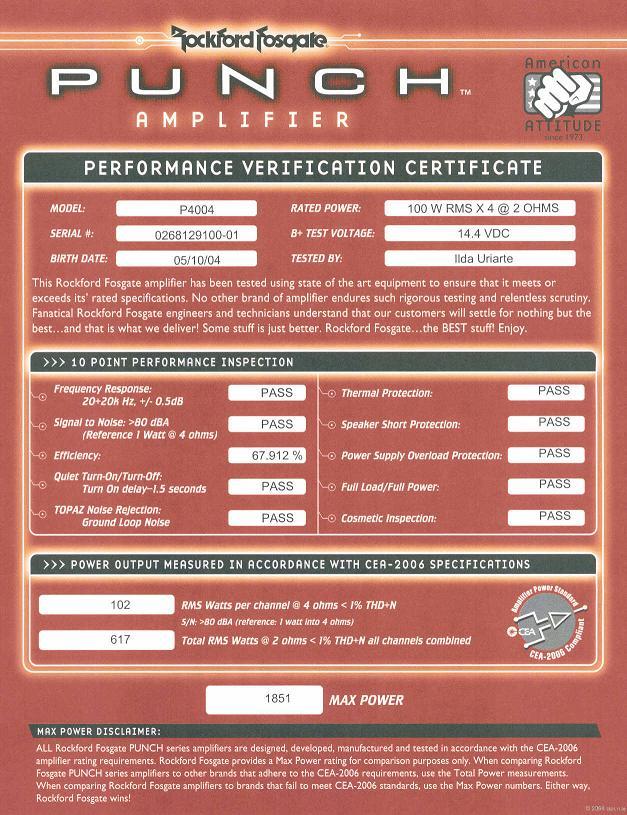

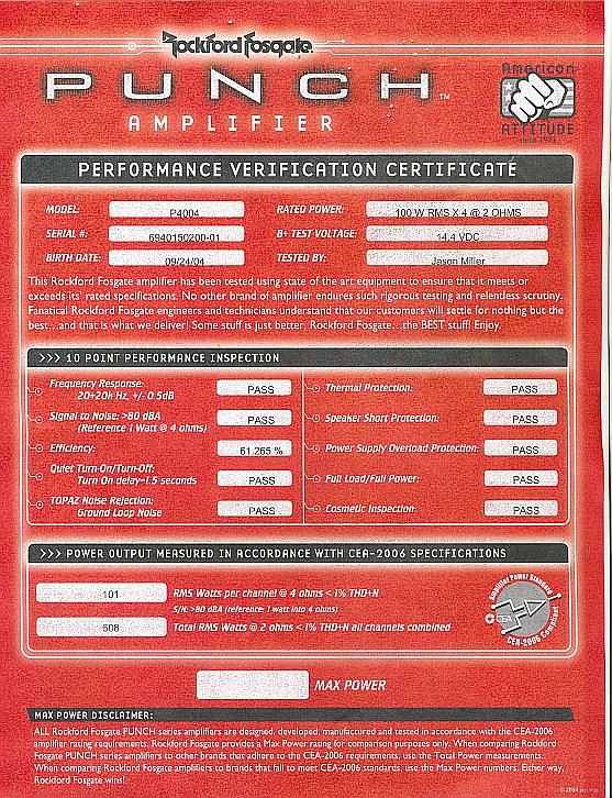

צירפתי 2 מבחנים שונים של הP4004, אם לא היה כתוב היתי חושב שזה גם 2 מגברים שונים לגמרי ..
מגבר אחד עם 67.9% יעילות, מגבר שני עם 61.2%.
אנחנו מדברים על אותו מגבר? מדברים על אותה מדידה ?
מהזה השוני הזה במספרים .. החבר'ה אצל רוקפורד לא בטוחים במספרים שלהם ?
לא מספיק שוני של 30% הספק בין המדידות,"המדודות כדין וכדת" .. עכשיו גם היעילות משתנה מקצה לקצה ?
לא מדליק לכם נורה אדומה עדיין ? מגבר מסוג CLASS AB עם 67.9 אחוזי יעילות ? ..... בסדר...... בואו נמשיך הלאה ....

תיכנסו ללינק שמיקי נתן קודם לכן,
http://www.rockfordfosgate.com/products/amp_watts.asp
בעמודה של P4004, כתוב.. 122 וואט ב2 אוהם, "ACTUAL POWER".
עכשיו תיכנסו לתעודת לידה שמראה, "625 וואט כש4 ערוצים ב2 אוהם".
קיבלנו, 156.25 וואט לכל ערוץ ב2 אוהם.
אז רגע, זה "באמת" 122 ? או 156.25 ?..... לא יכול להיות שתעודת הלידה משקרת לנו !
ולא יכול להיות שהאתר בית של רוקפורד יזייף נתונים שהוא קורא להם "ACTUAL".
אנחנו מדברים פה על סטיה של שוב, 28% !!! זה מדידות זה ? זאת חברה אמינה ? אלו נתונים ?

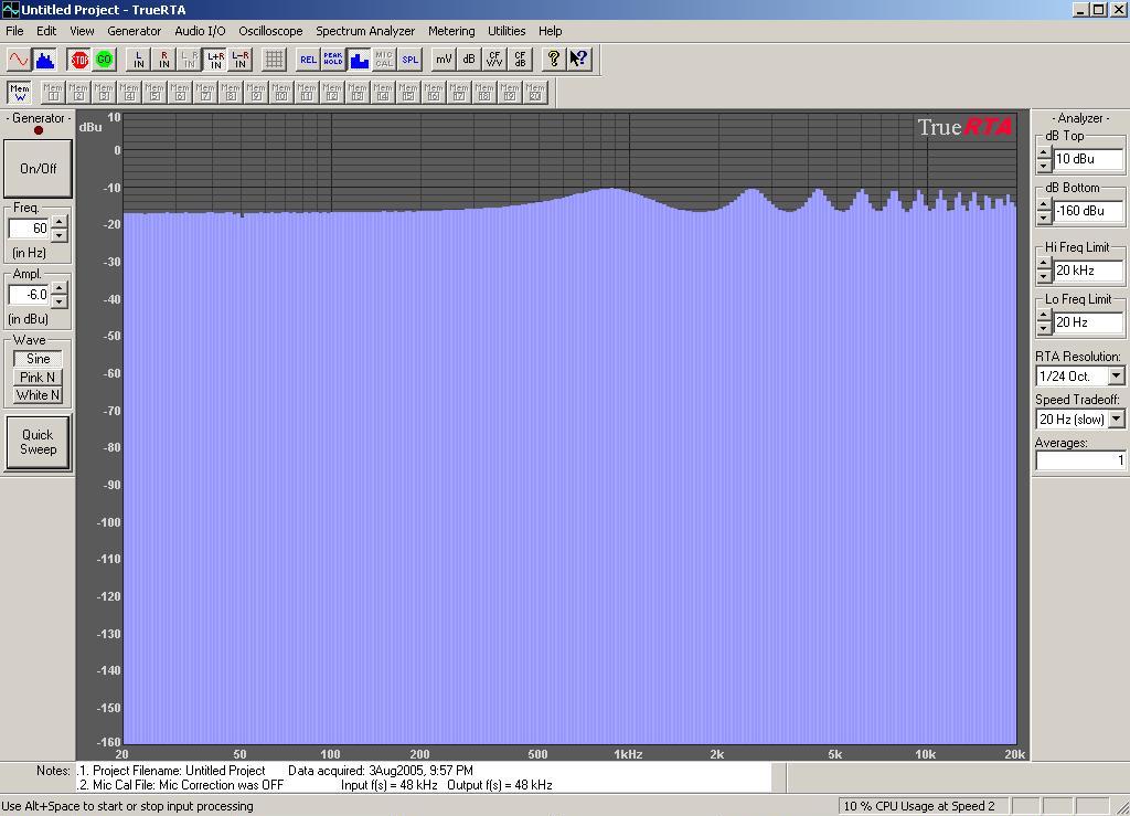

תמשיכו להאמין לכל מה שמאכילים אתכם, ובסוף תקבלו מגבר עם העינות תדרים שניראת בהתאם לביצועים הדלים שלו .

דבר ראשון תודה למיקי שהעיר את העיניים שלנו לכמה וכמה פרטים שרוקפורד מוסרת לנו. (הסבר בהמשך)
עכשיו, אחרי שהעלתי הכל מעל הקרקע..... ורואים את הכל צף.
בואו נחזור למציאות - ולמבחן ראש בראש שערכתי לרוקפורד המדובר, ולJBL GTO.
הממצאים מתחילים להסתדר ......
שי , כמה פעמים אפשר לכתוב לך שיש הבדל בין R.M.S לבין CEA-2006 ?
עוד פעם ,כשמדובר באתר מופיע 122 ואט לערוץ ב2אום!
כשמדובר בתעודת מגבר מופיע בין 85 100 ואט על פי תקן cea-2006 .
נו ,כמו שאמרת:"זה משאיר לנו יחס של, כמה בדיוק ?"
אין יחס , אין קשר,אין הבנה של הדברים,
בנית תיאורייה שלמה על ואטים שפשוט לא מתאימים!

ואט RMS הוא לא ואט CEA2006
נקודה.
