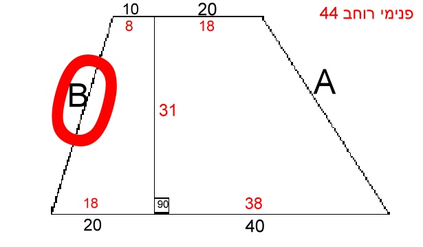

אחרי פתיחת התרד הקודם , החלטתי לבנות תיבה אחרי הכל
פניתי לאתר אוטוסאונד כדי לחשב מידות וליטרים , כדי לנצל את מלוא גודל הבגז התיבה תיהיה בנויה מ 2 זויות משתי הצדדים ,
הבעיה שלי היא החיתוך פינות .
מתי שפונים לנגר מביאים מידות , הוא לא אכפת לא מהליטרים ,
מצורפת תמונה שבה הציור של הסאב מהצד , הרוחב הוא 44 ,
המספרים שרשומים בשחור הם מידות חיצוניות , ומה שבאדום הם מידות פנימיות ( שזה אומר שפלטות A ו B ישבו פנימית לתיבה (מדובר על 19 מ"מ MDF ) )
שאלתי היא
מהו הוא האורך והזויות של פלטות A ו B .
הסאב צריך 56.6 ליטר !
משמע מידות פנימיות 31 גובה 44 רוחב ועומק משתנה !
זאת הבעיה היחידה שלי , באמת תודה לעוזרים !

עם כל הרצון הטוב שלך מירן אני לא בונה את התיבה על ניחושים !
וחוץ מזה גם אם זה ככה אני צריך לדעת את הזוויות של הפלטות ( כי הם בזוית )

אז תחכה שעוד משתמשים יגיעו למסקנה בנוגע למידות ואז ניראה אם צדקתי .
בנוגע לזויות זו בעיה שהנגר אמור לפתור ,והיא לא כזאת מאתגרת לפחות לא אמורה לאתגר אותו .
איתי
ערכתי את ההודעה למעלה כדי לתקן את המידות .
אז ככה
אורך של A זה 36.9 והזוית היא 49.82
אורך של B זה 32.5 והזוית היא 54.5
הזוית היא בין הצלעות (A ו B) לבין הפלטה התחתונה (הזאת של ה60
אם תרצה את הזויות העליונו, ז"א בין הצלעות A וB לבין הפלטה העליונה ,הזאת של ה30 , תחסר מ90 את הזויות הנ"ל.
A זה 36.9 מהסיבה הפשוטה : שורש של 1361 (משפט פיתגורס , צלע א-31 (גובה התיבה)
צלע ב-20 (הפרש בין חלק תחתון לעליון)
B זה 32.6 מאותה סיבה (שורש של 1061) צלע א -31 (גובה התיבה)
צלע ב-10 (הפרש בין חלק תחתון לעליון).
זוויות ע"פ סינוס/קוסינוס/טנגנס-לבחירתך.

בעקבות התרד הקודם שפתחתי
http://www.carsforum.co.il/vb/showthread.php?t=81168
השגתי את כל הנתונים שאני צריך , ואחרי מדידה מדוייקת נותר רק לחתוך את הפלטות .
כמו שתוכלו לראות בציור המצורף זאת זוית צדדית של התיבה שאני מעוניין לבנות , וכמו שרואים יש הרבה חיתוכים של זויות !
אחרי טיול ארוך היום בחיפוש אחרי נגר שמסוגל לבנות תיבה כזאת התיאשתי !
צירפתי תמונה עם כל הנתונים של התיבה !
כחול - מסמל זויות
שחור -מסמל מידות חיצוניות
אדום -מסמל נפח פנימי אחרי חישוב עובי העץ (פלטות A ו B )
משמע - פלטות A ו B יושבות בין הפלטה האליונה לתחתונה , לא חיצונית .
והרוחב הוא 44 ס"מ מידות פנימיות .
התיבה תיהיה בנויה מ MDF 19 MM
ושוב
אין לי בעיה של נגר שיחתוך לי את בזויות ישרות , הבעיה היא עם הפינות !
בתודה מראש
איתי

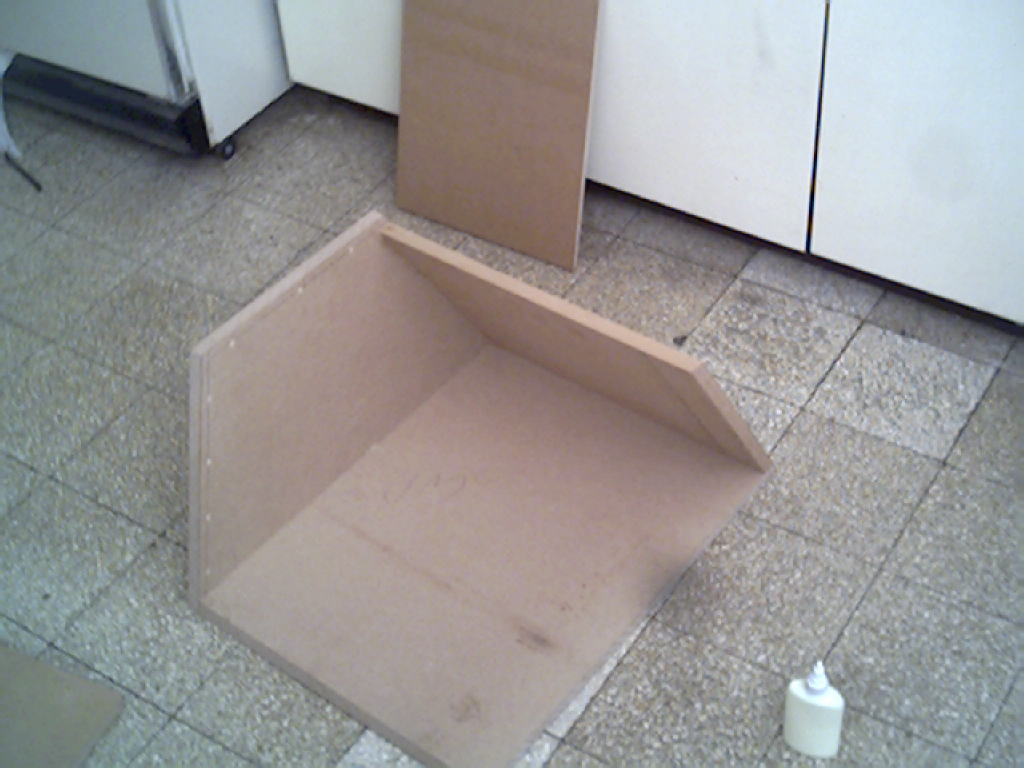

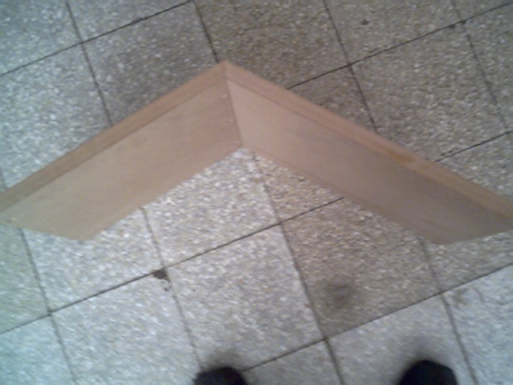

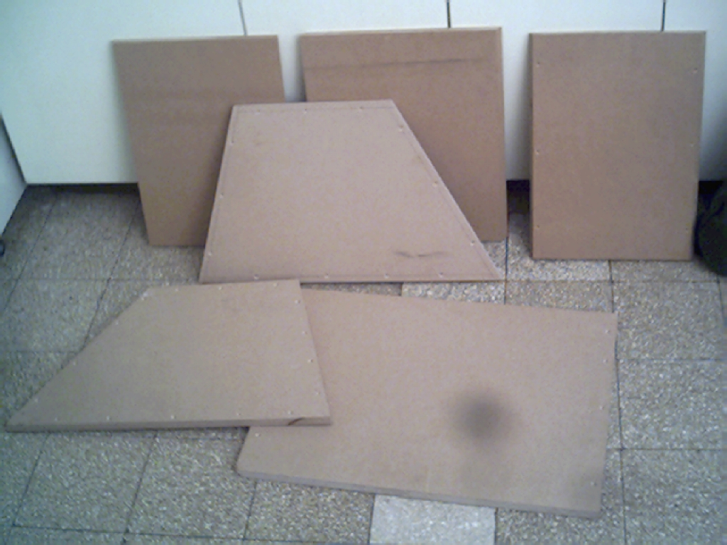

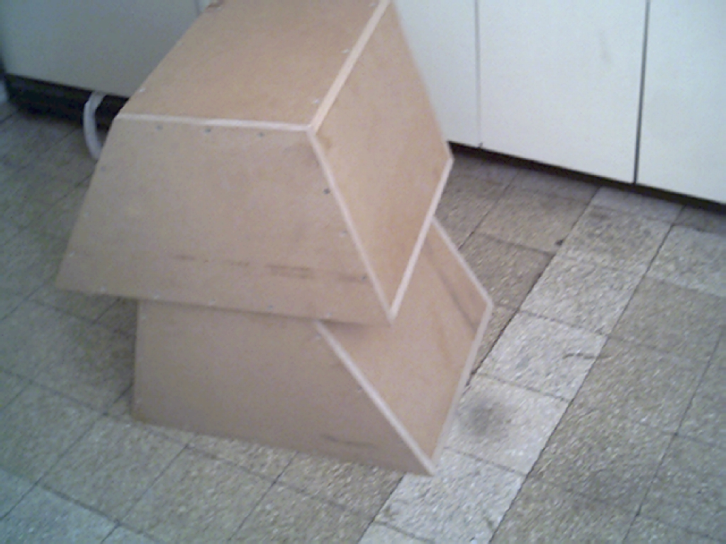

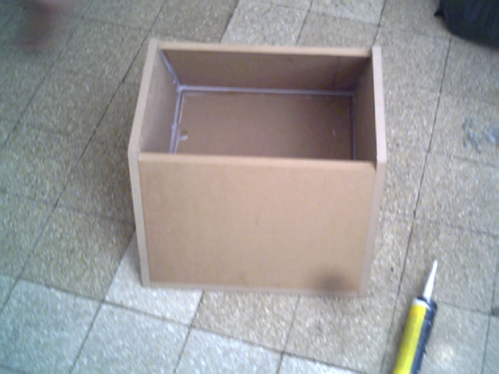

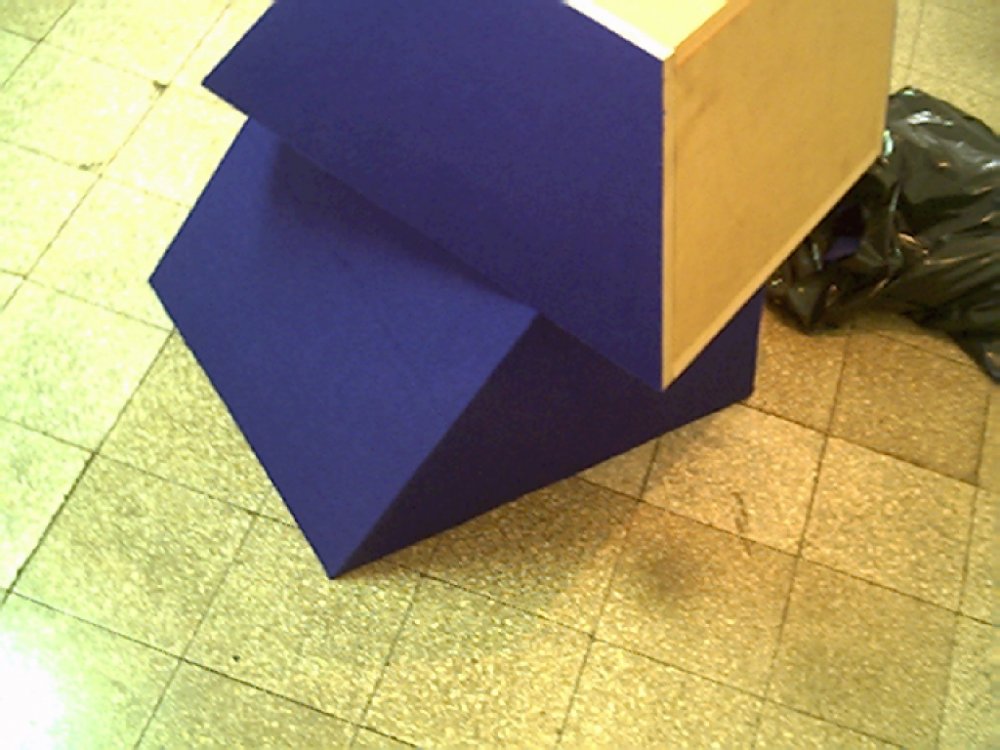

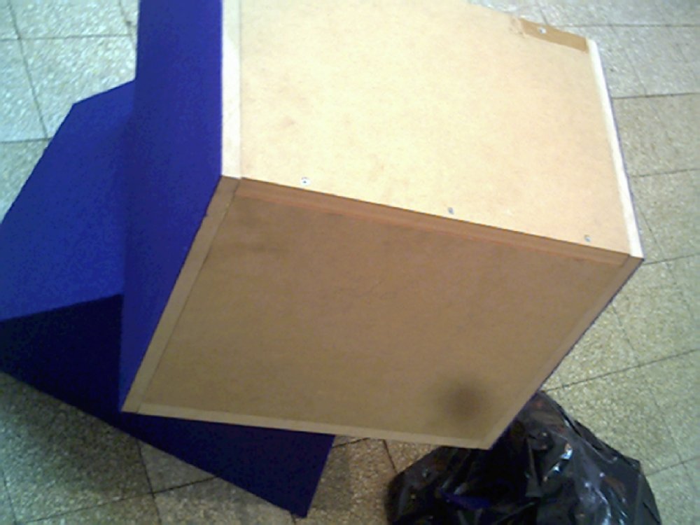

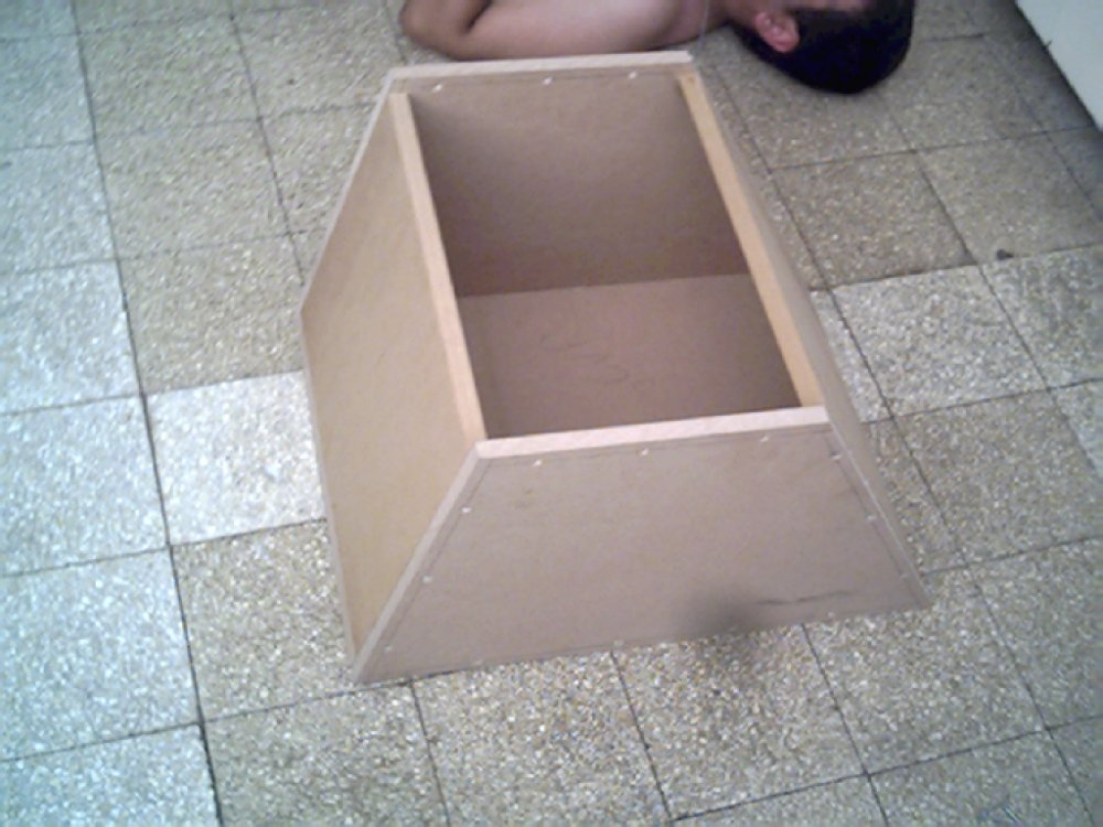

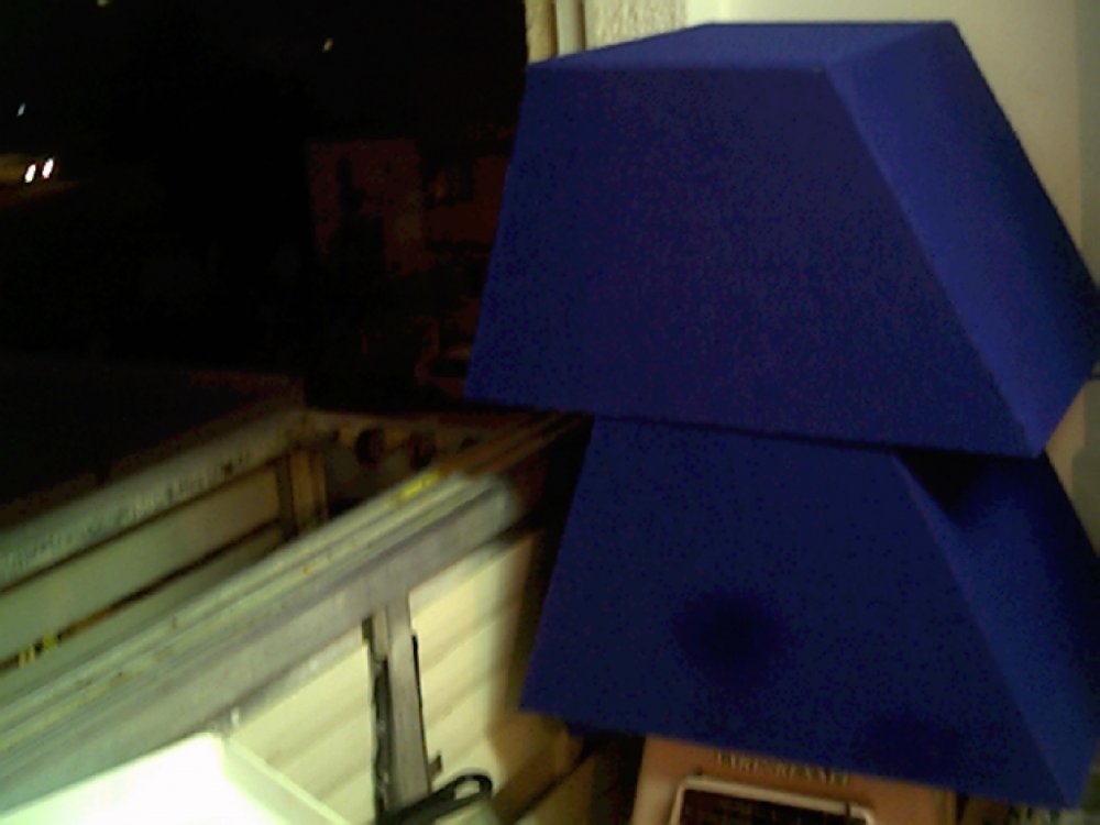

הבניה החלה מצורפות תמונות ,
כרגע אלו החיתוכים + הבניה עצמה ,
כל החוריים הועמקו כדי שהברגים לא יבלטו
התיבות ניבנו מ MDF 19 MM מודבק בדבק נגרים ותפוס בברגים קודחים !
התיבות הותאמו בצורה מדוייקת לגודל הבגז ובכל תיבה יש 56 ליטר שמתאימים ל 2 הסאבים שאני הולך להביא VMAX 15 !
עידכונים בהמשך ...
