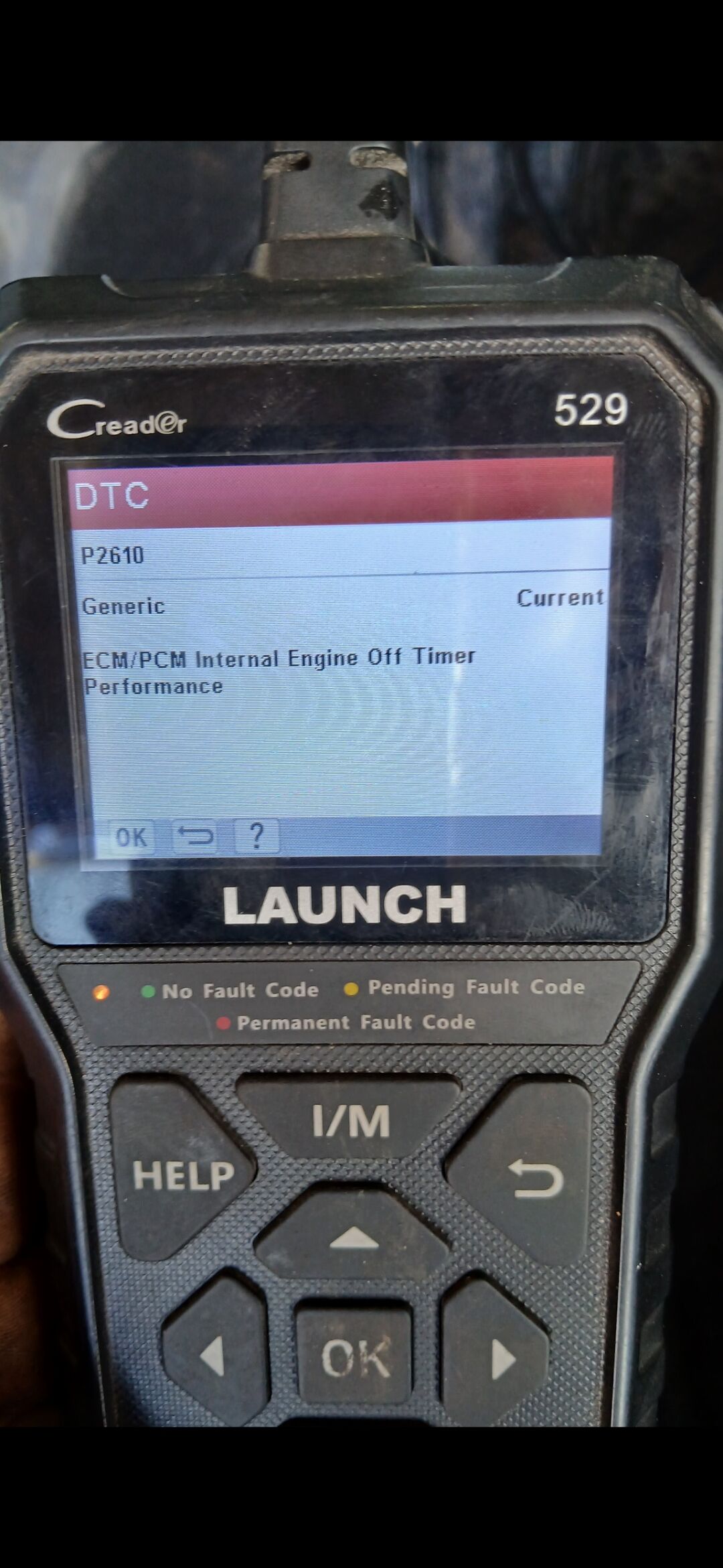

  • 4 שבועות מאוחר יותר ...
התפתחות בעלילה...
קרה עוד פעמיים מאז, והבוקר נדלקה הנורה ולא נכבתה.
הלכנו למוסך, הוא חיבר למחשב ואני מצרפת תמונה של התוצאה. הוא אמר שהוא לא יודע לטפל או מה זה.
הוא גם אומר שהאגזוז חטף מכה ואולי זה קשור אבל הוא לא יודע.Screenshot_20241118_085108_Gallery.thumb.jpg.1a1fbefd074892ac412e98828a4c68ef.jpg
אשמח לייעוץ לאן להתקדם מפה.
תודה!
לפני 6 שעות, achist כתב:
תודה!
דבר ראשון:
לפני 23 דקות, mcaspi כתב:
גוגל הוא החבר שלכם במקרים כאלה
דבר שני: להתקדם למוסך אחר.
אולי אפילו מורשה.
מה ז'תומרת, "לא יודע מה זה"? בשביל מה הוא שם? בשביל מה המוסך גובה כסף?
מוסך מורשה כפי הנראה גם יידע לזהות או אפילו יכיר את הבעייה, וגם יוכל לטפל בה- בסבירות גבוהה.
מוסך אחר, מסתבר, לא בהכרח- כמו שאמר לך שהוא "לא יודע". תשובה הזויה.
תשובה הזויה.
את מהמרכז? את צריכה מישהו שמבין ברכב. אחרי תשלמי הרבה על עבודה ועל חלקים.
זה לא תקלה נפוצה כי חיפוש לא מביא כמעט כלום. והתשובה הזאת הזוייה. מקווה שלא שילמת כלום.
יכול לשלוח את הטלפון של יוסי זיסו בפרטי. יש לו מוסך בראשון.
ממה שקצת מצאתי -
מישהו הציע לבדוק את ההארקות, לבדוק טוב טוב את הפיוזים הגדולים.
לגבי סיוויק 2008 שזה יכול להיות רכב עם כמעט אותו מנוע, מישהו דיבר על בורג הארקה של הPCM שיושב על המנוע.
היה מישהו שדיבר שנפל לו המכסה מנוע על הבטריה... לא ברור. אבל התקלה נעלמה לו אחרי החלפת בטריה.
בעקרון זה לא קשור להצתה עצמה. אבל כן שןוה להסתכל על המצתים. זה מצתים ממש יקרים , אבל עם אורך חיים ממש ארוך. אני צריך לנסות לייבא כאלה, בארץ זה איזה 100 שח ליחידה, בחול לא מוצא מקור אמין.
לדבי בטריות -
בעקרון, האיש בטריות שלי טען שזאת בטריה EFM או משהו כזה, שזה סוג יקר  למרות שאין שום מערכת עצור/דומם ברכב. החלפתי בטריה אצלי לפני שנתיים נדמה לי, כאשר ברכב נדמה לי שהיתה עדיין הבטריה המקורית...כלומר החזיקה 6 או 7 שנים. כבוד.
