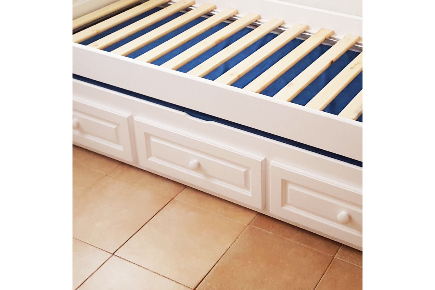

בסיס מיטה לא נוח
לבת נקנתה מיטת יחיד עם מיטת חבר לפני כ6 שנים
הבסיס העליון דומה לתמונה הזאת
%D7%9E%D7%99%D7%98%D7%AA-%D7%99%D7%97%D7
אצלה קרשים מאוד מסיביים (5*10 לדעתי)
עם רווח של כ20-25 ס"מ בין קרש לקרש
הבת גדלה, ולאט לאט המזרן קיבל את הצורה של הקרשים  כך שלא נוח לשכב בה (היא עוד מצליחה, אם אני שוכב שם זה כבר בלתי נסבל מבחינתי בגלל המשקל)
הוזמן מזרן חדש עבה יותר (14 ס"מ)
אבל לא מעוניין שזה יקרה גם לו
ולכן מתייעץ איתכם על פתרון.
מה שעלה לי לראש, אשמח לכיוון להצעה הטובה ביותר. (אם יש רעיון טוב יותר, בשמחה)
1. לקנות דיקט קצת עבה (4-5 מ"מ ולשים על המיטה וכך להפוך הכל ליחידה אחת)
2. לקנות עוד קרשים ולצמצם את הרווחים
3. לשים שתי וערב רצועות כמו ששמים במושב ספה. כזה
תודה
הרצועות לא רלוונטיות למרווח הזה.
דיקט 4 מ"מ יעשה את העבודה מצוין ויהפוך בבת אחת את המיטה ליחידה קשיחה.
יכול להיות אגב שקניית קרשים נוספים והתקנה שלהם תהיה זולה יותר, אבל זה לא הפרש שהייתי טורח בשבילו.
  • רעיון טוב! 2
מצטרף להמלצה על פלטה, במקרה כזה הייתי מעדיף מזוניט על פני דיקט.
מזוניט = כמו ששמים בגב של ארון.
דק יותר, חלק יותר, סופג פחות וגם עולה פחות.
בתצורה הזו של ה'סולם' שתומך בו מלמטה, חזק מספיק ללא ספק.
משתמשים בזה לתחתית של מגירות ללא תמיכה מעבר למסגרת ומחזיק יפה מאוד לאורך שנים.
  • רעיון טוב! 2
מניסיוני, לילדים יש מיטות כאלה.
אחרי איזה 5-6 שנים הם מתחילים להתלונן שהמזרון לא נוח, ואז צריך פשוט להחליף אותו.
עמוס
אצלי בבית הילדים ישנים על המזרן הכי פשוט שיש, ספוג בלבד, בגובה 10-12 ס"מ. מה שכן, אצלנו הקרשים צפופים - 2 ס"מ מרווח בין קרש לקרש, התחושה זהה לדיקט קשיח.
אם עדיין לא נוח עם המזרון החדש, תוסיף כמה קרשים ברווחים.
לא לטובת הארכת חיי המזרון, אלא רק שיהיה יותר נוח.
עמוס
שתי אפשרויות כפי שהוזכר. או הוספה ברווחים או דיקט. הערה חשובה - אם מניח דיקט חייב לדאוג שיהיו פתחי נשימה אחרת ימלא את המזרן בעובש.
אל תשכח להפוך את המזרון לעיתים קרובות (יותר או פחות)...
אצלי המזרון היה גם מקבל את הצורה של הקרשים (מיטה זוגית רגילה אבל ברווז גדול). לילה אחד של שינה אחרי שהפכתי אותו, והכל היה מסתדר.
בשלב מסויים, לא זוכר למה, החלטתי "לרפד" את כל האיזור של הקרשים עם קרטונים.  המזרון הפסיק לקבל צורה של קרשים.
