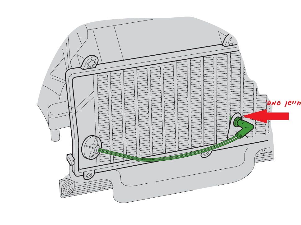

לפני 4 שעות, chrono כתב:
אז מה קובע מתי המדחס נכנס לפעולה ומתי לא?
* זו דוגמא אחת  לבקרה, שליטה והגנה על המדחס.
ברכבים עם קלא'צ מגנטי קיים חיישן  NTC (טרמיסטור) אשר מותקן לתוך צלעות הקירור של המאייד ותפקידו לנטר את הטמפ' של המאדה וכמובן למנוע קפיאה של הלחות/מים  הנוצרת על פני המאדה.
ברוב הרכבים כאשר הטמפ' של המאדה יורדת ל-0-2 מעלות צלזיוס המדחס מתנתק. כאשר הטמפ' עולה מעבר 3-4 מעלות המדחס נכנס לפעולה וחוזר חלילה.
בנוסף קיים גם מפסק לחץ גבוה/נמוך על הצנרת של הלחץ הגבוה אשר תפקידו לנתק את המדחס כאשר הלחץ במערכת עולה על 24-32 בר או הלחץ יורד מתחת ל-2 בר (זה בדרך קורה כאשר קיימת דליפת קרר)
מצורפת תמונה של חיישן טמפ' המותקן לתוך צלעות המאדה.
עריכה אחרונה על ידי מרק10
  • אהבתי 3

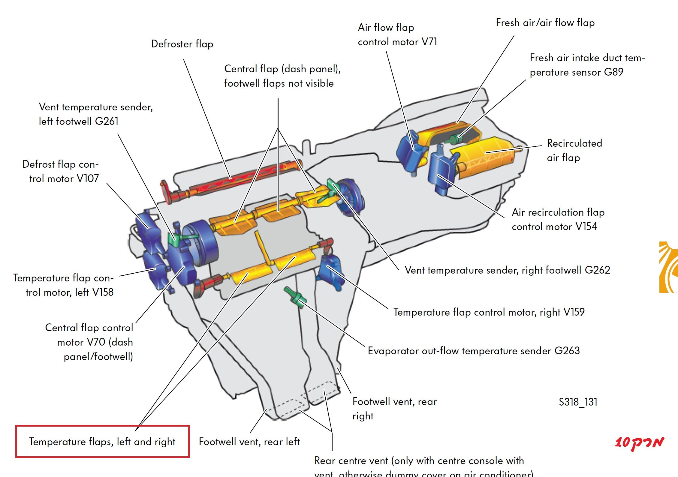

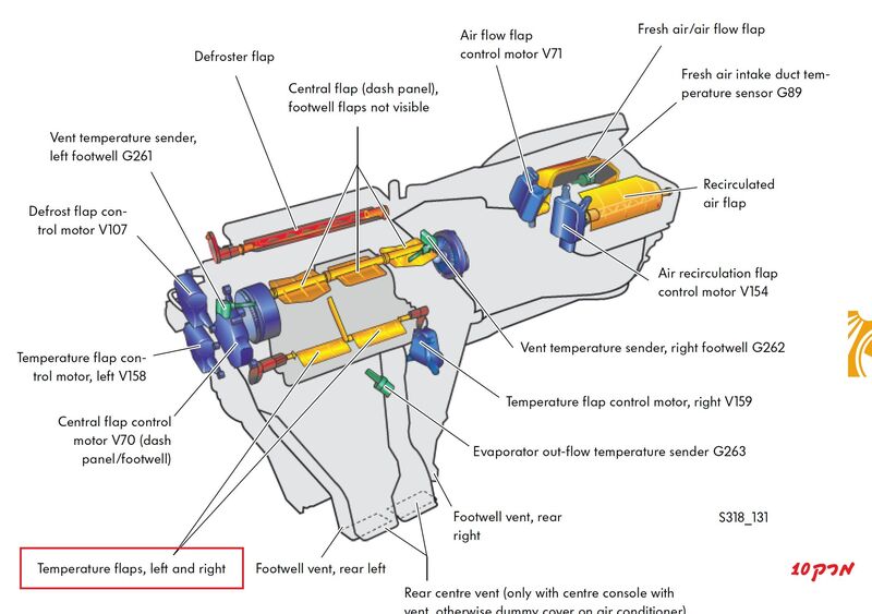

בתאריך 2.8.2024 בשעה 21:46, פאטון כתב:
כן, יש מערכת כזו.
בקצרה מבלי להכנס לכול רכיבי מערכת הבקרה ושליטה של מערכת בקרת אקלים אלקטרונית.
מערכת מיזוג האוויר בגולף דור 6 די דומה לזו המותקנת בגולף דור 5. המדחס המותקן ברכבך הינו בעל ספיקה משתנה ללא קלא'צ אלקטרומגנטי אשר מבוקר על ידי שסתום חשמלי המקבל פיקוד מפנל בקרת אקלים הנקרא קלימטרוניק.
שליטה על הטמפ' של האוויר היוצא מפתחי האיוורור מבוצעת על ידי ערבוב של אוויר קר עם אוויר חם בעזרת שני מדפים אחד עבור צד הנוסע ואחר עבור צד הנהג.
ראה תמונה מצורפת
