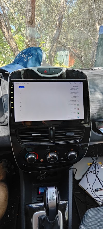

מערכת מקורית -
מערכת משודרגת תוצרת Zeta connected Audio .
4GB MEM , 64GB Storage , 8 ליבות וכו' וכו'.

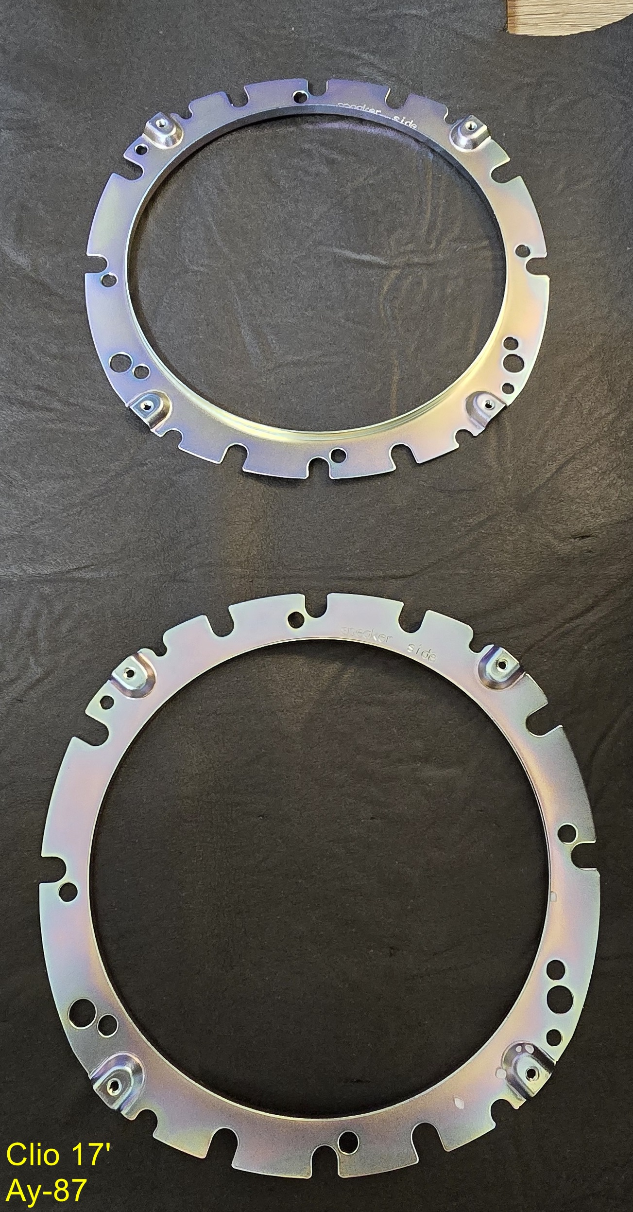

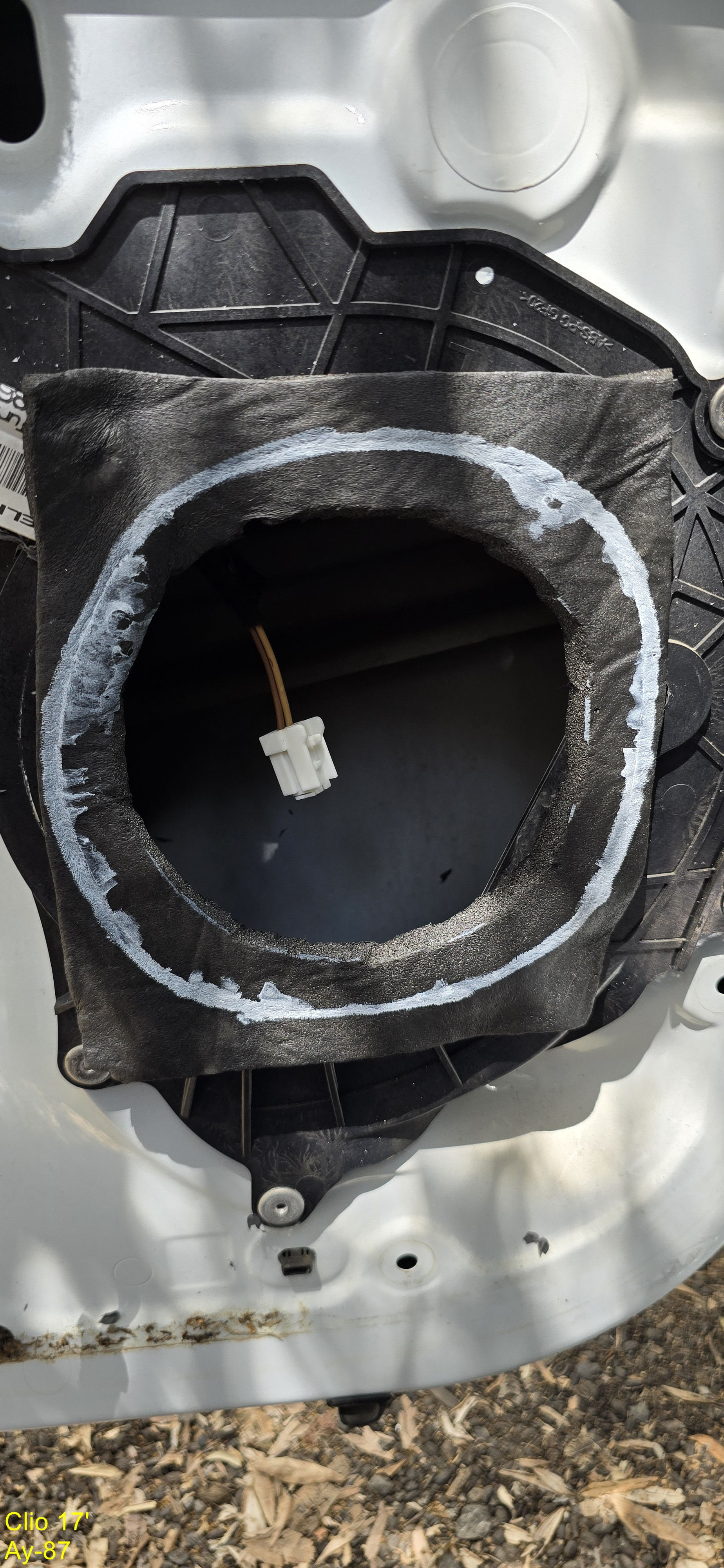

חיתוך יריעות לטובת מניעת ויברציות

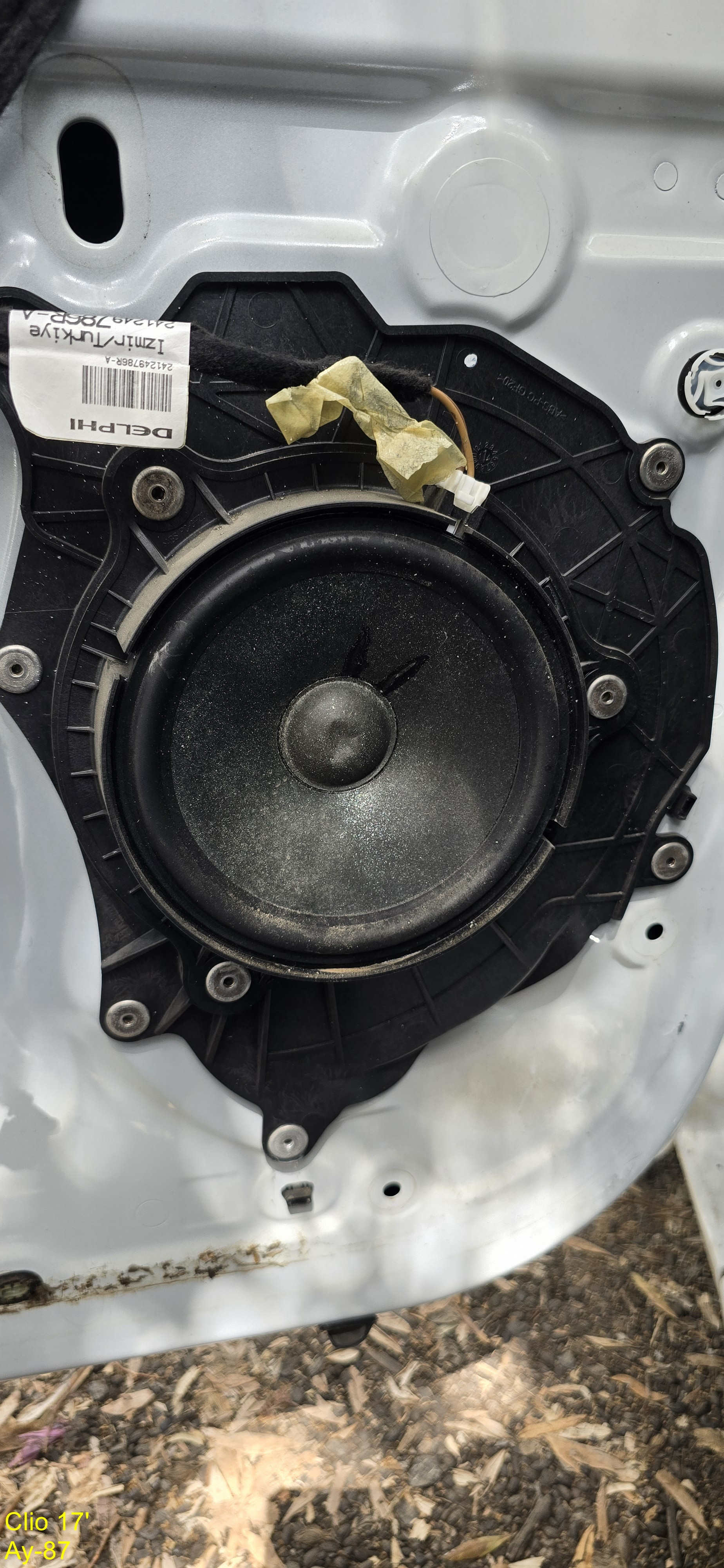

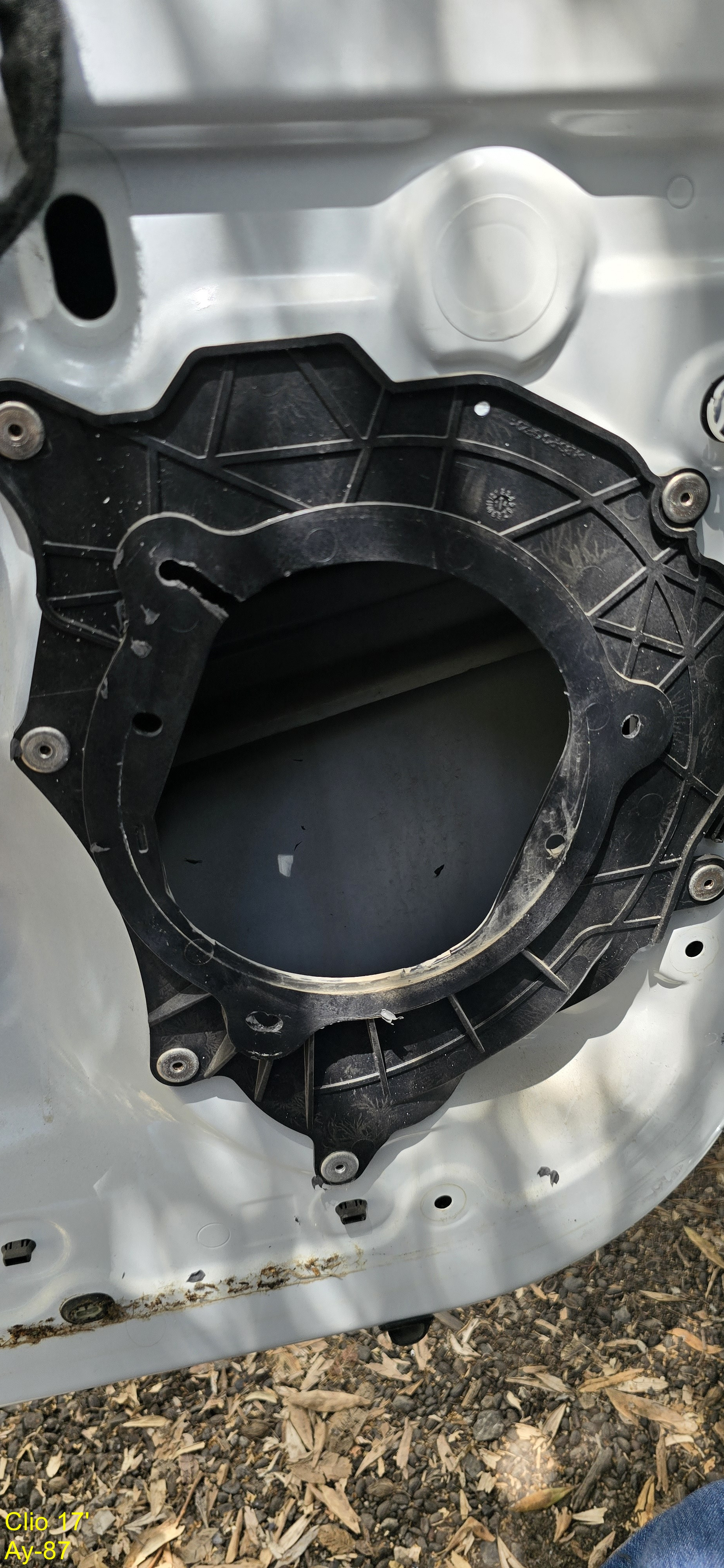

רמקול ישן , לפני קידוח ניטים
אחרי
הדבקת ספוג למניעת ויברציות

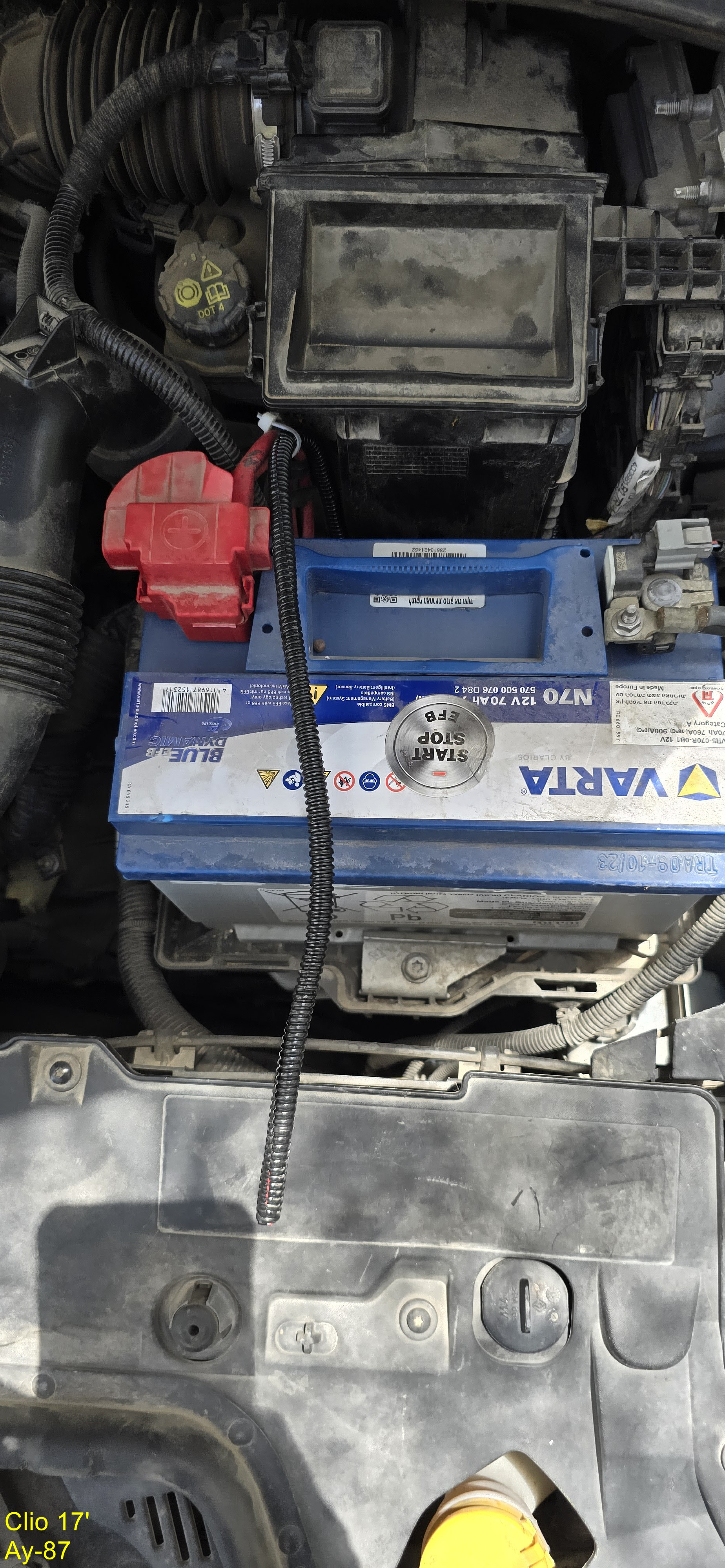

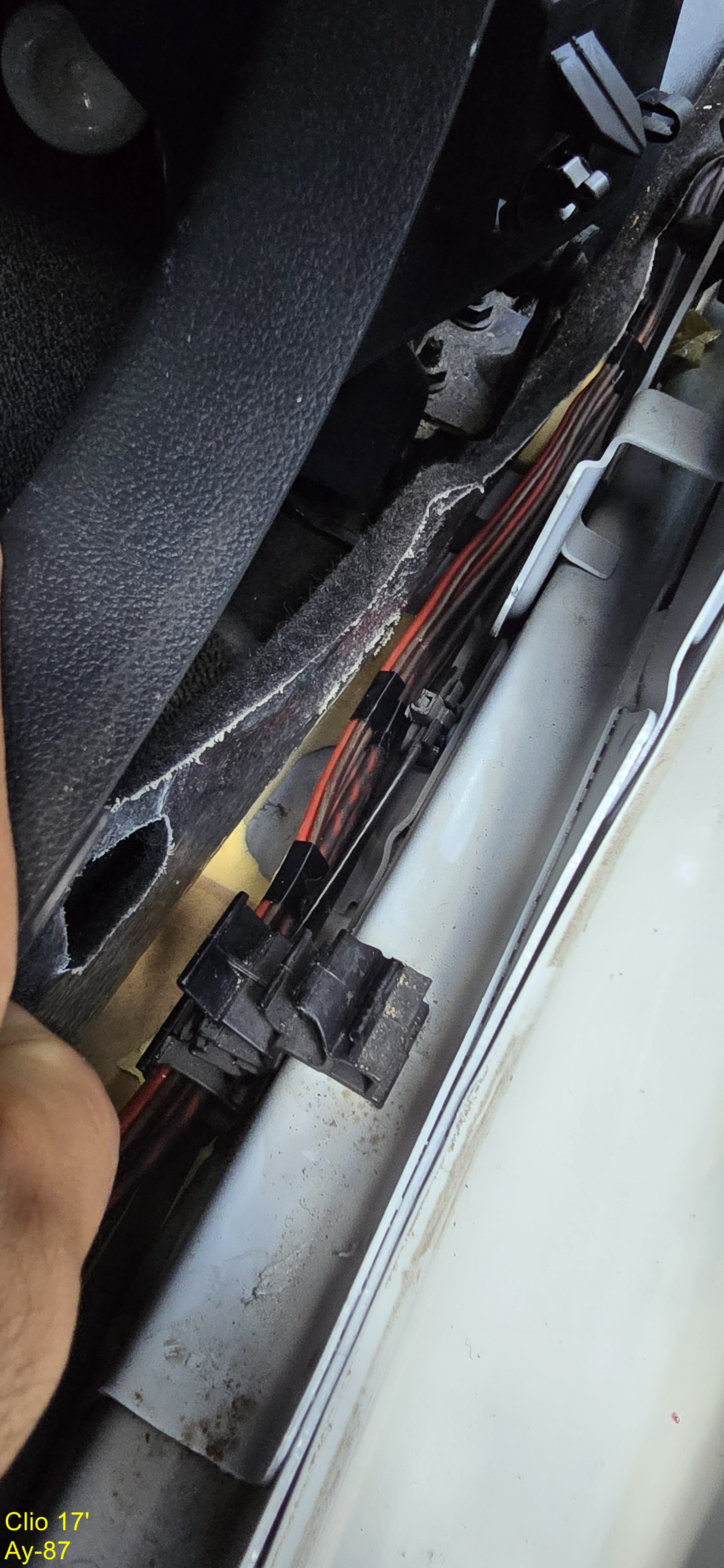

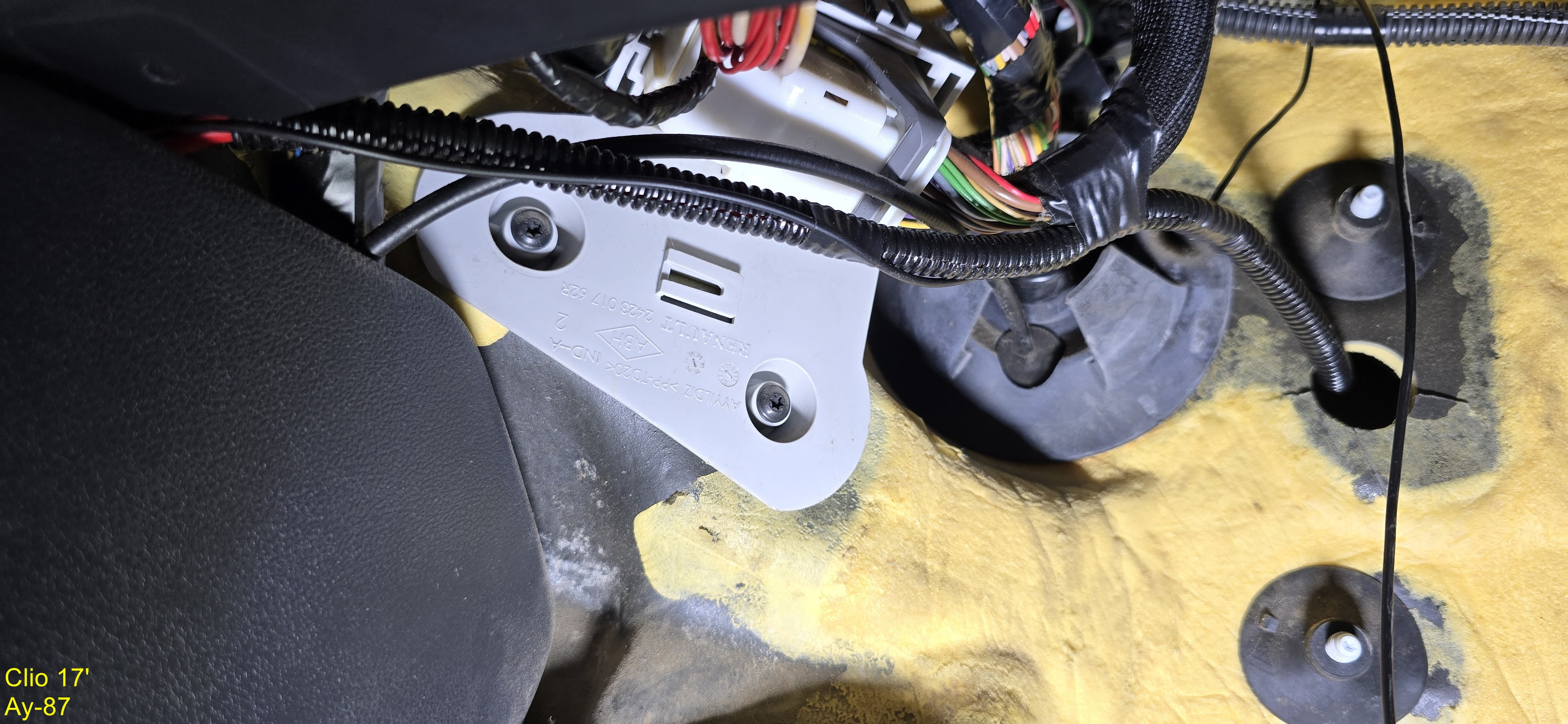

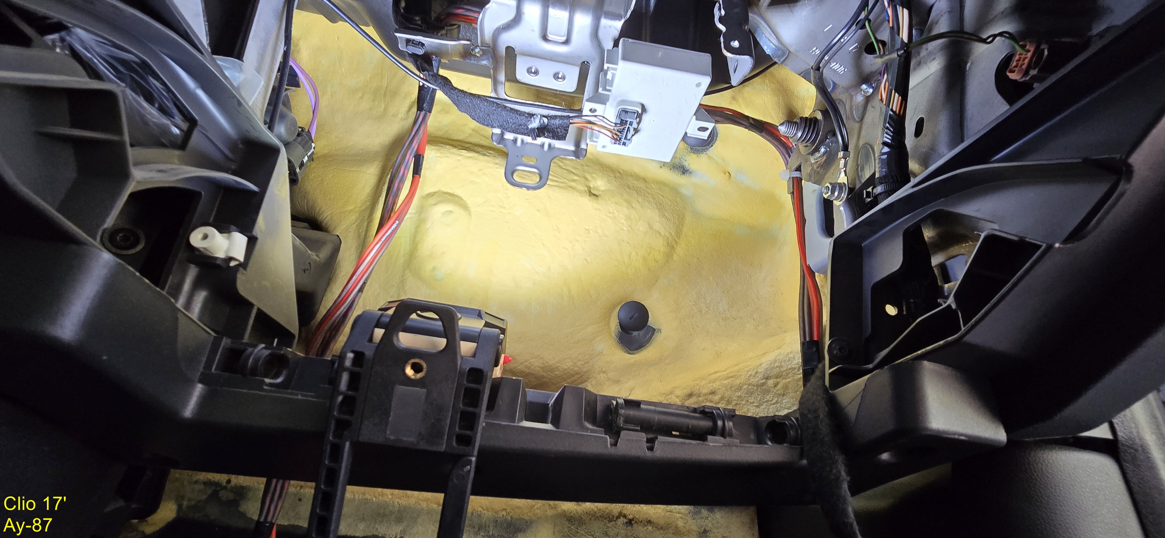

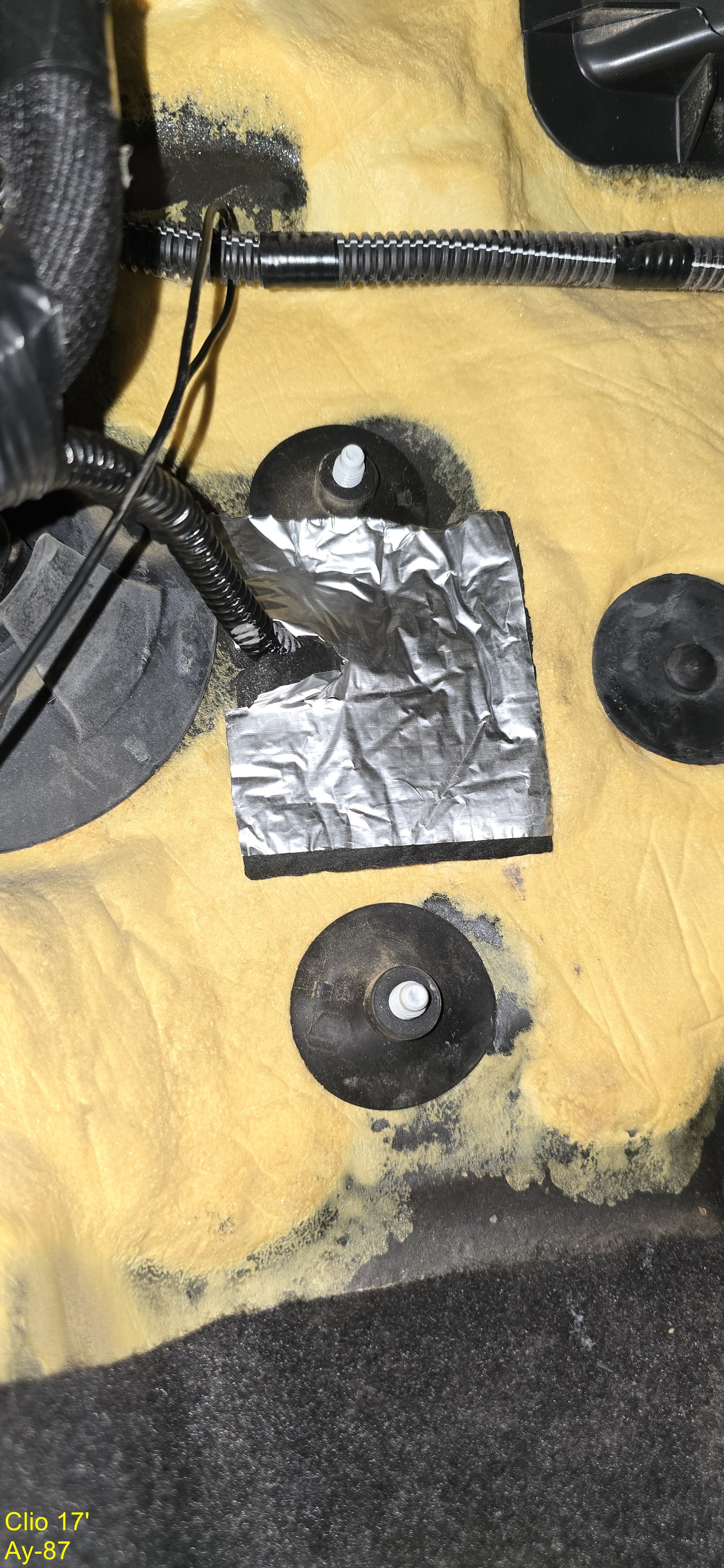

השחלת כבל פלוס דרך הקיר אש
בתא המנוע
החור נאטם עם בידוד נגד חום ורעשים

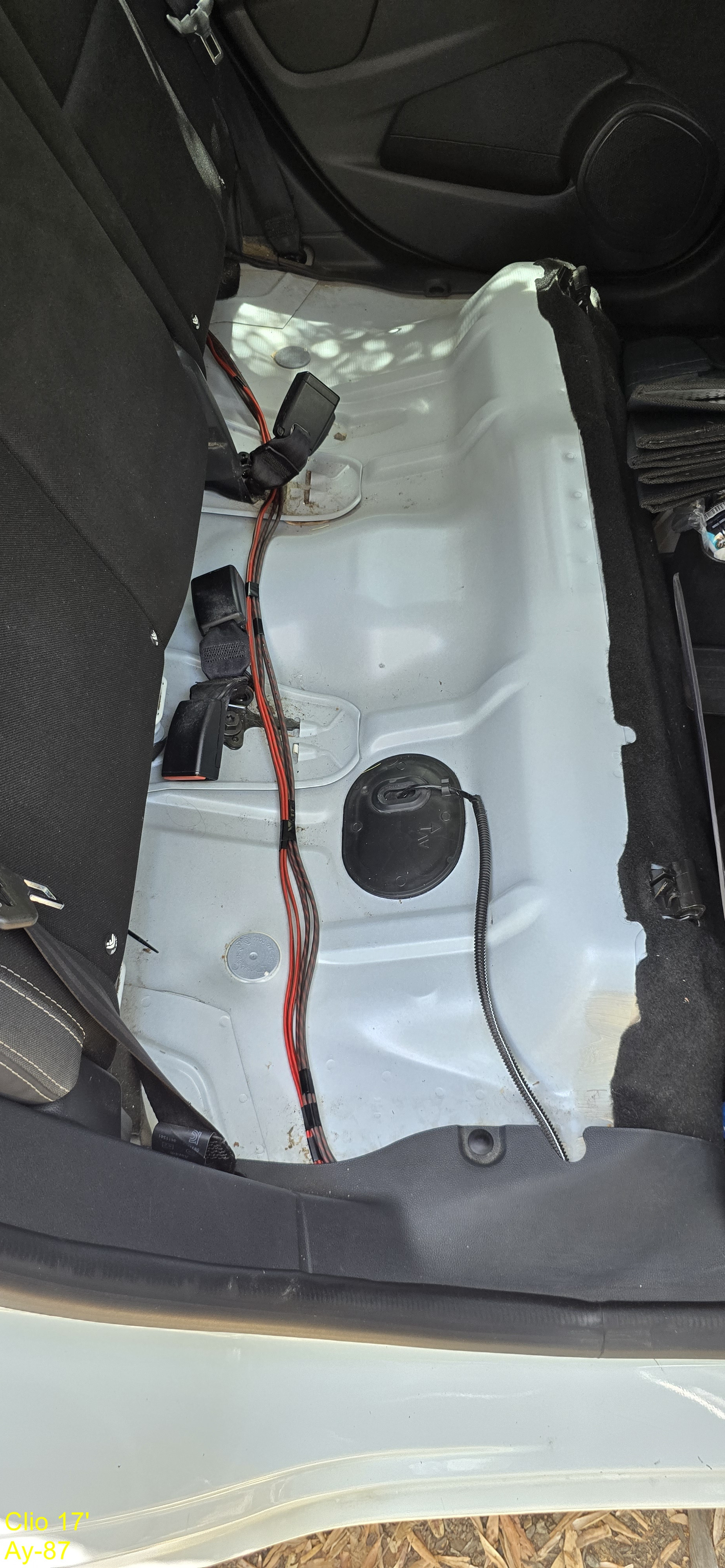

השחלת כבל אודיו בצידו השני של הרכב למניעת יללות אלטרנטור

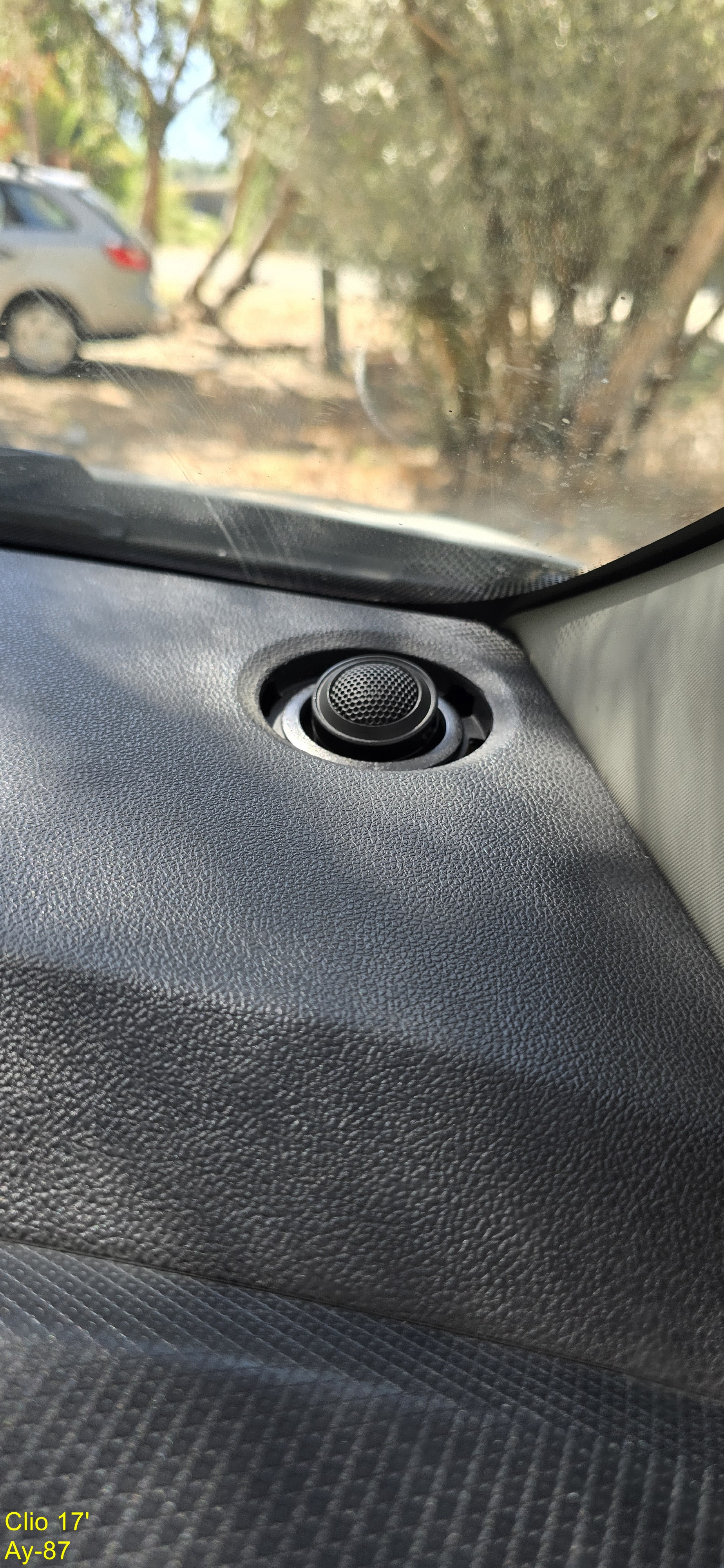

טוויטרים במקום
אצטרך למצוא פתרון כיוון שהכיסויים הישנים לא נסגרים.

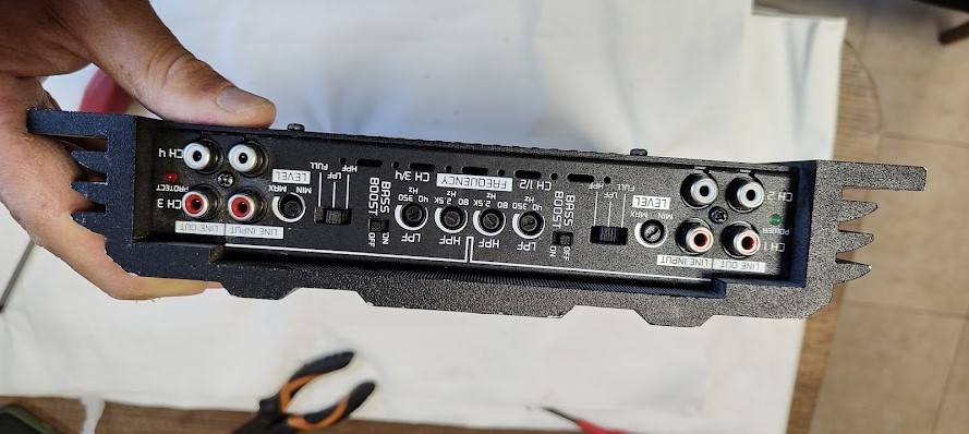

תיקון מגבר - החלפת RCAים שבורים. אם יעבוד סבבה , אם לא אקנה חדש. חייב לנסות קודם.

  • הספוג שהתקנת מתחת למידבאס, האם מסוג CCF (תאים סגורים)? אחרת הוא יספוג מים בכל הזדמנות.
    • האם לא הגיעה בערכת הרמקולים סרט ספוג להדביק מסביב לבאסקט שלו (לכאורה קיים לפי חוברת הוראות)?
    • חבל לא לנצל את ההזדמנות כדי לבצע איטום/בידוד, בסיסיים לפחות, בדלתות.
    • האם הפספוס בבורג התחתון שם מעיד על כך שיש מרווחים פתוחים (הגם שמכוסים ע"י הספוג) בין הרמקול לדלת?
  • מה מחזיק את הטוויטר במקום שלו כרגע?
    • בערכה היו אמורים להגיע מספר מתאמים, האם לא ניתן לנצל אותם בצורה טובה יותר? או לחילופין האם הטוויטר ערום לחלוטין מהם כעת-אולי זה יעזור להעמיק אותו קצת, אבל ראה הנקודה הבאה.
    • המיקום והכיוון של הטוויטר אינם אידיאלים בהכרח, מאחר והם מופנים לשמשה ונמצאים בפינה, מה שייצר החזרים רבים.

ספוג -
1,2.אין לי מושג, זה ספוג פשוט שקניתי באליאקספרס. יש לך המלצה על משהו אחר ? כנ"ל בנוגע לאיטום.
הגיע מעט מאוד ספוג עם הקומפוננט,  ברמה של לא טרחתי אפילו לפתוח את האריזה שלו.
3.רק הבורג התחתון לא נתפס 100% כמו על השאר לכן הוברג מלמטה למעלה ברמה שיתפוס את הוופר, אין תנודות כלל. בדקתי כמובן.
טוויטרים -
1.מה שמגיע בערכה לא מתאים לרכב כלל. או גדול מדי או קטן מדי.
2.מה אתה אומר על קדיחת הפלסטיקה של הקורות וקיבוע שם ? ככה באמת לא יהיו החזרים כלל.

יש לך לינק לספוג? אולי רשום שם ולא שמת לב.
לגבי חומרים, ניתן כמובן למצוא כל מיני בחו"ל, אבל גם בארץ. תעיף מבט אצל הספונסר בראש הפורום Caraudio.co.il ואל תהסס גם להתייעץ איתם לגבי מה מתאים לך ובמסגרת התקציב.
השרשור הזה יכול לתת כיוון בסיסי בנושא, ככל שמדובר במשהו "שפוי" ;)
הספוג שהגיע עם הרמקולים אמור להספיק בדיוק להיקף הרמקול שמוצמד לדלת. זה כל מה שצריך בהקשר הישיר הזה.
מה שאתה עשית זה סוג של שילוב עם השלב הבא של שימוש בחומר מסביב לרמקול כדי לאטום ולחזק את האזור. אבל הספוג שלך לא בהכרח מתאים למשימה הזו.
ראה דוגמה לביצוע כאן.
לגבי הבורג, הנקודה שלי היא יותר לגבי פתח שקיים בין הרמקול לפלסטיק בדלת שיאפשר מעבר אוויר כלשהו, הגם שהוא חסום כעת עם הספוג.
לגבי הטוויטרים - עם הקטן מדי אפשר אולי לעבוד, בשימוש עם איזה פלח מתכת או חתיכת פלסטיק שתחתוך לגודל המתאים ושניתן להצמיד אליו את הטוויטר ולהבריג למקום.
לגבי קורות, אפשר. זה מקום "סטנדרטי" יותר, וגם שם בסופו של דבר יהיו החזרים שתלויים גם איך תכוון פיזית את הטוויטרים (קרא קצת על On/Off Axis). במידה וכן תחליט להתעסק עם הקורות, היזהר כשאתה מפרק אותן, מאחר וסביר שיש שם כריות אוויר. תכנן גם על האפשרות שחלק מהקליפסים ישברו.

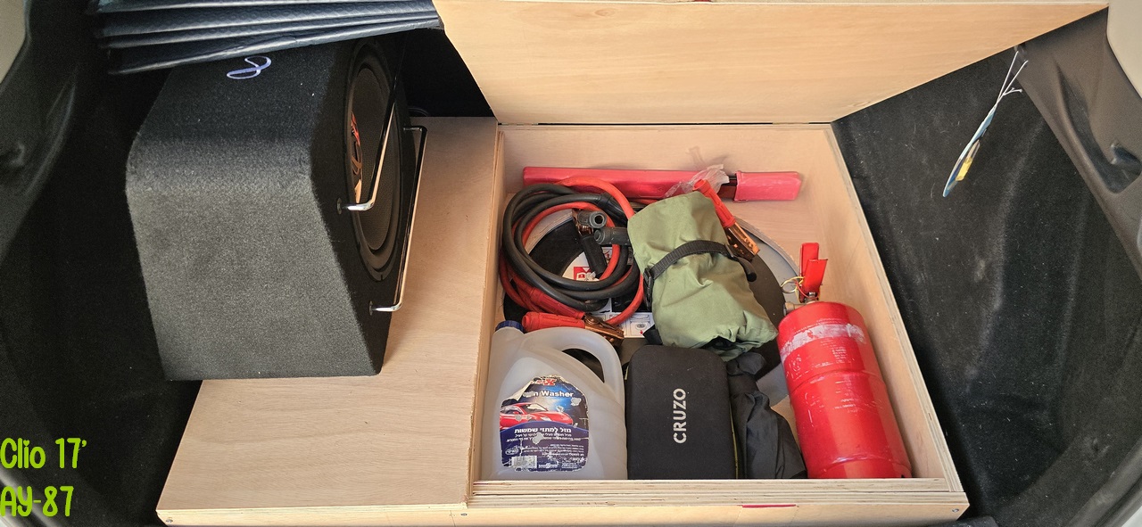

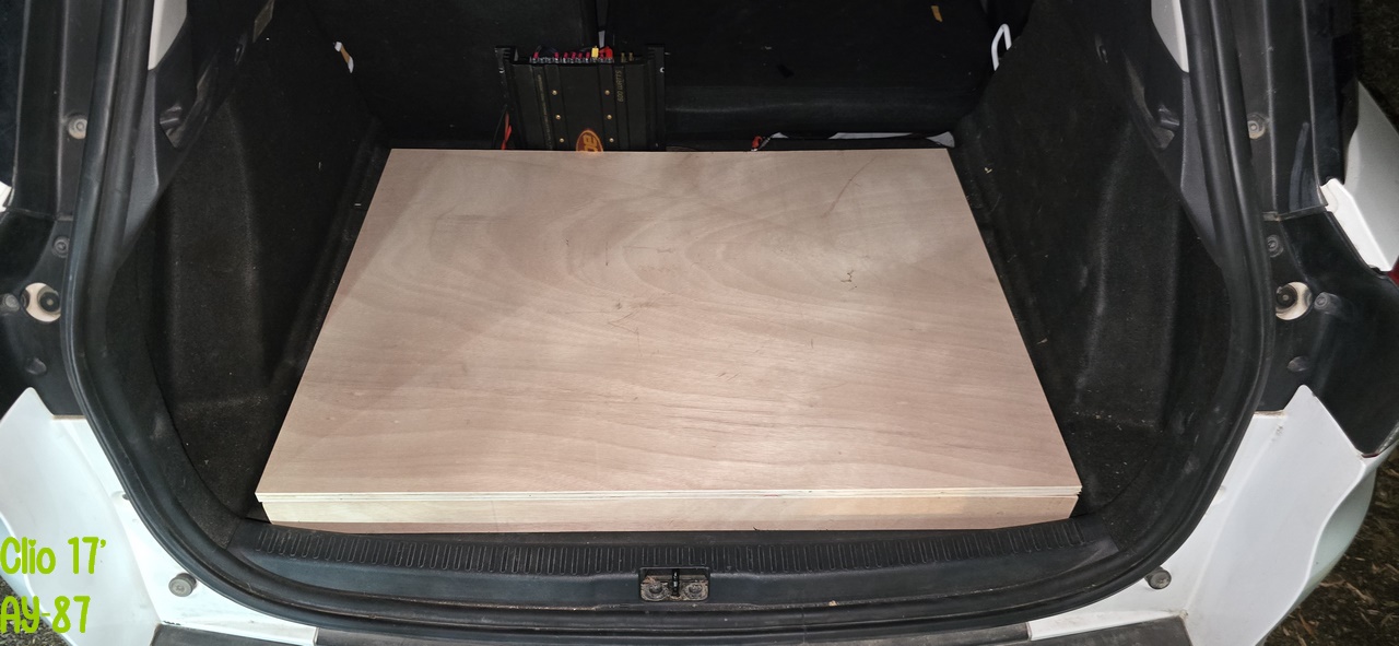

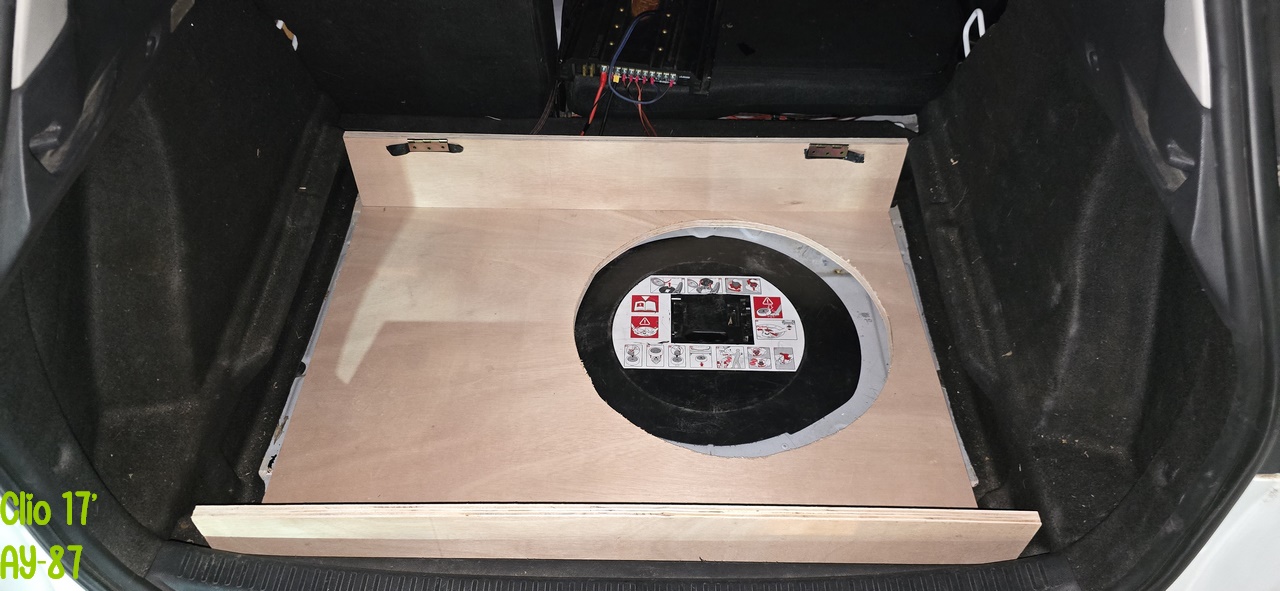

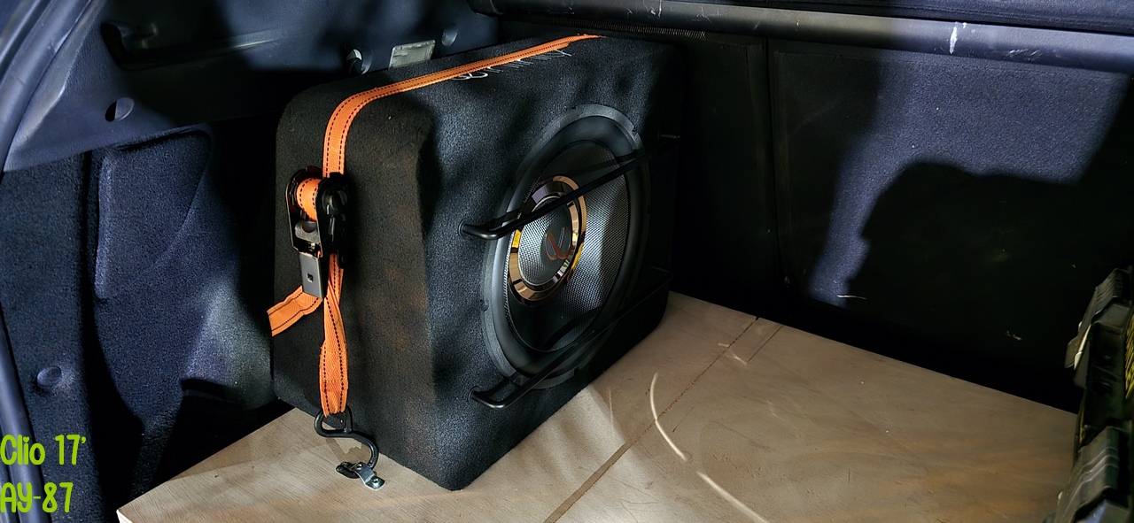

התחלת של בניית תיבה עם גישה לגלגל ספייר.
כולל סגירה מעל (הדלת פוצלה בסופו של דבר , תמונה בהמשך הפוסט).
פיצול -

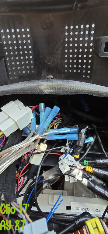

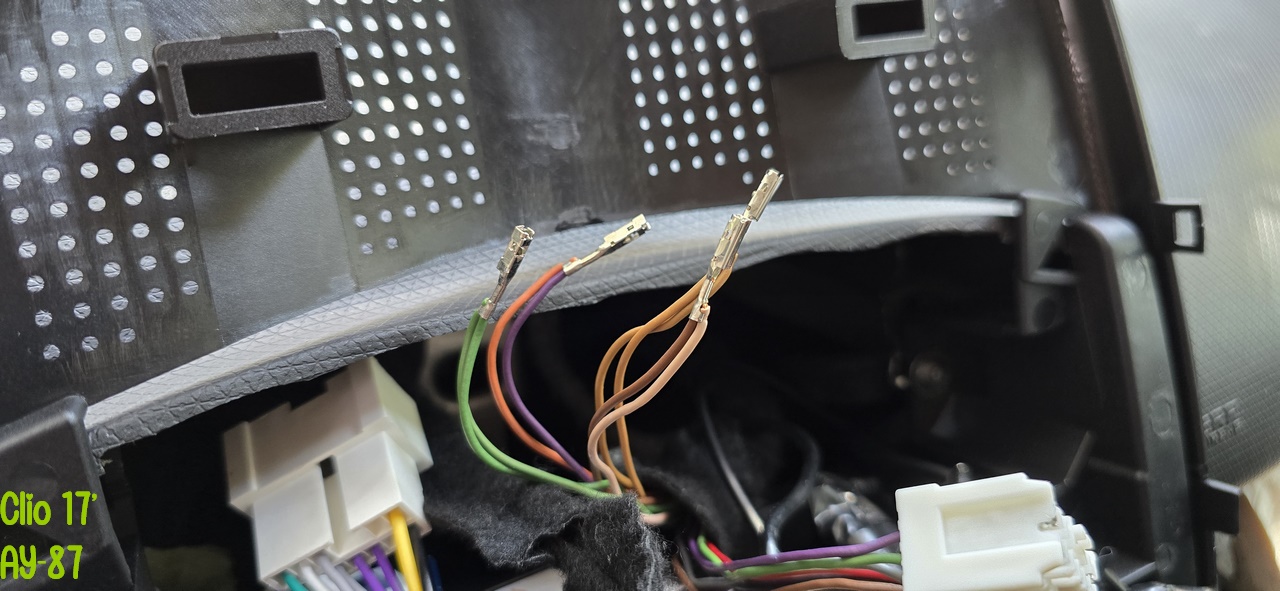

איתור של הטוויטרים והרמקולים הקדמיים -
הארכת החוטים הרלוונטיים לקרוסאוברים (שעדיין לא מקובעים במקומם אלא רק מונחים)
סאב במקום מעוגן (הגריל שלו עבר צבע )  -

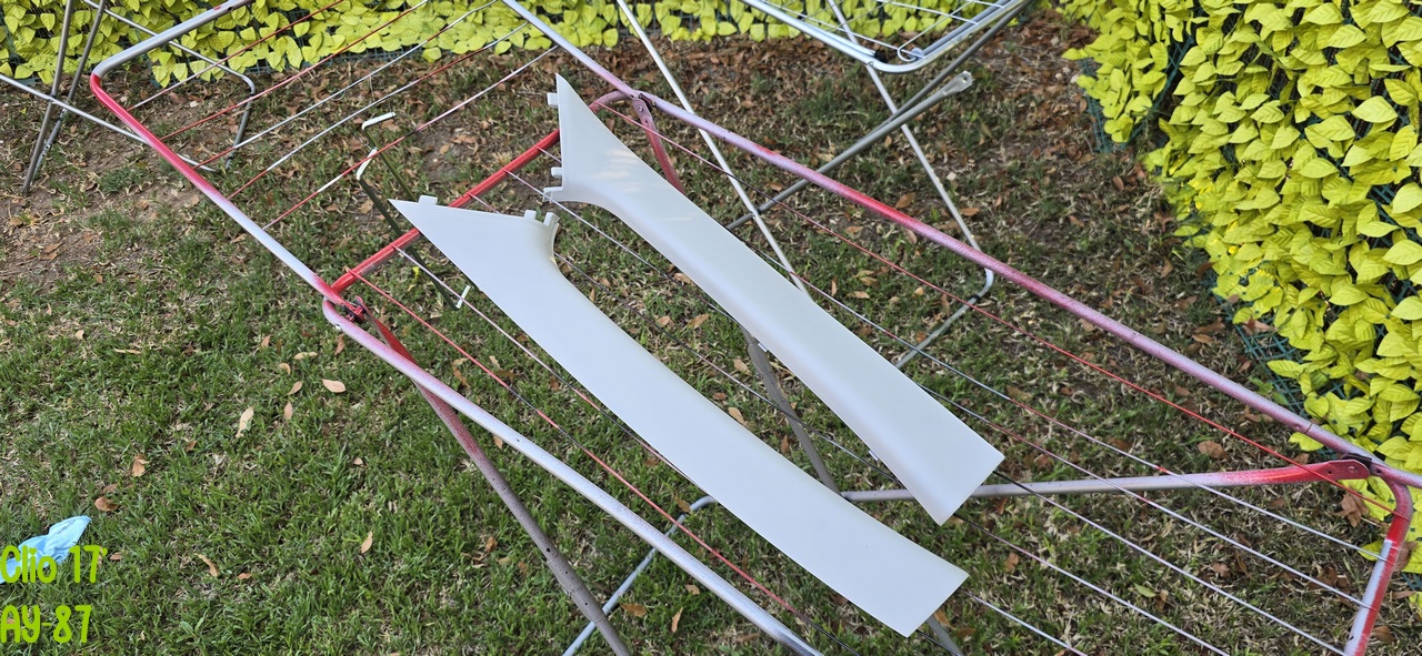

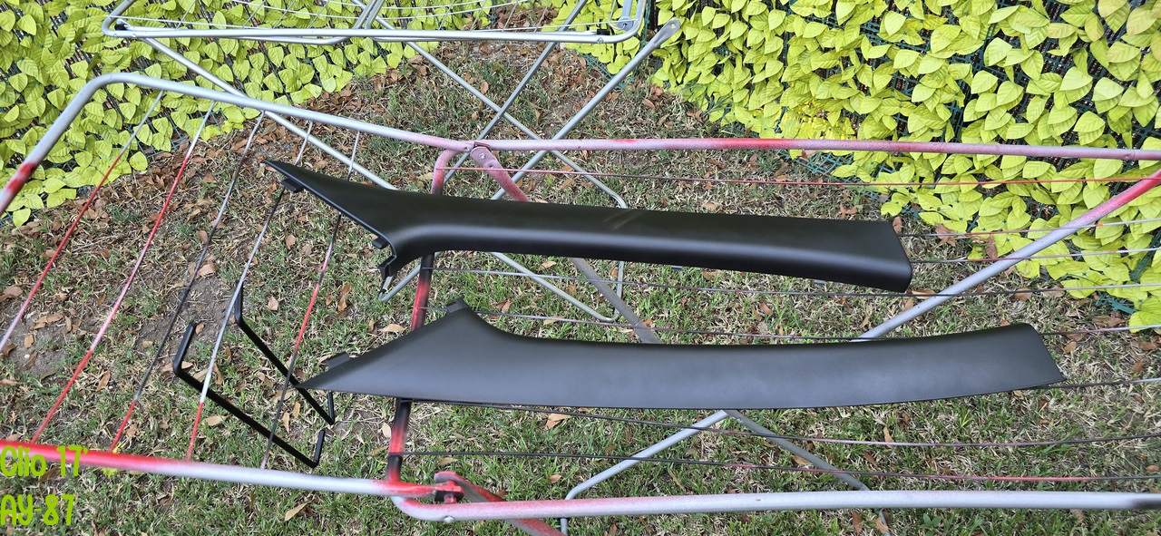

לשמחתי אין הפרעה של כריות אויר בפאנלים מקדימה , אז פירקתי בזהירות את הקורות פלסטיק -
וננתי להן צבע -

המגבר/ים בתוך התא איחסון?
אתה מתכוון לצפות את התא בשטיח? אם כן, אם תשים וולקרו בתחתית של הסאב זה בעקרון יספיק למנוע ממנו להחליק, במקום רצועת הרצ'אט. למרות שהיא מתאימה מבחינת הצבע לסאב 😅

הייתי שמח לראות גם קצת תמונות והסברים אם קיימים לגבי פירוק הHU המקורי.
אכן , המגבר בתוך תא אחסון.
וכן , מתכנן לצפות את התא בשטיח , הוולקרו הזה משהו מיוחד או כל סקוטש דוצ יעשה את העבודה ?

את הכיסויים המקוריים אניח לנפשם , 90% שאעשה חורים בקורות מקדימה לטוויטרים , יש לי הרגשה שהתוצאה תהיה לשביעות רצוני.

בנוגע לפירוק הHU המקורי זה לא סיפור בכלל, מה שכן הפלסטיקה שלו זולה מאוד, חבל.

הלנזר בן ה10 ++++ עף לפח , יותר מדי בעיות בשביל מערכת חדשה.
אחה"צ רכשתי מגבר של אלפיין , הורכב וכוון.

תלוי כמה שעיר השטיח שלך 😂. להדק כמה רצועות של הצד עם הווים בזוויות שונות על התיבה יעשה עבודה מספקת, מניסיוני הצנוע לפחות.
כמובן שראצט' או כל חגורה מעגנת אחרת תחזיק הכל במקום יותר חזק.
