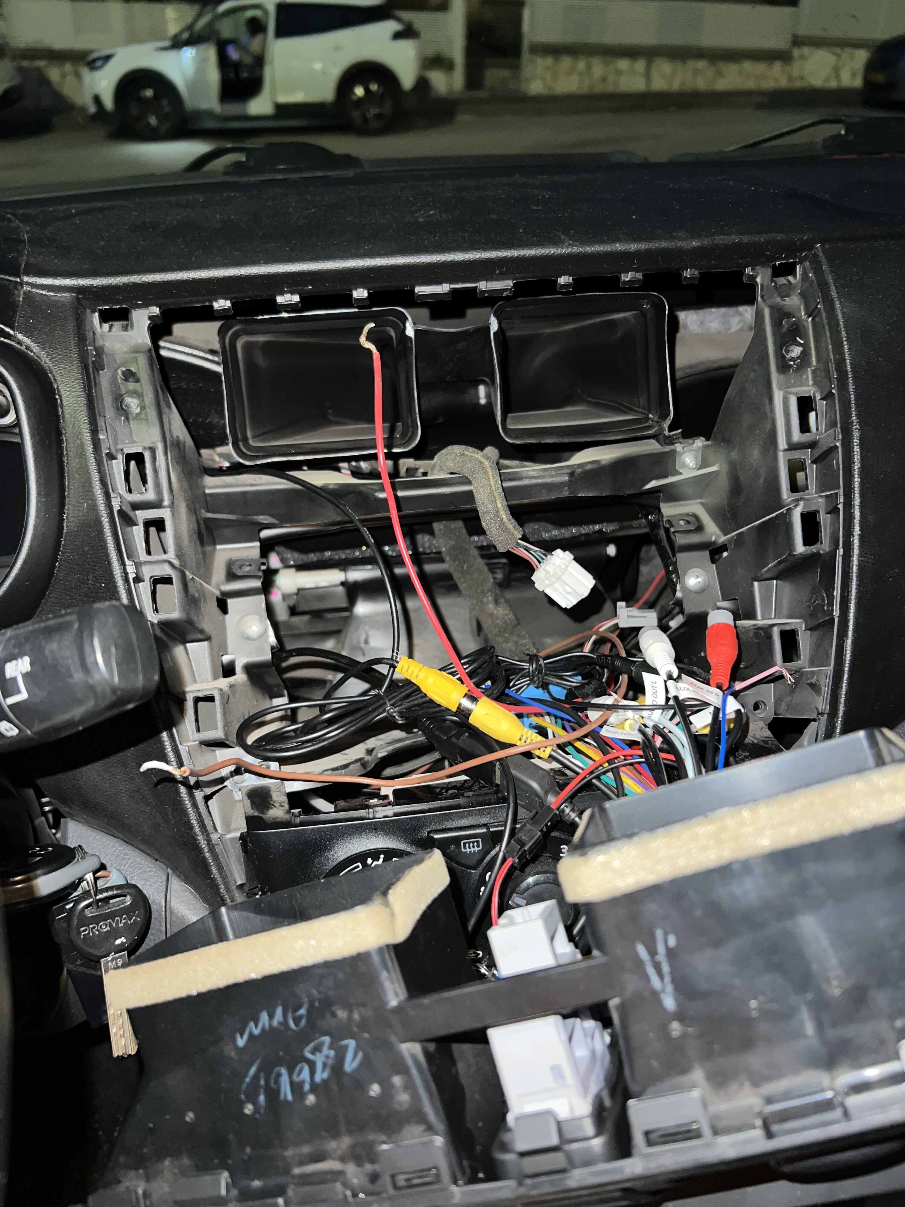

היי , רכשתי מערכת מולטימדיה מעלי אקספרס מהמלצה מחבר , כאשר פירקתי את המערכת הישנה היו מחוברים 2 חוטים- אדום וחום 1.5 אמפר שמחוברים מהמערכת לתוך הרכב ,אני לא מצליח לזהות מהיכן מגיעים החוטים האלה ולאן לחבר אותם למערכת החדשה מכיוון שבמערכת החדשה אין את 2 החוטים האלה שיוצאים ישירות מהמערכת כמו בישנה, אציין כי בדקתי זרם כאשר האוטו היה מונע וב2 החוטים לא היה זרם .
קשה לצלם יותר ברור בגלל החושך כרגע, אבל פירקתי את הפלסטיק וזה נראה כי החום רץ לאורך כל הצד השמאלי של הרכב , והחוט האדום רץ לאורך הצד הימני של הרכב.

במערכת הקודמת הייתה מצלמה רוורס ואני מנסה לחבר אותה למערכת החדשה .

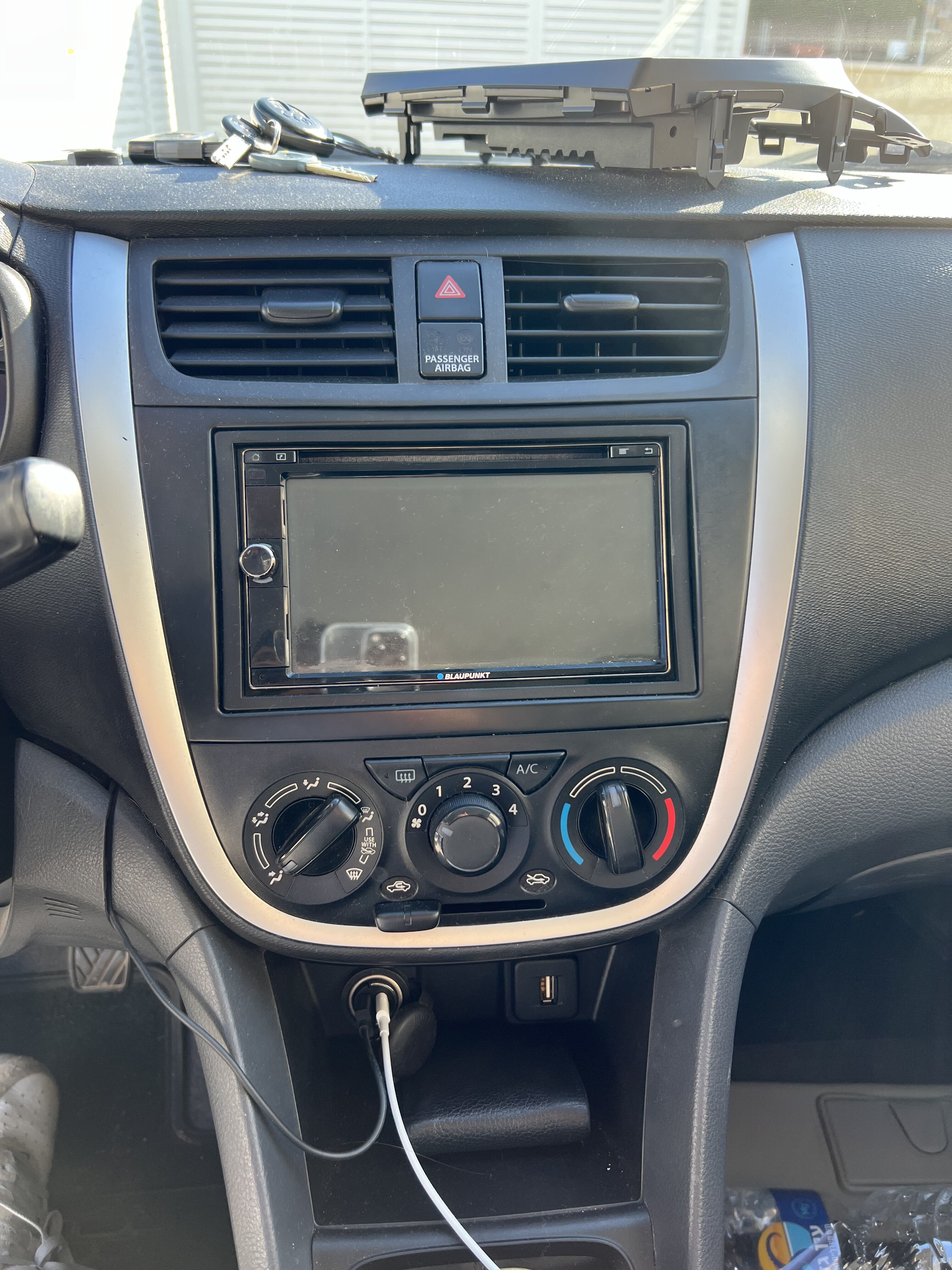

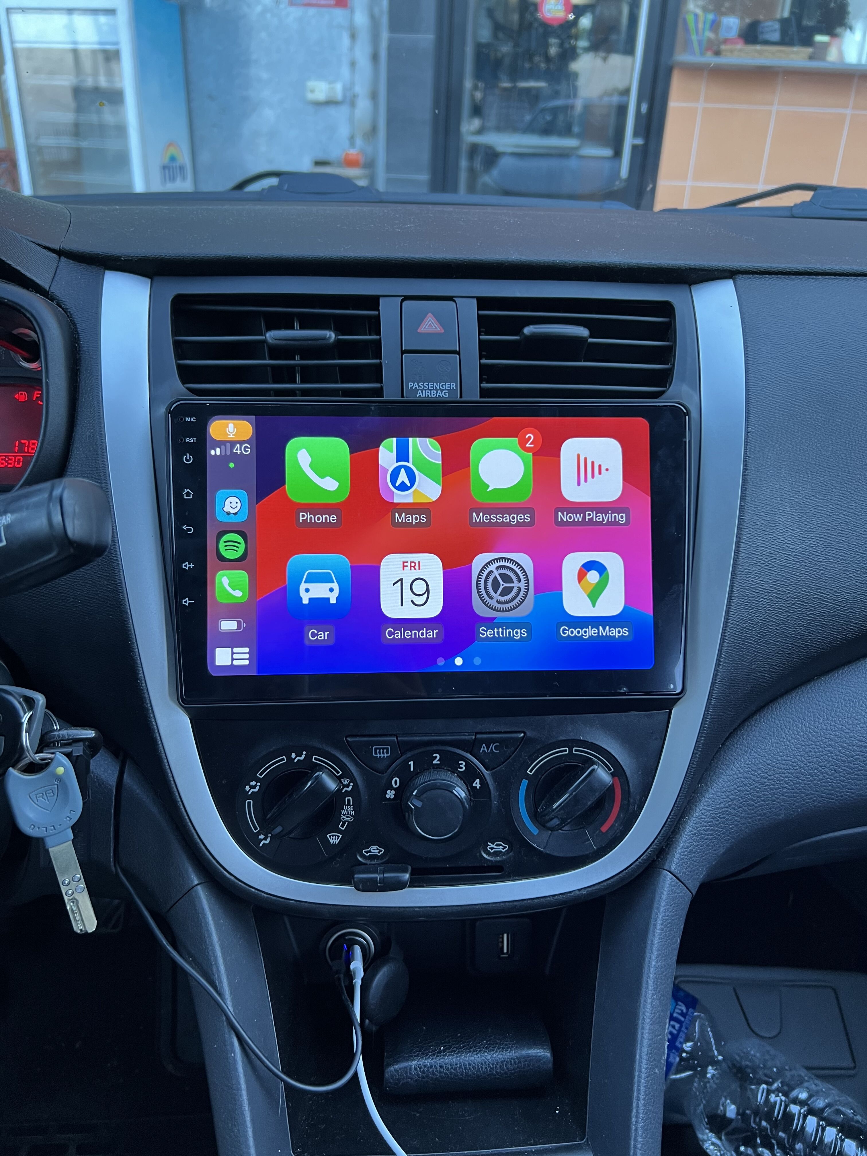

סוזוקי סלריו 2017 מצורף 2 תמונות של המערכת הישנה והחדשה
אין ממש דרך לדעת מה החוטים האלו, אף אחד כאן לא קוסם. תצטרך לעקוב אחריהם ולראות לאן הם הולכים.
במידה והמערכת החדשה עובדת, הייתי מבודד אותם ועוטף אותם ושם בצד, פשוט שוכח מזה.
לגבי המצלמה - תצטרך גם כאן להבין כיצד הייתה מחוברת. לרוב, כבל RCA צהוב שיתחבר למערכת מעביר את אות הוידאו, ובנוסף למערכת יש חוט שנוסף שברגע שמקבל סיגנל הוא מחליף את המסך לתצוגת המצלמה. בדרך כלל, כבל ה-RCA מעביר איתו גם חוט אדום שבקצה אחד מתחבר לנורת רוורס ובקצה השני מתחבר לאותו כבל במערכת וכך מעביר את אותו סיגנל.

בדיוק התקנתי לפני כמה שבועות מערכת לרכב הזה. עד כמה שאני זוכר הכבל החום היה המחזיר מתח למערכת בשביל להכניס לתצוגת מצלמה אחורית, אותו תחבר לכבל המתאים בצמה החדשה וזהו. הכבל השני לא זוכר בדיוק למה הוא היה אולי קשור לאנטנה כלשהי.
עד כמה שאני זוכר היתה גם דיאגרמה על המערכת הישנה מה עושה כל חוט, תבדוק אם יש לך.

המערכת עובדת הכל תקין חוץ ממצלמת הרוורס והנורת רוורס שלא עובדות בכלל כאשר אני מכניס למצב רוורס ,חיברתי את הRCA וגם את החוט שמחובר אליו ישר למערכת אבל יש פיספוס באמצע בין הנורת רוורס לבין המצלמה ולכן אני לא יודע היכן לחבר את החוטים האדום והחום שציינתי למעלה .
אגב איך אתה בודק אם יש בהם מתח?

הנורות רוורס של הרכב לא עובדות כרגע בהילוך אחורי? אם כן כנראה הצלחת לשרוף פיוז ותצטרך לטפל בזה לפני הכל.

אתה יודע להגיד לי מה זה הכבל המתאים בצמה החדשה?
בד"כ זה הולך שבצמה החדשה יש כמה חוטים שלא מחוברים לכלום וכתוב עליהם מה הייעוד שלהם, על אחד מהם אמור להיות כתוב back או reverse או משהו דומה. אם לא כתוב אצלך על החוטים עצמם אני יכתוב לך איך למצוא אותו.
בכל מקרה אם הנורות רוורס לא עובדות בכלל תבדוק קודם פיוזים.
תודה על המענה אבדוק את הפיוז ואעדכן.
ולגבי ה״כבל המתאים״ כל הכבלים בצמה 1 אמפר ואכן יש לי אחד בצבע ורוד שרשום עליו reverse , השאלה היא אם אני אחבר בינו לבין החוט החום /האדום (1.5 אמפר) זה לא יגרום לקצר ושריפה של החוט הורוד?
לפני 1 דקה, אור 77 כתב:
לא יגרום קצר כי הוא חוט ניטראלי שמחכה לזרם 12V, לכן אם החוט שתחבר אליו יהיה חיובי אז המערכת תיכנס לרוורס אם שלילי פשוט לא יקרה כלום.
תגשר בין החוט reverse לחוט חום/אדום
אבל תחליף את הפיוז,
כי לפי התיאור שלך הוא שרוף,
כל עוד לא תחליף לא תראה שום שינוי

החלפתי פיוז נורת הרווס עובדת עכשיו .
חיברתי בין האדום לורוד ומתקבלת לי תמונה עם 8 פריימים של המצלמת רוורס ל2 שניות ואז מתכבה (רשום no signal) יש מושג למה?
